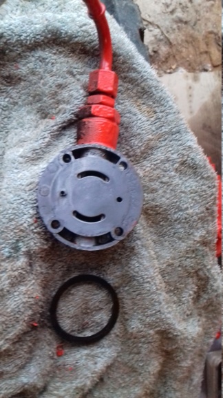

Message  TRACTO79 le Mer 31 Juil 2019, 22:17
Bonjour, j'ai démonté le capot de la pompe de transfert. J'ai tourné l excentrique et mis à part la goupille du capot à remettre en face de l ergot il n'y a pas de réglages à effectuer pour la repose ? Une fois les palettes déposées, il n'y a pas de petites pièces qui aurait pu tomber ? J'ai entendu quelque chose tomber mais mis à part un petit gravier sur le carton posé par terre, je n'ai rien trouvé  ( il a du tomber du longeron ). Merci Demmarage à chaud  20190713
Demmarage à chaud  20190714

Message  jb23 le Mer 31 Juil 2019, 23:27
Non pas de réglage à ce niveau. Il faudra bien replacer l'ergot du couvercle dans la fente de l'excentrique pour lui donner sa bonne position et l'immobiliser en rotation. Attention lors de la pose des palettes elles sont fragiles et donc risque de casse.
Il serait également judicieux de remplacer le joint de couvercle pour éviter toute fuite.
