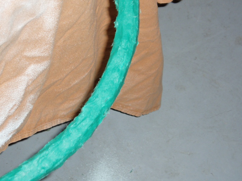

Voici la remise en état du volant de direction, je ne sais
pas ce que cela donneras avec le temps
A bientôt
Christian

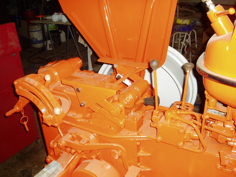

Bon ce soir la remise en état du capot moteur, qui était
bien manger par la rouille a sa base.
Donc mise en forme de tôles, et soudure
Puis après masticage, ponçage, et deux couches d’apprêt
(enfin après quelques heures) Désolé je n'ai pas de photos.
Voila la peinture, l'habillage, et le montage.
A bientôt
Christian

Je souhaiterais savoir si les gaines électriques sont les mêmes que celles que l'on trouve en électricité du bâtiment et de quel diamètre.
Bravo pour votre restauration.

Pour répondre a gl.monn, non ces gaines sont spécifiques a
l'automobile car elles résistent aux carburants, et aux fortes
températures. Voici un lien du site ou j'ai acheté les gaines
http://www.autoelectricsupplies.fr/product_list/66
Christian
PS La restauration est en pose pour le moment (on ne fait
pas toujours comme on voudrait) Mais ne vous inquiétez pas
je reprend dès que possible
