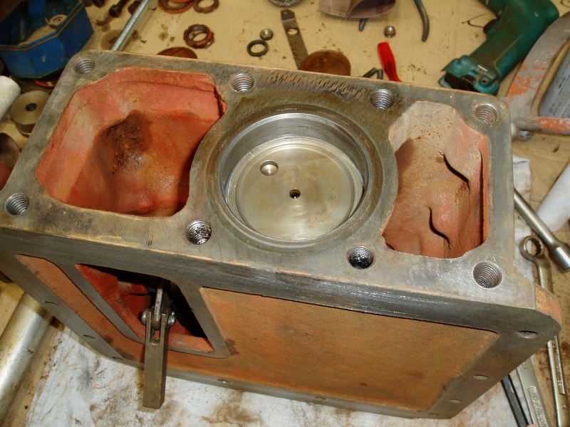

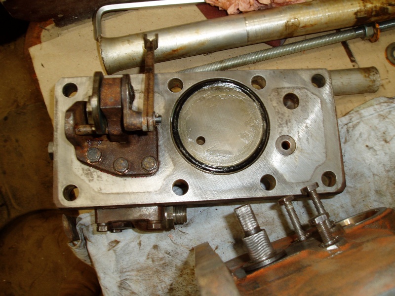

Message  christian 95 le Mer 01 Sep 2010, 20:31
Bonsoir a tous
Quelques nouvelles du tracteur, le démontage du pont
a commencé et a priori pas de mauvaise surprise.
pour commencer dépose du blocage de différentiel
Après nettoyage des pièces
Dépose de la prise de force
Dépose du bras de contrôle d'effort
A bientot
christian
christian 95
Messages : 99
Date d'inscription : 24/03/2008
Age : 57
Localisation : Val d'Oise

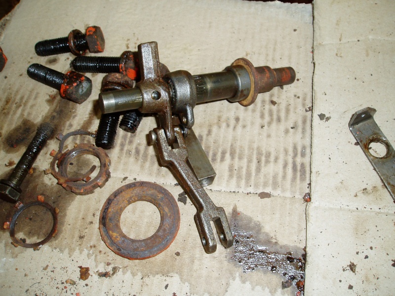

Message  christian 95 le Lun 20 Sep 2010, 20:21
Bonsoir a tous
La cloche d'embrayage
Pour la fourchette il y a une mauvaise
surprise pale
Un peu de soudure Wink
L'axe de fourchette est très usé au niveau des
portées de bague, j'ai donc remplacé les bagues
par des plus longue pour réduire le jeu
Prochaine étape le relevage

Message  christian 95 le Sam 16 Oct 2010, 19:59
Bonsoir a tous
Le relevage, je peu dire que j'ai transpiré pour
démonter les bras et sortir l'axe
Ensuite dépose du mécanisme interne
et de la plaque avant
Voila pour aujourd'hui, en ce moment les travaux avance
moins vite, cette restauration vas être longue.
A bientôt
Christian
