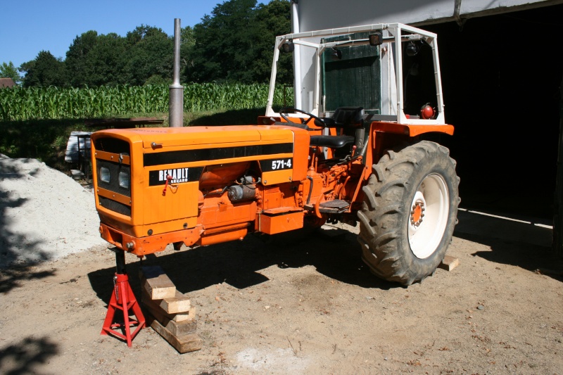

Message  denis 571-4 le Sam 28 Juil 2012, 09:23
Bonjour à toutes et à tous.
Le compteur tourne toujours Arrow ... mais avec quelques petits soubresauts bounce .
Donc, j'ai réparé à l'aide d'un mécano "ambulant" les joints à lèvres des moyeux de roue.
Ce mécano (école de mécanique, spécialités agricole et diesel) se déplace avec son fourgon (longueur de l'atelier 7 mètres!!! affraid ). Je pense que les 3.5 t du véhicule sont un tout petit peu juste Question ... Il adore les (j'ose) Deutz, parle de ces tracteurs avec beaucoup de conviction Very Happy ayant travaillé huit ans dans une concession mais gros avantage pour lui, aime bien relever un challenge comme ce Renault Carraro. En plaisantant, il m'a souvent dit d'une air blasé : "oui, c'est italien!!!" lol!
Ah, si je tenais celui qui a massacré le pont???? je n'ose dire que c'était un mécanicien!!!petite présentation - Page 5 Cadama11
Donc démontage d'abord des roues gonflées à l'eau (pour le poids) et des moyeux..
petite présentation - Page 5 Pont_c12
Dépose des moyeux
petite présentation - Page 5 Moyeu_12
Et devant l'ampleur des dégâts, dépose direct du pont. J'en ai profité pour changer le joint à l'entrée de la transmission.
petite présentation - Page 5 Caramb12
Ah, aussi, tant que j'y étais, ben il a fallu changer les deux écrous du centre des réducteurs. Là, je trouve que ça va fort car à 63 euros l'écrou hors taxes, je comprend que le tracteur coûte si cher. Ces deux écrous ont été démontés au burin et bien sur remontés de la sorte. Mais comment peut on???
J'ai profité aussi du moment pour changer le joint interne du vérin de la direction..... verdict, c'était pas lui... L'auteur en cause : orbitrol.
Pour l'instant, on verra plus tard...
Donc, quand tout a été remonté, remerciement au mécano petite présentation - Page 5 Casser10 et petite présentation - Page 5 29701118, bien sur sans oublier la facture!!!!! là, j'ai perdu un bras et un oeil!!!!
Ah, comme je vous le disais Ma p'tit'dame, c'est pas facile tous les jours...
