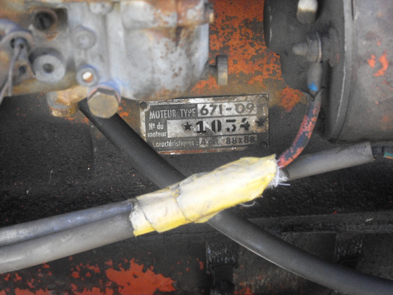

voici mon probleme:
j'ai un tracteur renault super 7D 196[?]
je suis a la recherche d'un cap distributeur et d'un rotor
mais les pieces sont tres rares..
Quelqun peut me donner un coup de main pour les pieces et l'annee
Je suis familier avec l'achat electronique.
Voici quelques photo:

bonsoir
votre tracteur type3051 Super 7D essence a etait fabriqué en avril 1967
pour les piéces avez vous regardé les annonces du forum

L'allumeur sur ce tracteur est de marque SEV Marchal type E 77883 (aujourd'hui la société SEV fait partie du groupe VALEO).
Peut être avec cette référence pourrez-vous trouver localement la bonne pièce d'origine ou en adapatable.
Dans le cas contraire voir notamment la société DEPANOTO sur les annonces indiquées par renard 59.
