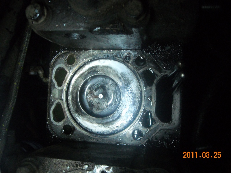

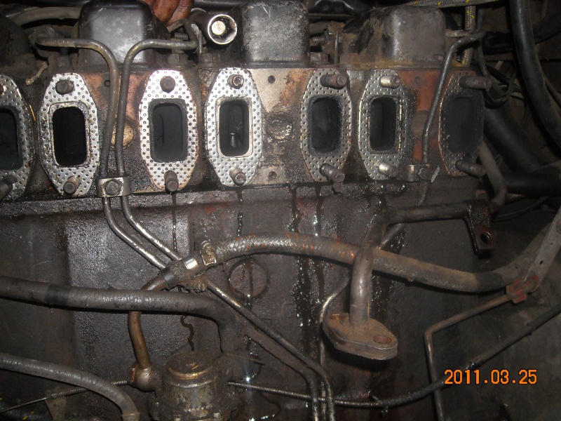

Message  renault 103.12 le Sam 26 Mar 2011, 18:04
bonjour les amis,bonjour jb23.Me revoici afin de vous donner des nouvelles de mon tracteur.J'ai donc commencer celui ci et comme je vous en avait parler j'ai donc fait mon petit test a faible pression avant de déculasser afin de voir ou se situait la fuite.Chose faite et chose réeussie car avec mon petit système que j'ai penser a tete reposée ca m'a donner une réponse clair sur l'endroit de la fuite.Je vous explique:J'ai donc déposer le carter d'huile pour commencer puis la sonde de température montée sur le collecteur d'eau au dessus des culasses pour y placer un embout d'air comprimer puis j'y ai placer le tuyau d'air comprimer avec une pression de moins d'1 bar puis une minute après en me couchant sous le moteur la fuite etait bien apparente par de bonnes goutes de liquide de ldr avec bien entendu de l'huile mélangée comme le ldr coulait sur la couronne crantée puis tombait par terre .Le sointement passe entre le piston et le cylindre numéro 3.Je vais maintenant procéder au démontage de la culasse afin de voir plus loin.Je vous tiens au courant de la suite si tu as uen petite idée jb23 elle sera la bienvenue en te remerciant d'avance.J'ai procéder seule car mon ami mecano etait pas disponible aujourd'hui mais m'a dit qu'il viendrait pour le remontage de l'équilibreur que j'ai soigneusement repérer avant le démontage.Grand merci a vous tous et spécialement à jb23 qui m'a déjà bien aider depuis le début car c'est la première fois que je m'attaque a un mwm et je dois dire que jusque la tout va bien mecanique assez agréable a travailler.Merci,amicalement yves.

Message  jb23 le Sam 26 Mar 2011, 19:09
Très bonne démarche pour mettre en évidence l'endroit d'origine de la fuite.
Ce qui est beaucoup moins bon c'est le constat. Je m'explique: si la fuite comme vous le dites provient d'un cylindre cela indique que le bloc moteur est percé par un félure ou un phénomène de cavitation (hypothèse envisagée dans un de mes messages le 20 mars). Si après démontage cette cavitation est confirmée il faudra envisager le remplacement du bloc moteur, hélas. En complément il sera utile d'essayer d'analyser les causes de cette cavitation: fonctionnement du système de refroidissement avec de l'eau du robinet, LDR non remplacé aux fréquences prévues ou autres causes à déterminer car je confirme que cet incident est exceptionnellement rare sur ces moteurs.
Messages : 16768

Message  renault 103.12 le Sam 26 Mar 2011, 23:16
bonsoir les amis,bonsoir jb23 est merci pour ton compliment qui me fait très plaisir :)Voici la ou je l'ai entreposer dans la grange pour travailler dessus Je voulais avant d'oublier donner plus de précision sur le ldr,moi quand j'ai eut le tracteur il y'a un an j'ai remis du ldr neuf sans ajout d'eau du robinet.Maintenat il se peut que celui qui l'avait avant moi ai mis de l'eau avec le ldr.Coté protection il protègeais jusque -30 pour le gel.Ici quand j'ai vidanger mon ldr que j'avais mis il y'a un an y'avait pas de trace de rouille dans le ldr il etait bien bleu sans boue.Ici je vais vous montrer quelques photos car j'ai déculasser et avant de déculasser cela coulait d'en haut quasi a la surface car cela coulait entre le piston et le cylindre.La en regardant le joint de culasse,j'ai vu qu'il etait craqué à la compression et ont voit des traces de brulures de calamine sur le tour de la partie du joint de compression je vous laisse voir ont voit un peu Ah oui j'oubliais,avant de vous montrer les photos du joint et quelques autres photos du démontage je vais me montrer sur l'une des photos en plein travail histoire de me présenter a vous car je suis très heureux de pouvoir communiquer avec vous depuis la belgique dans les ardennes non loin de la barraque fraiture me voici avec mon assistant le petit tristan et voici les autres photos du démontage de la culasse et du joint ainsi qu'une photo avec le ldr visibles dans les chambres de refroidissement. Donc voila ce que je peux vous montrer pour l'instant.Parcontre le joint de culasse et cassé a deux endroit sur le joint metalique de la compression un près du trou d'huile et l'autre pile en face.Le joint de culasse est en mauvais a ce niveau la et ce qui m'intrique c'est que les traces de colle et de marquage de son epaisseur son très visible,le lettrage 1.4 et très lisible ainsi que les points de colle rouge qui servent a l'étanchéité de chaque trou.Je vais voir un peu si le ldr reste bien dans les chambres si demain matin il est toujours a meme hauteur que ce soir .Si c'est le cas jb23 les chambres ne seraient pas félées?seraient etanches?Qu'en penses tu jb23?merci d'avance,amicalement yves.

Message  jb23 le Sam 26 Mar 2011, 23:58
Ouf une bonne nouvelle. En effet si le joint de culasse est claqué entre le sertissage et le passage d'eau alors l'eau peut passer dans le cylindre à cet endroit et non comme nous le craignions par les parois du bloc moteur.
Ce qui m'étonne c'est que dans ce cas les compressions moteur auraient dû passer dans le circuit de refroidissement avec forte perte de LDR.
Maintenant que nous avons l'endroit de la fuite il faudra donc remplacer ce joint de culasse après un sérieux nettoyage des plans de joints du bloc et de la culasse et avoir chassé l'eau et l'huile des trous filetés dans le bloc qui reçoivent les vis de culasse. Le nettoyage devra aussi concerner le carter inférieur d'huile pour éliminer toute trace d'eau.
Il serait peut être utile de remplacer les autres joints car si un joint est claqué les autres doivent présenter des signes de fatigue.
Le serrage des vis de culasses devra être réalisé selon le process prévu avec serrage en croix en plusieurs étapes et au couple prévu en fonction du type et N° de moteur, ceci est primordial pour le comportement futur des joints de culasses.
A la remise en route, il faudra remettre de l'huile neuve, remplacer le filtre à huile moteur, faire tourner le moteur à vide pendant une heure ou plus et revidanger pour remettre de l'huile neuve et remplacer de nouveau le filtre à huile pour s'assurer qu'il ne reste plus de trace d'eau dans le circuit de graissage du moteur.
Bon courage pour la suite mais à ce que je vois sur la photo, l'assistance est présente et même la relève pour l'avenir avec le petit Tristan!
