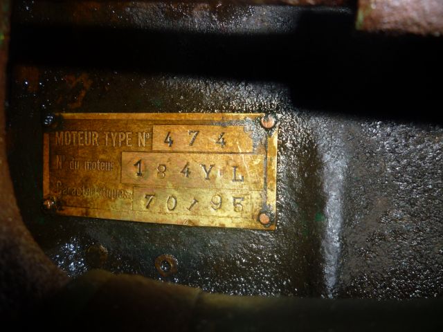

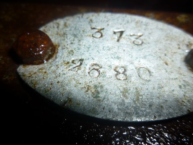

Bonjour,je reviens vers vous pour de nouveau renseignement sur un tracteur que je penser être un AFV1 monté vigneron . En cherchant la plaque moteur (plus de plaque losange ) j'ai découvert le mot magique YL ....La plaque chassie 373 /2680 et la plaque moteur type n° 474 / 184 YL /70/95. Merci pour les informations.

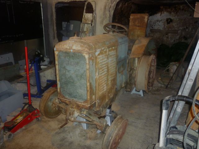

[url=http://fotoforum.fr][img]http://fotoforum.fr/photos/2011/04/18.406.jpg

Avec le filtre à air caractéristique sur le côté droit du réservoir, je pense que votre tracteur est un AFV.
D'autres photos nous permettraient d'affiner notre premier jugement.

Bonjour, "à moins d'une erreur" lors du montage des plaques moteur et chassie le tracteur est un YL
RENAULT YL 19.23
RENAULT YL 19.24
Mon grand père avait le même sauf au niveau du filtre a air qui était un simple tube ,(la différence est elle une modification ou une autre série d'YL . S'il faut d'autre photo dite le moi .Merci

Il est incontestable que le moteur est celui d'un YL 70 en alésage et 95 en course, il s'agit donc très certainement d'un YL, nous ne pouvons malheureusement pas vous donner la date de fab pour ces modèles.
Pour ce qui concerne le filtre à air; la sortie du simple tube était située côté gauche, et le montage du filtre à air (épurateur d'air) était du côté droit, nous avons des photos de YL avec ce type de filtre; d'après le tarif d'époque (1933/34), l'épurateur d'air était monté sur les YL appelés "Tracteurs Routiers" (source Encyclopédie du Tracteur Renault Tome 1 page 89).

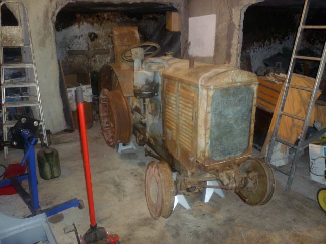

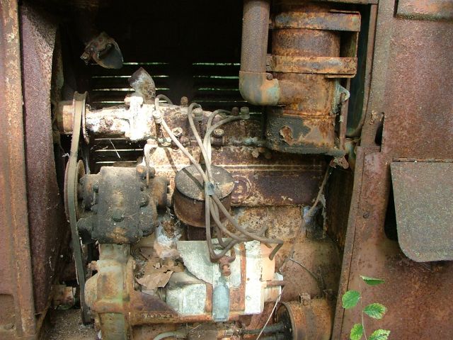

Bonjour,comme a chaque début de restauration de tracteur je vient vers vous pour vous demander des renseignements sur ce dernier : c'est un YL plaque losange 725013 - plaque chassie 145 2680 - plaque moteur 406 /153/YL.
Ma 1ème question est quelle est l'année de construction du tracteur et la 2ème y a t-il un type précis de moteur celta 4 sur ces tracteurs. En effet, le moteur a le collecteur d'échappement rempli de rouille dû à des années passées à l'extérieur donc un blocage "extrème .
RENAULT YL 04.238
Merci pour la réponse .

Message  jb23 le Lun 05 Sep 2011, 15:18
En fonction du N° de série de ce tracteur: 145, ce tracteur aurait été fabriqué début 1937.
Le moteur en principe devrait être du type 474 avec alésage 70 course 95 pour une cylindrée de 1480 cm3

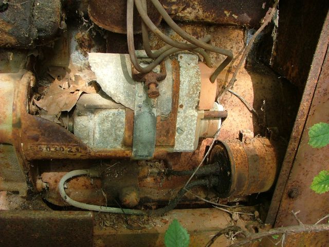

Bonjour,le moteur est d'origine (plaque moteur YL ) mais le type est 406 et non 474 comme un deuxième YL que j'ai déjà. Il a en plus un filtre à huile système ...RENAULT YL 05.286
Il a aussi , en plus du frein sur l'arbre ,deux freins( gauche et droite) sur chaque roue arrière .
Le N° "graver" dans le bloque moteur est E6011242

Message  jb23 le Lun 05 Sep 2011, 23:18
Le fait que ce tracteur soit équipé de freins sur les arbres de roues indique que ce tracteur était une version "Routière" avec roues et pneumatiques ce qui n'est pas le cas de la version "agricole" qui ne possède qu'un frein sur l'arbre de transmission et de roues fer.
Pour le moteur, pas d'explication à l'instant. Ce point est à documenter.

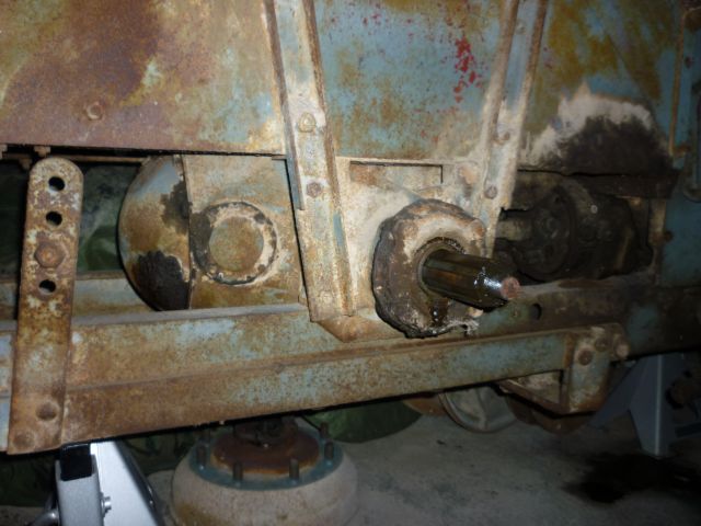

Message  DGIDGIDUVAR1 le Sam 01 Oct 2011, 20:53
Bonjour, les plaques moteurs et ovale sont les photos mis au début de l'article ,pour les photos du pont arrière :
côté arrière droit
RENAULT YL 01.385

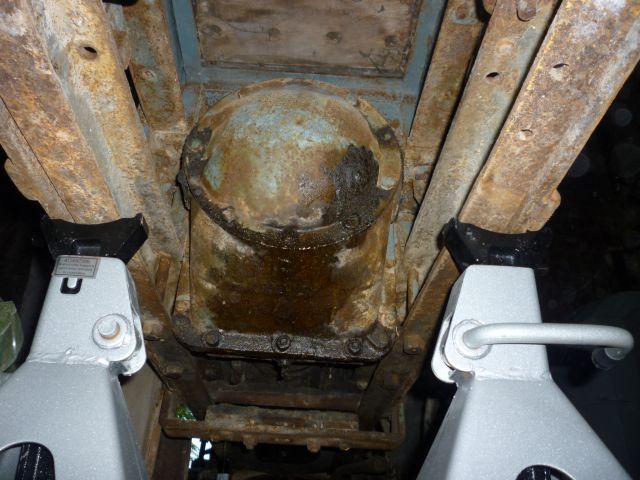

dessous
RENAULT YL 01.386

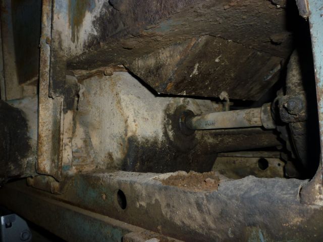

côté droit mais a l'avant (sorti moteur)
RENAULT YL 01.390
