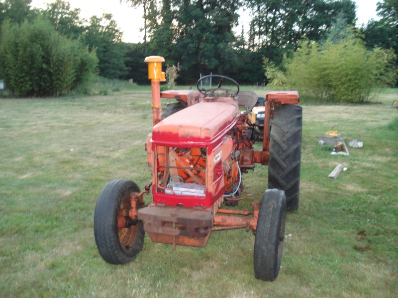

Pour commencer, un petit Historique du tracteur.
Ce tracteur a été acheté par Roger, le Grand père de ma compagne, Il a travailler à l'eploitation agricole durant plusieurs années, puis à la disparition de Roger, Jean-Paul, le père de ma compagne, l'a récupéré. Il à rendu quelques services à sa maison puis à été laissé dans un bois depuis plus de 10 ans.
Dernièrement j'ai repris le flambeau et me suis mis au défis de, non pas le remetre dans un etat neuf d'orignine, mais de le remètre en état de fonctionnement, au plus proche de l'époque.
Après que Arno, mon Beau-Frère l'ai sortit du bois avec l'aide de Michel (un agri du coin) et surtout un gros tracteur, J'ai pris la main et ai fait un tour rapide de l'engin.
Une roue avant complètement morte posait problème pour pouvoir le mettre sur plateau et le ramener à la maison. Un démontage, une remise en état rapide de la jante, le montage d'un vieux pneu de 4x4 font l'affaire pour l'instant.
Le démontage du démareur et sa remise en état assure le fait de le faire monter sur le plateau avec uniquement le démareur. Mais grande surprise, durant la purge du circuit de Gasoil, il a démarré. Ca à du coup été plus simple pour le monter sur plateau.
Un bref tour du Tracteur à permis de faire l'inventaire des travaux.
L'embrayge colé, les freins inactifs, le blocage differenciel gripé, des petites fuites de gasoil, une huile plus qu'épaise, genre pâte à crêpe,commande de relevage et élement de relevage gripés... vite des bombes de degripants.
Yves, concurant en 4x4, notament le Dakar, est passé avec son plateau et m'a rammener le tracteur à la maison, beaucoup plus simple pour travailler dessus... surtout pour le premier boulot... Douche, douche, douche.
Divers petit travaux s'enclenche. Vidange en premier lieu, avec dépose du carter, surprise, l'huile etait comme de la pâte a crêpes, et au fond du carter, était présent, le napage de chocolat...
Grand nettoyage de tout cela et mise en huile avec de l'huile de premier prix pour le rincer un peu. apres 2 heures, re-vidange et mise en huile avec de la bonne qualité.
Un flexible de gasoil HS, celui ,qui va de la pompe au fitre, remplacement par un flexible fioul pour chaudière. Avec des serflex pour les raccords banjo, on verra plus tard pour les embouts sertis.
Le champignon du filtre à air en refection. Le capot du receptacle "décanteur" était mort, il a été remplacé par un filtre à huile de Sierra vidé de son contenu et mis en forme pour recevoir le receptacle.
Le compte tours a été dèposé et remis en état, j'atends de recevoir mon compte tour Laser pour le calibrer et le qualifier avant de le remonter.
Puis est venu l'opération embrayage, coupure du tracteur, extration du mécanisme, démontage du mécanisme, nettoyage de l'ensemble, remontage. Une journée bien remplie, Merci Claude pour le coup de main et le garage.

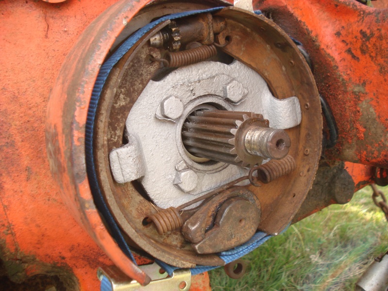

Ensuite les freins. Après plusieurs heures de lutte, les écrous ont bien voulu venir (tube de 2,5 metres sur clés Poids lourds, et parpaings pour bloquer les roues). Là, bien sur, même chanson que pour le reste, dégrippage, toilage, toilettage et tout et tout.
Suite à ces opérations, un tour sur les élements de relevage, chaines, "verin" à vis... une journée de chalumeau, pied de biche, grosses clés pour remetre tout cela en état de fonctionnement.

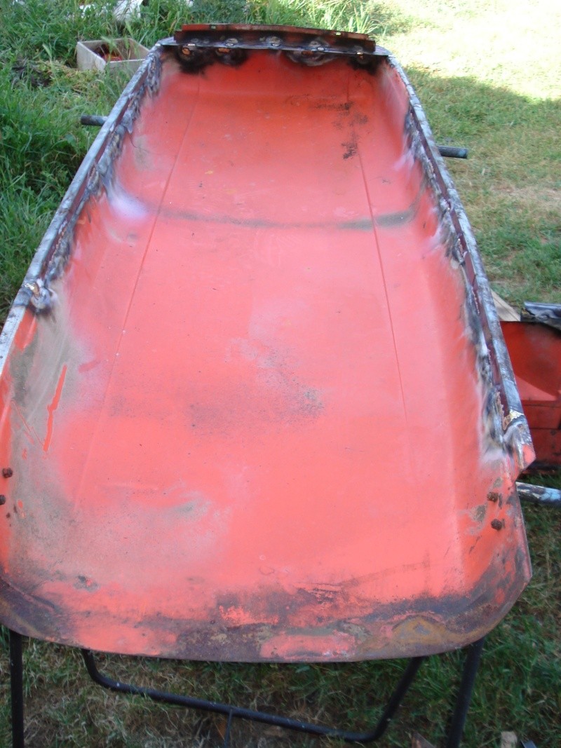

Puis le capôt... Après la pâte à crêpes, les crêpes bretonne... He oui, les baguettes en alu sur les cotés sont très bien pour retenir la mousse, donc favoriser la rouille.
En route pour le chalumeau, la disqueuse... et tout ce qui va avec. et ce soir, Le tracteur à repris un peu figure normale, même si il a des taches rouges. C'est de l'antirouille, car durant les jours qui viennent j'aurais moins de temps à lui consacrer. ( déplacement Pro sur l'étranger).
Voila pour le petit résumé
Place aux photos
vu du relais de démarage provisoire, avec montage flexible

freins
et le capot

freins
et le capot
