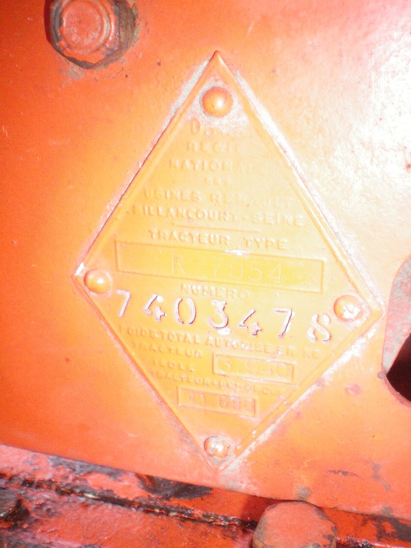

plaque losange n70 ?
Venant d'acquérir un n 70 en début d'année, je me rendu compte que sur la plaque losange le type r7054 ne correspondait pas à un n70. Le numéro de série est 7403478. Sur la carte grise, la même chose est indiqué.
La plaque losange ne serait pas la bonne ?
Merci pour vos réponse

Re: plaque losange n70 ?
Effectivement la plaque losange du tracteur ne correspond en rien à une plaque de N 70 mais à une plaque losange de 7054 (Super 5) fabriqué en 12/1963.
La raison est certainement que l'ancien proriétaire a refait un tracteur avec 2 parties de tracteur:une partie de N 70, train avant, moteur, accessoires et une partie arrière de Super 5.
Il n'en reste pas moins vrai que la carte grise ne correspond pas au tracteur que vous possédez.
Encore une petite question, le chiffre que vous indiquer dans d'autre discussions sur le longeron droit se trouve t-il sous la plaque avec le numéro du moteur et type? Il est composer de combien de chiffre?
Pour un N 70 quelle est n° du type et de série?
riva44- Membre Actif
- Messages : 6
Date d'inscription : 13/06/2011
Le type et N° de plaque losange sont frappés à froid sur l'aile du longeron droit sensiblement au dessus de l'essieu avant. En l'occurence vous devriez retrouver 7054 <> 7403478. Je parle bien au conditionnel car à la vue de votre tracteur le chassis avant est un chassis de 7050 et non de 7054.
ilcommencera par 70 et sera supérieur à 7020103
J'ai été voir sur mon tracteur.
Mais petit problème le numéro sur le longeron a été partiellement limer pour enlever des chiffres.
Voici ce qu'il reste
. . 7 . . 5 . . 6 3 .
Un point = un chiffre
Je mettrais une photo demain
ceci confirmerait la transformation de ce tracteur qui n'a plus rien de celui sorti d'usine, sans doute une compilation de différents éléments pour en faire un tracteur tournant, mais il est intéressant d'aller plus loin dans les investigations
bon courage !
bon courage !
