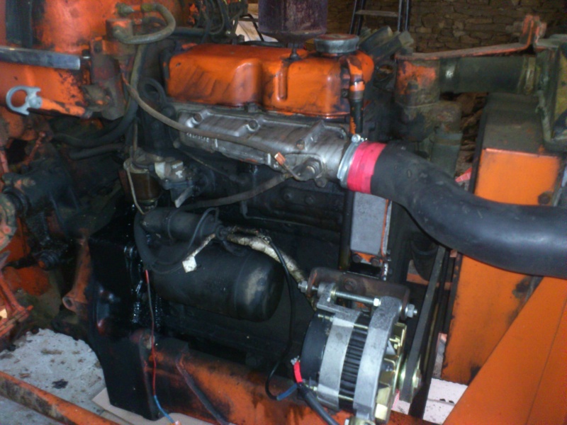

Message  Tom-Josse le Dim 22 Jan 2012, 17:45
Voila quelques photo de l'engin !!!! Je l'ai récupéré il y a peu et essaye de le remettre en état petit a petit. Sinon il marche très bien quand même. pour la vidange impossible de dévisser ce bouchon avec les deux méthodes proposées
numéros de séries : 7509548 type R7055
[img][/img][img][/img][img][/img][img][/img]

Message  jb23 le Dim 22 Jan 2012, 21:10
Avec le N° de série nous voyons plus clair.
Votre tracteur 7055 N° de série 7509548 est un des derniers tracteurs Super 7 avant la commercialisation du Super 7 D et ce tracteur est le premier tracteur équipé en présérie du moteur D 3.152. La photo du carter inférieur ne m'a donc pas trompé.
Le fait que ce bouchon ne me semble pas la pièce d'origine me fait craindre qu'il a été lonté sur ce tracteur un bouchon de vidange non d'origine et sans doute au pas métrique alors que les moteurs Perkins étaient à l'époque au pas anglais. Si cette hypothèse se confirme alors il y a des chances que les filets soient grippés d'où la difficulté de dépose. En outre il pouvait y avoir fuite et pour étancher il est possible que de la colle ait été appliquée sur les filets pour étancher le filetage.
Il faudrait etnter le desserrage moteur bien chaud.
En dernier recours percer le bouchon et retarauder pour mettre un bouchon au pas métrique.
