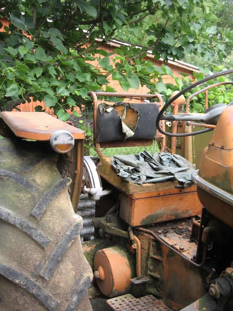

Je viens d'acheter aujourd'hui chez un paysan près de chez moi un Renault Super7.
Ci dessous vous verrez quelques images......il est très sale ! voire dégueulasse !

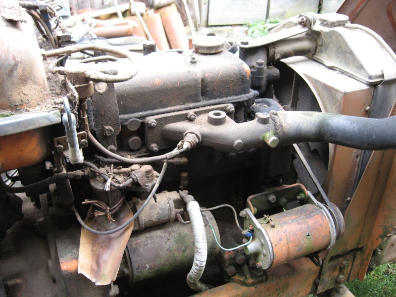

Le moteur...sale...très sale !

Le poste de "pilotage", un véritable avion de chasse :
Siège ejectable
Cockpit et ses innombrables instruments :
Voilà un "orange" qui allait partir a la ferraille....

Il aurait été bien dommage que ce tracteur finisse à la casse car hormis les innombrables fuites (c'est un Super 7 avec moteur Perkins!), ce tracteur semble globalement en bon état. Bien entendu il faudra attendre la mise en route du tracteur pour statuer sur l'aspect mécanique. De plus il bénéficie du boitier pour barre de coupe latérale Kuhn; ce serait bien de récupérer l'ensemble barre de coupe latérale.
Enfin ce tracteur est bien chaussé.

Avant d'attaquer le nettoyage je vous recommande de faire un bon état des lieux des endroits de fuite pour orienter vos interventions de remise en état: fuites nombreuses sur moteur (oui ces moteurs étaient reconnus fuyards notamment au niveau des canalisation extérieures d'huile autour du moteur et surtout le palier arrière moteur) + au vu des photos fuite au niveau de l'arbre de sortie de prise de force, et fuite au joint d'arbre de roue droit.
Pour le nettoyage l'utilisation du nettoyeur haute pression est la solution la plus rapide et la plus économique (éviter de diriger le jet sur les joints d'étanchéité). Autrement il existe dans le commerce des bombes dégraissantes mais pour un tracteur complet et dans cet état il faudra prévoir un bon nombre de bombes et un budget.

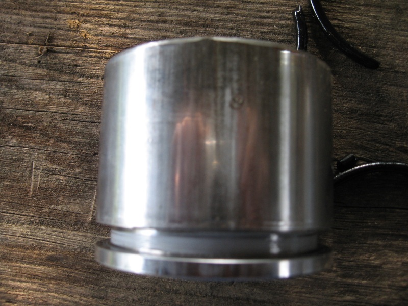

J'ai ouvert le relevage du super7 pour y changer les bagues de paliers d'arbre des bras fuyardes + joint torique du piston....
Après extraction du piston, le joint était coupé en 5 ou 6 morceaux, tous étant restés ds la rainure du piston. Par contre l'alésage semble rayé comme peuvent le montrer les photos. Aussi le piston lui même présente des traces de frottement.
Que me conseillez-vous de faire pour lui redonner un état de surface correct ?
Le joint mortibus :
Le piston:
Traces d'impacts de la bielle de poussée...
Etat de surface :
L'état de l'alésage du cylindre présente des rayures et traces :
Par avance merci

Effectivement il était temps de faire quelque chose pour le joint de piston de relevage.
Les traces d'impact à l'intérieur du piston ne sont pas provoquées par la bielle de piston mais par un incident antérieur avec pièce cassée agressive. Ces traces sont sans incidence sur la qualité de fonctionnement du relevage.
L'état de surface du diamètre extérieur du piston semble tout à fait correct.
Le cylindre de relevage semble lui par contre plus abimé mais avec un toilage émeri je pense que tout devrait rentrer dans l'ordre.
