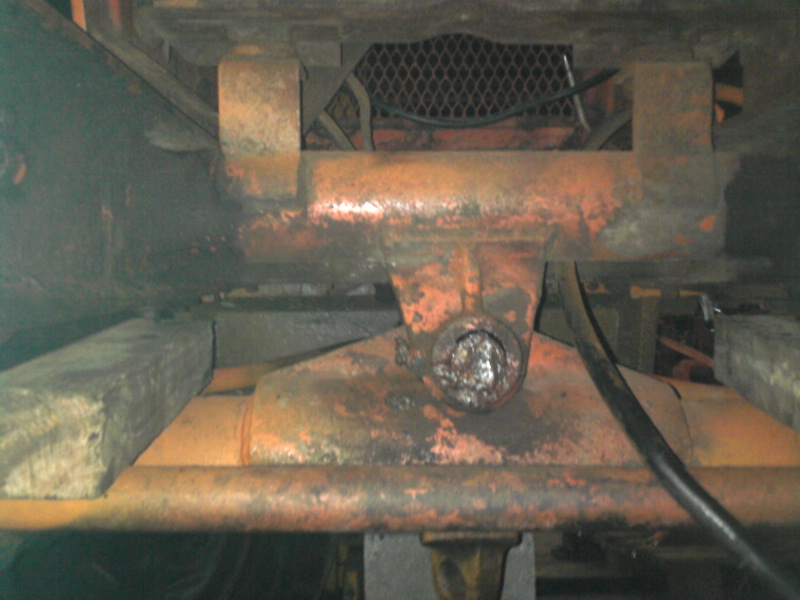

Je vois un léger jeu dans l'axe central du pont avant. Savez vous si cela peut se corriger? IL y a une bague en bronze?

Le jeu constaté est le résultat d'une usure des bagues de paliers d'axe de palonnage et peut être aussi de l'axe lui même. Ces bagues peuvent être remplacées et portent la référence Renault-Agriculture 08 55 873 400 et l'axe 05 54 175 400.

Si je peux abuser, savez vous si ces bagues sont lisses à l'intérieur ou si il y a une rainure pour la lubrification?

En fonction du N° de série du tracteur le support d'essieu sera équipé ou non de bagues. Pour le cas où le chassis est sans bague il faudra aléser pour monter des bagues sans rainure, les rainures de graissage étant sur l'axe lui-même.

Pas de chance, je n'ai pas de bague...
Par contre, je ne sais pas si cet "espace" est normal?

L'espace constaté sur fusées, avant du tracteur levé, est normal. En condition normale la tête d'essieu est en appui sur les butées.
