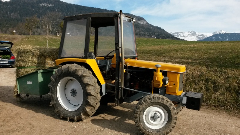

bonjour a tous je me présente jean claude 29 ans agriculteurs en savoie sur la commune de bellecombe en bauges .
et heureux propriétaire du tracteur Renault super D 6 en 2 roues motrice depuis samedi pour pouvoir l'utiliser sur ma petite exploitation agri de 3ha , en première installation depuis octobre dernier.
comme c'est mon premier tracteur, et que son âge et le modèle lui donne une certaine renommer , et désireux d'apprendre beaucoup de choses sur celui ci afin de pouvoir le garder  longtemps et bien entretenue , je suis venu aujourd'hui vous rejoindre , et je l'espère passer du bon temps avec de vrai passionner !!!!!
voici quelques petites photos!
En espérant pouvoir l'améliorer au fur et à mesure du temps
merci par avance de votre accueil !!!!

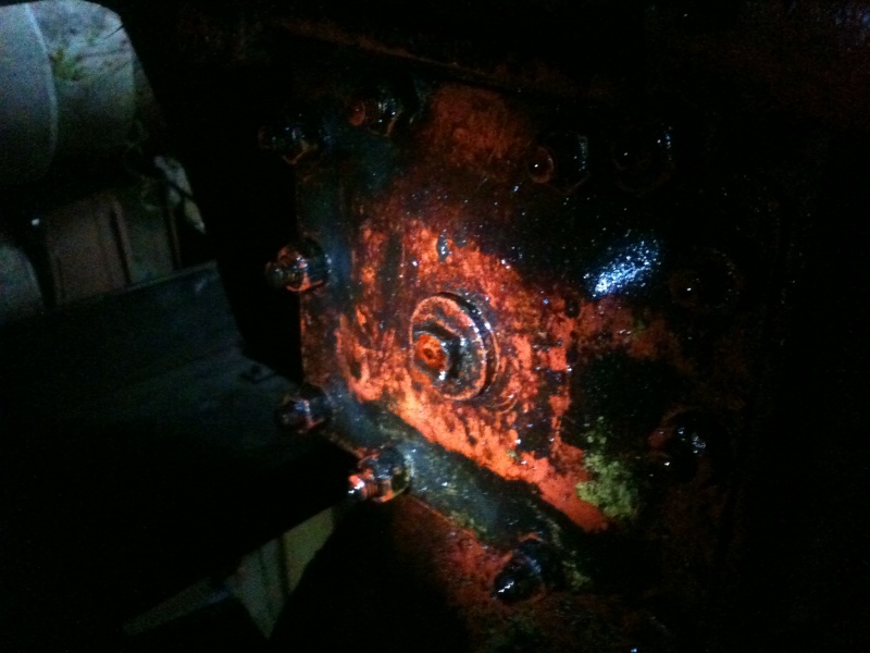

l'ancien propriétaire m'a dit avoir effectué cette vidange il y a peu afin de ne pas avoir de problèmes, mais je préfère prendre de l'avance au niveau des explications pour réaliser cela plus tard !
par contre c'est le boulon de vidange que je n'arrive pas à localiser, pourtant je possède le manuel d'utilisation et d'entretien mais en version PDF celui-ci n'est donc peut-être pas complet !!!!
auriez-vous la gentillesse de me fournir une photo du bouchon de vidange pour l'hydraulique ?

Message  jb23 le Mar 21 Mai 2013, 19:25
Exact pour les filtres (voir page 59 de la notice d'utilisation et d'entretien (NE).
Exact pour le bouchon de niveau.
Je regarde ce que je peux faire pour les bouchons de vidange.

Message  petitjeanjean73 le Dim 26 Mai 2013, 10:13
bonjour les amis !! cheers
Sinon revoici quelques photos déjà de la partie commande hydraulique:
sur une des photos ci-dessus on s'aperçoit que je n'ai plus le le compte tour pensez-vous qu'il soit possible d'en rajouter un ??
Voici aussi une petite photo de la direction assistée : Very Happy
remplacement d'une ampoule défectueuse et petit rafraîchissement de l'éclairage Very Happy
et pour finir juste une petite question est-ce qu'il s'agit bien du boulon à tête carrée sur la photo prise juste au-dessous du pédalier pour vidanger la boîte hydraulique ?

Message  jb23 le Lun 27 Mai 2013, 15:48
Beaucoup de modifications par rapport à l'origine ont été appliquées sur ce tracteur notamment en ce qui concerne la direction et l'hydraulique:
- montage d'une direction assistée. Origine ?
- déplacement des servitudes extérieurs hydrauliques avec adaptation d'une valve de freinage hydraulique. La valve de freinage hydraulique n'était pas autorisée sur ce tracteur car en cas de débrayage de l'avancement et de la prise de force la pompe hydraulique du tracteur n'est plus entraînée avec pour conséquence directe plus de pression hydraulique et donc plus de freinage de remorque. J'attire particulièrement votre attention sur les risques encourus si vous utilisez le freinage de remorque dans ces conditions.
Le bouchon de vidange de la partie avant de BV est bien celui représenté sur la photo (même si pas très claire) par contre vous avez un bouchon identique sous le carter de pont arrière pour la vidange du pont arrière et BV.
Pour ce qui concerne l'adaptation d'un compte tours (qui existait à l'origine), je pense que vu l'encombrement du secteur une adaptation d'origine est impossible. Par contre reste possible l'adaptation d'un horamètre électrique.

Message  petitjeanjean73 le Dim 13 Avr 2014, 20:09
bien le bonjour à tous
je viens aujourd'hui postez un message après une longue période d'absence du as beaucoup de travail pour vous faire part de ma petite rénovation de mon tracteur Renault.
alors bien sûr lorsque l'on compare aux premières photos de son arrivée c'est déjà autre chose j'espère pouvoir continuer à vous faire profiter de l'avancement de sa rénovation Wink
à très bientôt et j'attends avec impatience vos commentaires suite aux dernières photos bonne journée à tous et heureux d'être de retour parmi vous.

Message  jb23 le Lun 14 Avr 2014, 00:40
Un vrai coup de jeune pour ce tracteur avec sa nouvelle peinture.
Deux remarques cependant:
- la prise d'air modifiée de filtre à air me semble bien étroite pour garantir une alimentation suffisante en air du moteur.
- la calandre avant a été remplacée mais est-elle ajourée pour permettre un passage d'air suffisant pour le refroidissement du moteur?

Message  jl486 le Lun 14 Avr 2014, 08:04
Bonjour.
Il est beaucoup mieux comme ça!! Mais pourquoi ne pas l'avoir repeint dans ses couleurs d'origines??

Message  petitjeanjean73 le Lun 14 Avr 2014, 10:06
Bonjour à tous
premièrement merci pour vos réactions ça me fait bien plaisir ensuite pour répondre à vos questions et notamment dans l'ordre.
concernant la calandre c'est exactement la même que celle qui était présente lors de l'achat du tracteur je l'ai juste poncer et conserver  et  rajouter le sigle Renault    et comme on peut le voir sur les photos en effet celle-ci est perforé pour l'aération.
concernant le chapeau de la prise d'air,   j'ai retiré l'ancienne car celle-ci en cas de pluie risquait l'aspiration d'eau de pluie dans le moteur en permanence et c'est un concessionnaire tracteur renault maintenant class qui m'a conseillé ce chapeau et qui me l'a vendu en me disant que ça ne poserait aucun problème.
et concernant les couleurs d'origine j'ai choisi ses couleurs car c'était celle qui se rapprocher le plus des tracteurs renault de dernière génération et de plus j'ai fait en fonction de mon budget mais en tout cas merci encore une fois pour vos commentaires Wink
