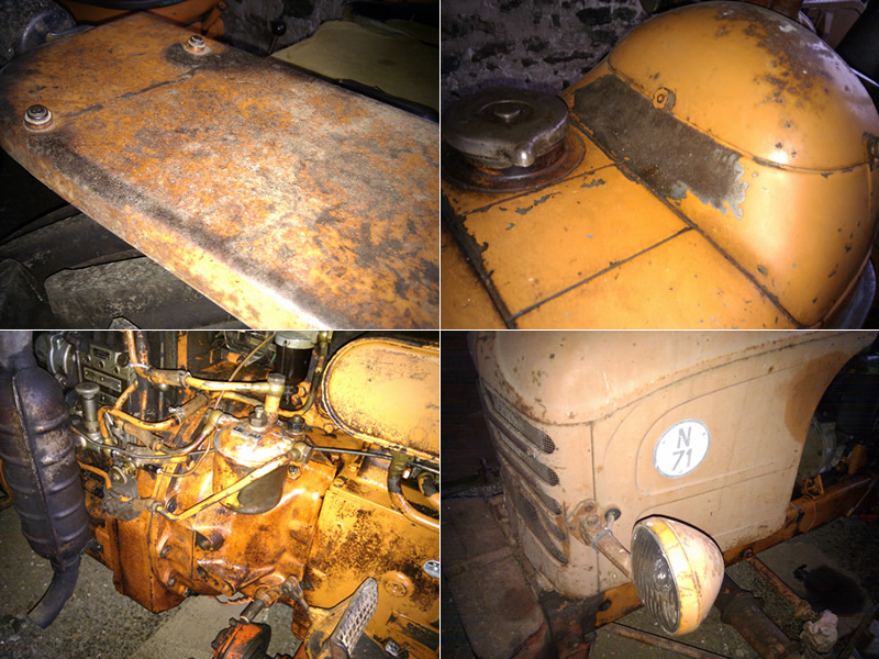

A force de passer du temps avec lui (déjà 15 ans ! ;-)), j'envisage de refaire une beauté à mon fidèle N71. Mais je n'ai aucune expérience en matière de peinture de carrosserie. Je me pose donc les questions de béotien suivantes :
- quelle préparation à pratiquer sur une carrosserie dans l'état présenté sur la photo ci-dessous : simple grattage/brossage des points de carrosserie "piquée" (a priori je n'ai pas de "trous de rouille", mais en brossant, peut-être des surprises à découvrir de ce côté-là ; dans ce cas là, quelle solution : des "mastics" ? Si oui, quelles produits/marques sont à recommander d'après vos retours d'expériences ? Ou doit-on "poncer à blanc" pour retrouver le métal (je n'espère pas ;-))
- j'ai lu plusieurs fois le besoin de recourir à une (ou deux ?) couche(s) "d'apprêt" ou "d'antirouille" avant peinture ; là-aussi des marques/produits dédiés à cette fonction à conseiller ? J'ai déjà pratiqué sur des ferrures extérieures de tous poils des couches d'impression/anti-rouille de type Rustol-Owatrol (Durieu) ; serait-ce un bon produit dans ce cas là, également (sachant qu'il fonctionne aussi comme adjuvant antirouille pouvant être ajouté à une peinture glycéro quelconque) ?
- Pour les parties du moteur avec de l'alu plutôt que du métal ferreux, autre "sous-couche" recommandable pour garantir une bonne accroche ? (car à l'évidence, avec la peinture d'origine, ça n'accrochait pas terrible sur ces supports ;-))
- la peinture au pistolet s'impose-t-elle (je n'en ai pas l'expérience, mais j'imagine que le coup de main doit s'aquérir assez facilement, non ?)) ? Ou l'alternative "pinceau/brosse" peut-elle être envisagée à votre avis (sur tout ou partie des pièces à peindre ?) et à la lumière de vos expériences/connaissances ?
- Sur des zones faiblement abimées (pont, etc.) de simples retouches au pinceau vous paraissent-elles envisageables ou au contraire doux rêve (parce que variations de tons, ou mauvais accrochage, etc). Et sur ces zones où seuls quelques points de peinture ont disparu, et même si on recouvre le tout de la nouvelle peinture, une couche d'apprêt est-elle recommandable/utile ?
- doit-on démonter pour effectuer un travail "pièce par pièce" ou peut-t-on rester plus "grossier" en peignant écrous en places à peu près partout ?
- dégraissage à l'essence (ou autre ?) avant tout ?
Merci par avance à tous de vos retours d'expériences et partages d'infos :-)

@Renault74 : j'ai pu consulter ce matin les liens communiqués sur l'autre forum. J'en reste pantois. Ca c'est de la restauration ! Coup(s) de chapeau, vraiment.
Cela apporte pas mal de réponses à mes interrogations de béotien, notamment le besoin de démonter à tout va et de mettre à nu au maximum + mastic, etc.
Peux-t-on également avoir des références sur les produits utilisés pour éviter de tâtonner ou faire des mauvais choix alors que votre expérience avisée peut me permettre, et permettre à d'autres, d'aller directement à l'essentiel :
- mastic, apprêt, décapant
- pour le sablage, un petit compresseur de type 100 l et 8 bars max avec un "kit sablage" ferait-il l'affaire ou faut-t-il louer un matériel dédié ? Où se procure-t-on le type de sable qui va bien pour faire ?
- ponçage avec ponceuse "excentrique" électrique genre Bosh 400 watt, c'est suffisant ? (ou faut-il mieux raisonner accessoire sur compresseur ?)
- pour la peinture au pistolet : des recommandations particulières sur la qualité de pistolet/buses à utiliser avec le compresseur ?
Merci encore par avance pour ces précieux compléments d'infos.
Bien cordialement

merci! en mastic j utilise du polyester deux composants genre syntofer souple pour l apret je prend du phosfatant Palinal sur les toles nues puis un apret "mastique" la peinture de la Sobe antico PU(polyuretane deux composants)
le compresseur 100L va pas aimer un sablage intenssif (pour des petites pièces ca va) mais pour des jantes il faut mieux louer ou le faire faire chez un sableur(qui en plus pourat faire une metlisation)
la ponceuse exentrique 400w est bien sufisante
atention au sablage il doit etre efectuer que sur des pièces demontées en grosse ferraile(jantes,bras de relevage etc) jamais sur des joints spi,faisceaux électriques,flexibles.....)le sble penetre partout
le sable peut se trouver chez certain marchands de matériaux en diferentes granulometrie a noter que le sable pour filtres de piscine convient
