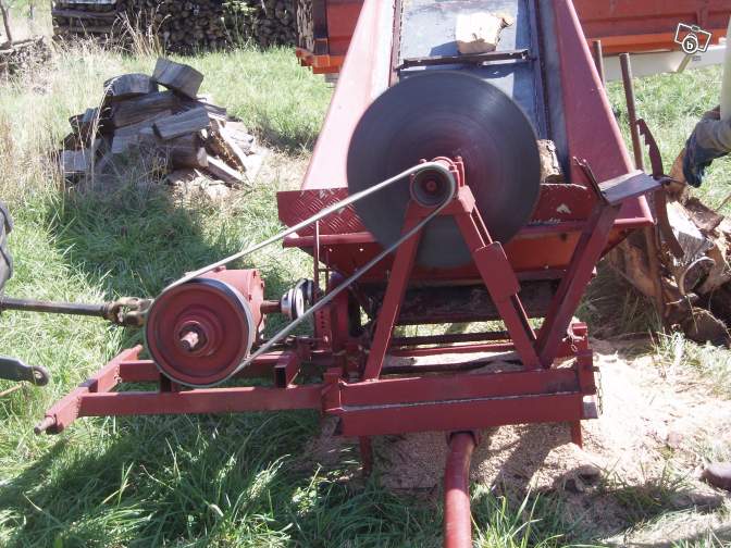

Une dernière suggestion, en alternative à votre réflexion première d'un entrainement hydraulique, comme illustrée ci-dessous avec l'entrainement commun scie/tapis par recours à un boitier de renvoi d'angle pour l'entrainement de la scie et doté d'une seconde sortie d'arbre dans l'axe de celui d'entrainement de la PDF pour satisfaire la motorisation du tapis. C'est une annonce qui passe depuis 48h sur leboncoin.
L'annonce se trouve ici : http://www.leboncoin.fr/materiel_agricole/607787431.htm?ca=4_s
Et cô elle ne le restera surement pas longtemps, une photo pour la postérité ;-) :
Bien cordialement.
