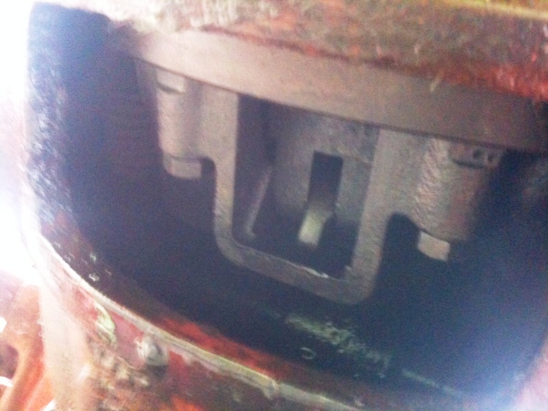

J'ai remarqué également, du fait que la faucheuse ventrale est montée, qu'il n'y a plus de plaque de fermeture sous la boite de vitesse (je vois les pignons), dès lors, comment mettre de l'huile de boite, elle va se déverser par cette ouverture ? Suis je logique ? Merci.

Vous dites qu'il n'y a plus de plaque de fermeture sous la BV et que vous voyez les pignons, pouvez-vous nous fournir une photo de cette endroit car je ne comprends pas bien.

Je vous joins 2 photos du trou en question (moteur à l'arrêt et tournant)

La plaque de fermeture absente n'est pas sous la BV mais sous le carter d'embrayage et ce que vous voyez à l'intérieur est le mécanisme d'embrayage. Il serait bon de retrouver dans une casse ou chez les collectionneurs-revendeurs de pièces signalés dans la rubrique "Annonces" de l'ATR une plaque de fermeture pour éviter les entrées de poussière dans le mécanisme d'embrayage.

Merci pour ces éclaircissements, c'est là que je vois que j'ai encore du chemin à faire dans l'apprentissage mécanique. La plaque de fermeture est bien la pièce 8 225 179 de la planche 30.30 du PR 645 U ? J'imagine qu'elle existe sur les autres modèles, genre D16,22,30,35 N70 etc... ?

J'ai la chance d'avoir trouvé une fermeture de carter, voici donc le problème réglé en principe.
