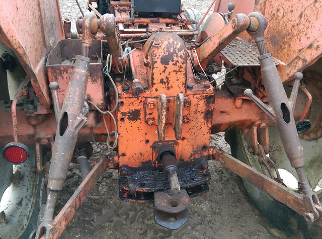

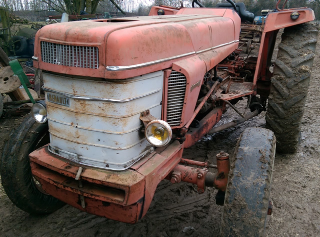

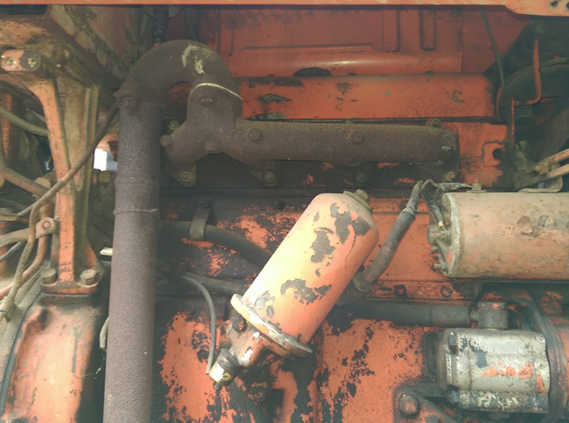

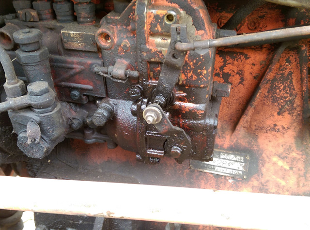

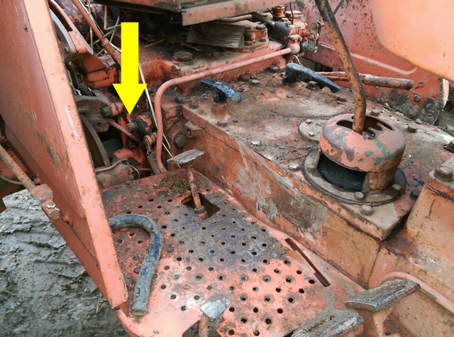

Message  Denis N71 le Dim 08 Fév 2015, 19:41

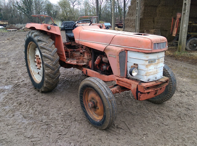

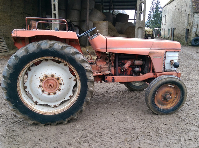

Comme mon pseudo le laisse à deviner, je suis plus coutumier de la partie du forum dévolue aux séries D, N et Super, mais je ne me suis pas égaré ici pour autant ;-), car suis sur le point de faire une "infidélité" à mon N71 de 30 CV en louchant plus que sérieusement sur un Master 2 que je reviens à l'instant d'être allé visiter (pour l'instant, sans le voir fonctionner, mais RDV est pris pour la fin de la semaine avec le vendeur, le temps pour lui de s'organiser et de le sortir de la grange où il dort derrière pas mal de fatras ;-)
Mon objectif est de "soulager" le N71 de 30 CV et son modeste relevage Bendix à qui j'en demandais de plus en plus ces derniers temps en l’équipant progressivement en chargeur frontal, broyeur de branches, girobroyeur de 1,5 m (et c'est un peu trop pour lui, je m'en suis rendu du compte à l'usage cet été).
Bref, j'ai commencé me pencher sur des puissances de l'ordre 50 CV et dotées d'autres atouts fonctionnels, avec, en particulier un distributeur indépendant pour prise des servitudes externes + une prise de force capable de tourner à 1000 t/mn pour entrainer avec plus d'efficacité/débit horaire mon broyeur de branches qui, lui, peut accepter du 1.250 t/mn.
Souhaitant avant tout rester fidèle à la marque Renault pour cause majeure de sympathiques et professionnels contributeurs du forum de l'ATR :-), j'ai regardé ce qui pourrait convenir : le Master a attiré mon attention (je lui trouve une "belle gueule" des sixties, et il n'est pas trop "maousse" pour un 55 CV, tout en répondant aux trois critères-clés de ma recherche)  en même temps que paressait l'annonce que j'ai visitée cet après-midi.

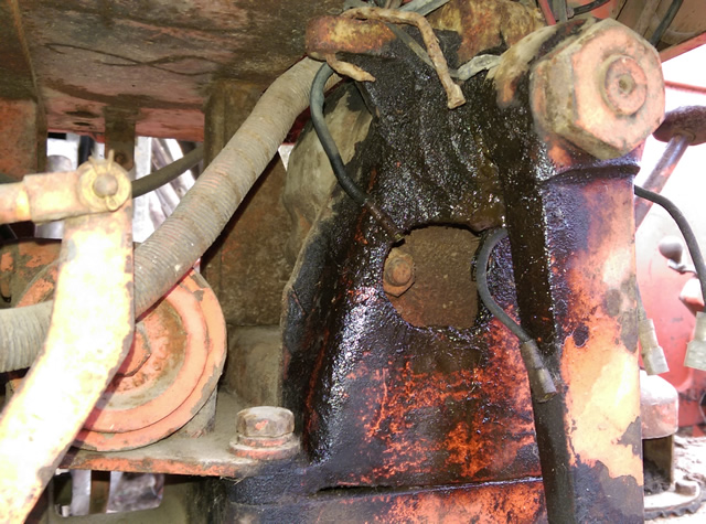

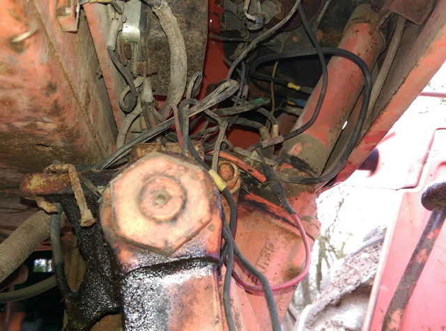

2/3 questions me taraudent désormais, en attendant de le voir tourner pour emporter - ou pas - la décision d'achat :
- d'une manière générale, que penser (forces et faiblesses connues) de ces tracteurs Master 2 avec leur moteur Renault-Alpha ? Avec relativement peu de modèles sortis des chaînes de montage, et cô cette partie du forum avec assez peu d'échanges en atteste (par rapport aux fils "D, N, Super", j'entends), cette relative "rareté" n'entraine-t-elle pas des risques/difficultés en possibilités d'approvisionnement en pièces détachées qui soit pire que ce que je connais avec la série D/N ?
- que faut-il que je n'oublie pas de contrôler/vérifier lors de la visite avec moteur tournant ? (le N71, c'est un héritage familial, donc je n'ai pas eu à me poser cette question)
Et puisque j'ai pris soin de relever le n° sur sa plaque d'identification, si l'équipe de l'ATR pouvait avoir l'amabilité de m'en dire plus sur lui, je vous en saurais gré : 7804540
Merci par avance pour vos réponses.
Bien cordialement.
Denis N71

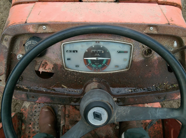

Dernière info, l'horamètre au tableau de bord indiquait 9.130 heures, mais bon il y avait aussi du fil de non-raccordé qd je me suis penché pour jeter un œil sous ce tableau de bord ;-)
Et après toutes ces constatations, même avec un très bon a priori sur la personne rencontrée, le vendeur peut toujours me chanter la marseillaise, évidemment ;-). A voir plus avant lors de l'essai moteur tournant de fin de semaine, et à la lumière du jour.

Comme promis, me re-voilà de retour de l'essai moteur tournant :-)
Alors je pense ne pas faire une mauvaise affaire au motif que, sur base votre check-list, JB23 , c'est réponse Ok de partout :-) :
Démarrage moteur : sur 2 m, en effet, en version tiré par un gros John Deere devant et cô me l'avait promis le vendeur. C'est plutôt signe de bonnes compressions-moteur, non ?
Et pour contrôler le démarreur, j'ai demandé à ce qu'on démarre ensuite avec câbles reliés à la batterie du JD (directement sur le démarreur, puisque les fils de connexion à la batterie du Master font défaut) : le démarreur a officié en 2 coups les gros ; certes après qu'il a tourné une petite demi-heure avant pour tous les autres essais (donc "chaud"). Ce que je n'aurai donc pas pu tester à ce niveau ce sont les bougies de préchauffage puisque jamais démarré avec la clef ; 'pas le plus important, il me semble. Corrigez-moi si je dis une sottise.
Pas d'huile mayonnaise ni avant, ni après. Pas d'huile dans l'eau de refroidissement. Pas de fuites d'huile notées de nulle part tout autour du moteur, ni en dessous.
Ce moteur ronronne cô un p'tit chat : très régulier, très "doux". Même avec le tuyau d'échappement qui en a pourtant un "p'tit coup" juste avant le silencieux, il reste très peu bruyant, j'ai trouvé. Courte vidéo ci-après pour vous faire entendre ce ronronnement :-).
Embrayage/BV : garde Ok ; idem pour levier d'embrayage indépendant de la prise de force. Les vitesses, cô les deux régimes de la prise de force, se sont passés à l'arrêt sans aucun craquement d'aucune sorte. En roulant, j'ai entendu quelques légers craquements "habituels" sur les vitesses non-synchronisées en rétrogradant avec des débrayages/rétrogradages rapides ; aucunement sur les deux synchronisées et aucunement si je manipulais embrayage/débrayage en douceur en laissant le temps aux pignons de "s'amortir". Le démarrage/embrayage, 4ème enclenchée avec moteur à mi-régime a bien failli conduire à un calage moteur, cô attendu.
Les passages de la gamme petites vitesses = nickel aussi de partout, à l'arrêt cô en roulant (j'ai hâte de pouvoir profiter d'elles :-) ; ça m'a si souvent manqué sur le N71 dans certaines situations avec la barre de coupe Kuhn, ou le taille-haies à sections Agram/Tracut).
Aucun bruit suspect au niveau de la BV.
Test sur prise de force maintenue et engagement par tierce personne = nickel de partout.
Le relevage que le vendeur me disait avoir en mémoire avec - peut-être - avec un pb (puisqu'il ne savait plus dire si c'était son Master qui était concerné ou pas) : certes pas essayé avec une charge, mais a parfaitement fonctionné en montée /descente, cô attendu . Essayé à pls reprises au ralenti ou en accélérant ; aucun "hoquet", que du "normal". Comportement attendu également avec le "levier de transfert de charge" (montée des bras et redescente au lâcher de ce levier).
Les freins fonctionnaient bien à chaque fois que je les ai sollicités pdt mon essai roulant. Mais un hic à ce niveau : le levier du frein à main fait défaut.  Première pièce à trouver d'occaz' sans attendre ;-)
Les autres hics notés :
- une petite fuite de gasoil avant la pompe d'injection (photo ci-après : il me semble que ce doit être juste un pb de joint torique au niveau de l'axe entrant de la "décompression" pour l'arrêt moteur ; à confirmer (?) ).
- fuite au niveau du boitier de direction (cf. photo détaillant la chose). Il semblerait qu'il soit doté de la direction assistée. En fait j'avais fini mon essai qd le vendeur m'a fait cette remarque et, de fait, je n'ai pas eu l'impression de forcer sur les bras pour tourner, mais il est vrai que j'étais sur un chemin un peu gras, donc ça me m'a pas interpelé outre mesure. Peut-être un rapport avec la fuite au niveau du boitier de direction (?) Je ne sais pas à cette heure cô fonctionne l'option de direction assistée : j'imagine un petit vérin qui appuie sur levier actionnant le jeu d'articulations (bielle de direction) ?? Ou alors, il n'y a pas plus de direction assistée ici que de cheveux sur mon genou ;-); Ce serait dommage à bien y repenser, car un luxe que je me verrais tout à coup bien doté en plus de tout le reste :-)
- et une fuite visible d'huile sous la sortie de prise de force arrière. Cf. photo (simple joint spi à changer, non ?)
- le tableau de bord : plus de tirette d'arrêt moteur et rien qui ne fonctionne (voyant à remettre, etc.). Sans surprise vu que tout est à peu près débranché sous le tableau de bord, cô je l'avais déjà noté lors de ma première visite.
Pour le reste je continue de le trouver très "propre" (baguettes chromées en place, carrosserie pas vraiment esquintée pour près de 50 ans d'âge…) et, surtout, de plus en plus beau à mes yeux :-). Il est monté avec des 13.6x38 à l'arrière. Je ne sais pas si c'est "d'origine" sur ce tracteur (??)
Je poste ci-dessous quelques vues d'ensemble + celles des détails notés des petits désordres et la vidéo pour entendre le moteur.
Vos avis, réactions et commentaires de tous poils sont les bienvenus, cela va sans dire.
Master 2 en projet Master2_1
Master 2 en projet Master2_2
Master 2 en projet Master2_3
Fuite gasoil au niveau pompe injection :
Master 2 en projet Master2_4
Fuite huile au niveau sortie prise de force :
Master 2 en projet Master2_5
Fuite au niveau boitier de direction :
Master 2 en projet Master2_6
Sous tableau de bord : forêt de fils débranchés :
Master 2 en projet Master2_7
Tableau de bord des "abonnés absents" ;-) :
Master 2 en projet Master2_8
Autre abonné absent : le levier de frein à main (devrait être fixé là où j'ai rajouté une flèche jaune, I presume)
Master 2 en projet Master2_10
Sinon, moteur bien "sec" de partout  :
Master 2 en projet Master2_9
Et qui ronronne :-) :
(Dsl, j'ai oublié de me taire pdt l'enregistrement et il y a un peu de vent en fin d’enregistrement : 'pas un bruit "douteux" du moteur, donc ;-)

Message  jb23 le Ven 13 Fév 2015, 17:15
Très surpris de l'état général de ce tracteur et notamment la tôlerie, il fait rêver !
Et surtout très surpris qu'il n'y ait pas plus de dysfonctionnements.
Des gros points positifs:
- bon démarrage pour un moteur à injection indirecte sans préchauffage à cette saison (le fonctionnement des bougies de chauffage n'est pas une priorité pour l'instant),
- bon fonctionnement des freins,
- pas d'anomalies constatées sur le fonctionnement BV,
- bon fonctionnement du relevage (le filtre hydraulique sera à nettoyer),
- ce tracteur semble équipé d'un démarreur Paris-Rhône type D 11 E 118, si c'est le cas alors c'est un très gros + pour les démarrages à froid comparé au démarreur d'origine sur ce tracteur qui était un PR D 11 E 93 moins puissant,
- tracteur équipé du distributeur auxiliaire de servitudes extérieures (c'était une option à l'époque),
- tracteur bien chaussé à l'arrière; la monte de pneumatiques 13.6x38 était la monte série sur ce tracteur.
En résumé pas de mauvaises surprises.
Ce tracteur n'est pas équipé de direction assistée, dommage.
Pour les premiers points à revoir:
- joints toriques à remplacer sur commandes de pompe d'injection,
-joint à lèvre à remplacer sur l'arbre de sortie de prise de force, rien de compliqué: tracteur le nez en contrebas pour éviter les pertes d'huile de pont et dépose de l'arbre après dévissage des 4 vis du couvercle porte joint,
- joint à lèvre de sortie de boitier de direction à remplacer et vidange du boitier (huile de type Elf Tranself type B 85W 140).
Absence du clapet d'accès au réservoir à carburant sur capot avant.
