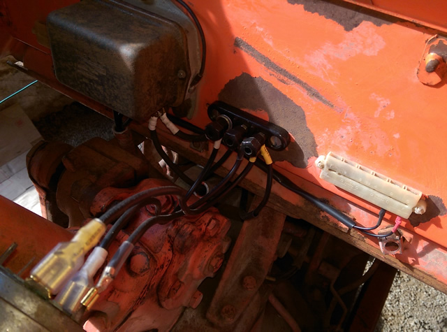

Et une dernière question qui me taraude : en démontant le tableau de bord et en mettant au clair/nettoyant tout l'espace sous ce tableau de bord où sont regroupées l'essentiel des connections électriques, je n'ai croisé la route d'aucun fusible... N'y a-t-il pas lieu, là aussi, de "corriger" ce défaut de sécurité par un rajout de quelques fusibles bien sentis pour protéger les différents circuits en fonction des ampérages max admissibles pour chaque ?
Merci par avance de votre retour sur ces 3 points.

La majorité des câblages du Master 2 sont de section 1² et 2² puis ensuite 5² et 7².
Les borniers peuvent avantageusement remplacer les barrettes à languettes mais ne remplacent pas les contacteurs électriques.
Bien évidemment l'adaptation de boite à fusibles sur les fonctions principales garantiraient plus de sécurité même si à l'époque ces tracteurs n'en étaient pas dotés.

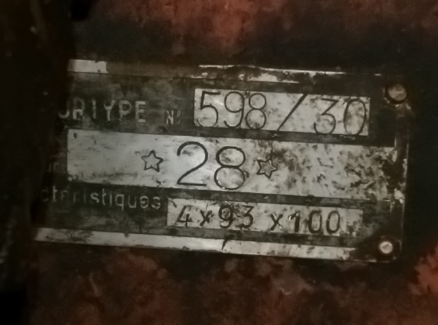

1/ je confirme que le moteur présent sur mon Master 2 est un 598/30 (n°28) et de caractéristiques 4x93x100
Photo qui va bien de sa plaque d'identification :

Pas de doute le moteur de ce tracteur a été remplacé par un moteur de Renault 88.
Bien que d'architecture très voisine, les grandes différences entre ces 2 moteurs sont les suivantes:
- injection directe pour le moteur 598 alors qu'injection indirecte pour le moteur 591 avec les avantages de l'injection directe: meilleur rendement, moindre consommation de GO, meilleur démarrage à froid,
- tarage des injecteurs 175 bars au lieu de 105,
- dispositif de démarrage à froid par thermostarter au lieu de bougies de préchauffage ==> suppression de la résistance de témoin de chauffe au tableau de bord et modification du circuit électrique. A prendre en compte dans la réfection du câblage de votre tracteur.
- le moteur 598 est équipé d'un équilibreur qui réduit de manière sensible les vibrations moteur.
Je suis vraiment désolé de n'avoir pas réagi lorsque vous avez annoncé moteur 598 au lieu de 591 mais à vrai dire j'étais beaucoup plus axé sur les questions posées que sur les éventuelles non conformités par rapport à l'origine.

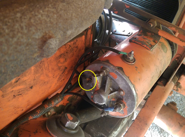

Juste une question (de plus) de béotien : même si, encore une fois, je n'ai pas de préoccupations liées à un usage hors propriété privée, quid de la réglementation dans un coup d'temps cô ça : le moteur est certes identique en puissance à celui d'origine, et n'en constitue qu'une "évolution technique" mais est-ce que, pour autant, cela ne remet pas en cause une "homologation Mines" par exemple ? C'est juste pour ma culture générale, parce que sur le fond, ça ne m'empêchera pas de dormir s'il ne devait plus "rentrer dans un moule légal" ;-)

Effectivement ce tracteur avec son moteur 598 au lieu de 591 n'est plus exactement conforme au PV des Mines d'homologation d'origine de ce tracteur, cela est indiscutable. Par contre et comme vous le signalez justement, il n'y a pas de modification de la puissance maxi du tracteur; en outre l'architecture du moteur est identique, des évolutions techniques sont apparues sur ce moteur (équilibreur, injection directe, ...) qui font que ce moteur à bénéficié des améliorations permanentes d'un produit. En résumé, si incontestablement ce tracteur n'est plus exactement conforme à son homologation, il n'a pas subi de modifications profondes qui pourraient remettre en cause la structure ou la sécurité de ce tracteur, de plus il faudrait un contrôleur ou un policier bien averti et pointilleux (pour ne pas dire vicieux) pour trouver cette différence. Cela dit, je ne penserais pas la même chose si la marque du moteur était différente et si on avait monté par exemple un moteur à refroidissement par air ou de puissance plus élevée sur ce tracteur. Enfin cette modification n'est pas de votre fait mais de celle d'un ancien propriétaire.
Pour ce qui concerne le démarreur, à l'origine les 2 moteurs étaient équipés du même démarreur Paris-Rhône type D 11 E 93 de puissance inférieure au D 11 E 118 qui pouvait créer des difficultés de démarrage par basse température et c'est pourquoi en après-vente sur le moteur 591 et en série sur le moteur 598 le démarreur D 11 E 118 a été monté comme il l'a été en après vente sur d'autres moteurs comme les 592 ou 709 des Super 5 donc il n'y avait rien de choquant à ce que ce moteur soit équipé du démarreur D 11 E 118.

Une ch'tite photo pour la postérité concernant l'état de l'art à cette heure sous le tableau de bord :
Je sais c'est bien modeste pour l'instant, mais ca me fait plaisir de l'partager qd même ;-)
Une petite question sur un point qui m'a "torturé" pdt la remise en état de cette première tranche d’électricité : sur la dynamo, figure une borne marquée "M" cô masse qui était dotée d'une fiche à trou avec fil d'1mm² qui repartait vers le tableau de bord (mais plus raccordé puisque tout était coupé de partout sur ce tracteur.) Je n'ai pas retrouvé mention de cette connexion sur les manuels, ni côté doc R78 ni R88 où tous les fils et couleurs de manchons sont pourtant parfaitement détaillés (couleurs que je me suis attaché à respecter bien entendu). Par comparaison sur mon N71 :  aucune connexion "à la masse". Bref, je n'ai pas pris de risque et en ai placé une entre cette borne "M" et l'écrou de fixation de la patte de réglage de la tension de courroie. Cf. photo ci-dessous.  Etait-ce utile ou superflu ?
Sinon pour faire suite à nos précédents échanges, j'avais trouvé mon bonheur sur le boncoin auprès d'un sympathique vendeur de pièces de Master dans le 03 en ce qui concernait le levier de frein à main => remonté ce we itou. Bcp plus pratique avec également ;-)
Trouvé aussi le clapet du capot qui faisait défaut + la bonne version de tendeur de bras de relevage (j'avais un ensemble dépareillé : une version à deux "boucles" et l'autre à 3, correspondant à 2 époques distinctes du Master) et aussi le couvercle de la boite à outils faisant office de repose-pied du passager côté gauche.
Et sinon la vraie question de ce post porte sur les durites du circuit de refroidissement, parce que ça fuit depuis que j'ai fait un remplissage avec liquide de refroidissement qui va bien. Avec son côté hybride R78/R88, je suis prudent sur les réfs de pièces et j'ai donc bien les docs des 2 types fournies par l'ATR, mais, manque de bol, dans le PR 981 qui traite du moteur 598/30 les durites du circuit de refroidissement ne sont pas mentionnées (j'imagine que ça fait partie d'un autre PR que jjg72 m'avait dit inutile de me procurer ;-)). Or à comparer avec le dessin représenté sur le  PR 742 du R78, je vois bien que la forme de la durite inférieure au départ de la partie basse du radiateur a, sur mon tracteur, une autre allure (même si elle s'en approche) et doit donc plus logiquement être celle du R88. Pouvez-vous m'en indiquer la réf (sur le R78, c'est la 08 57 513 200 pour comparaison). Concernant la durite haute coudée à 90° (la 05 55 766 500 sur doc du R78), elle doivent être identiques entre les deux tracteurs à vue de nez entre la doc du R78 et l'allure de celle en place sur mon tracteur, mais si vous pouvez aussi m'indiquer son équivalent côté R88, je serais plus serein pour me déplacer chez Claas.
