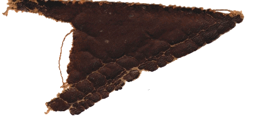

Merci à pb, je viens de recevoir le morceau de simili qu'il m'avait promis; la couleur est très proche de celle sur la photo du coussin en coupe que j'ai postée le 3/11 ci-dessus.
Quand nous aurons un RAL, nous ne manquerons pas de vous le communiquer

Voici un scan du morceau de simili envoyé par pb :
attention aux effets de couleur liés aux écrans et au scan, on peut dire déjà que cela se rapproche de la terre de sienne brulée ou à un marron de marronnier; à confirmer
amicalement

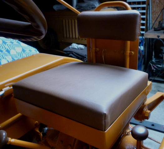

Ci-dessous photos transmises par M. Leblanc qui a restauré un D22, D16 et en cours un D35, les agrafes de simili portent la référence 104 chez RESTAGRAF, la vue de dessous du siège n'est bien entendu pas terminée, reste à araser le simili, la couleur du siège monté se rapproche de celle que nous recherchons; mais attention ce ne sont que des photos, la preuve avec la photo du siège vu de dessous; c'est le même siège et là la couleur n'apparaît pas correcte du tout !
MERCI à Monsieur Leblanc, mais aussi à olivier57 qui nous ont permis de pouvoir reconstituer le montage complet du cadre de siège, nous repartons à zéro pour le siège; y compris sur l'épaisseur du coussin qui reste à définir.
Pour information, c'est M. Leblanc qui a réalisé son siège.
Nous espérons que cette expérience sera profitable à d'autres personnes de ce Forum

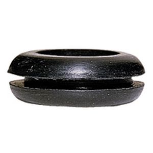

Ces caoutchoucs à l'origine ne seraient ils pas noir, le temps les auraient complètement délavés...
si oui : ces caoutchoucs vont nickel sur le tableau de bord.
Moi c'est les voyants que je recherche, du moins 1 pour réaliser un moule à l'identique.
LIEN >>> Passe fils legrand 17mm

De souvenir le caoutchous etait noir.
Super pour les macarons !
