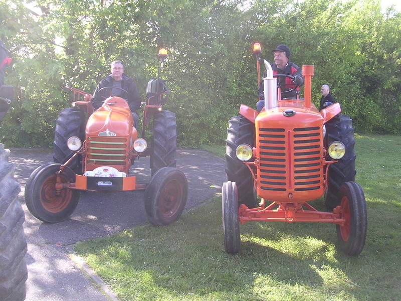

Message  Bellotte le Sam 07 Mai 2016, 19:57
Merci à tous pour les compliments.
Venant de vous, je suis flatté.
C'est mon premier tracteur et j'ai pris du plaisir à le restaurer sans trop de galère juste de gros moments de crasse.
Il est prêt à prendre la route demain matin. Tout est testé et j'ai ajouté une caisse à outils sur l'attelage avec des sangles au cas ou le pire arriverait mais j'ai confiance. J'ai refait une ballade ce samedi et il fallait bien faire le plein donc je suis allé à la station proche et l'arrivée au milieu des camions et camping car ne fut pas incognito.
Demain, je pars pour arriver vers midi dans mon village natal ou se déroulera la cérémonie du 8 mai. Nous allons nous arranger pour que j'arrive juste à la fin pour l'apéritif. Mon frère est chef des pompiers et notre grand-père a été maire un bon moment donc je devrais avoir un bon accueil.
La photo de famille est faite et il est garé à côté de ma 203 noire de 57 venant du même grand-père. L'autre vient du même village et est de la même année que le tracteur.

Juste pour info, il fonctionne parfaitement et même mieux car hier, on constaté qu'il peinait moins dans les côtes. Il doit avoir fait environ 120 km maintenant.
Nous avons participé à un rassemblement dans le village natal de notre maman. En arrivant, on m'a dit "gares toi devant car il est le plus beau" J'étais dèjà trés fier. J'ai eu beaucoup de compliments et je pense que je vais être contacté car certains m'ont confié posséder les mêmes et ne pas oser y toucher.
Encore plus de 40 km pour lui et je suivais avec le D35 de mon enfance. Il commence à penser que j'ai raison et qu'il serait bon de lui donner un coup de jeune aussi à celui là.
