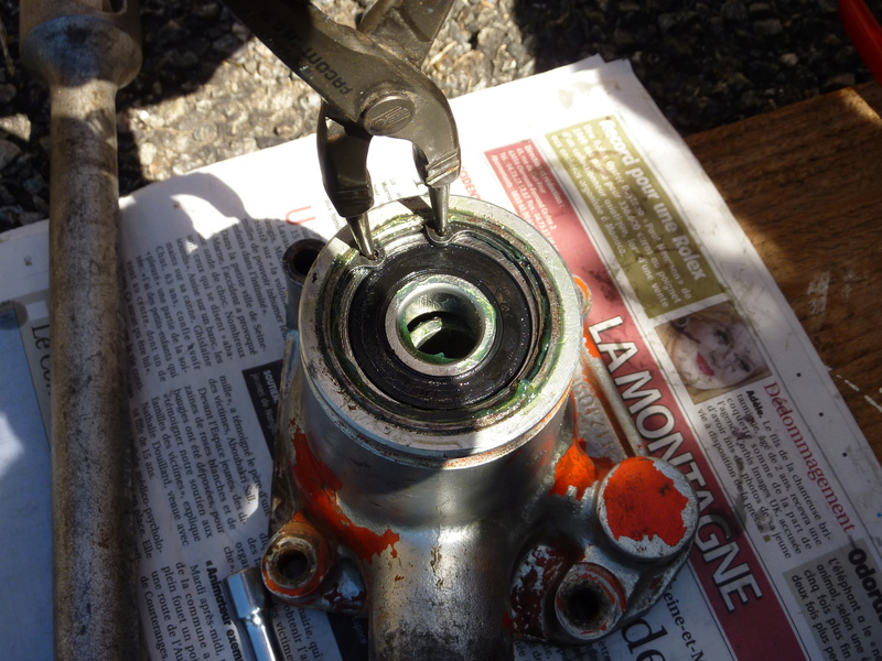

Pompe à eau sur Renault 88 Empty REMONTAGE DES NOUVEAUX ROULEMENTS DE LA POMPE A EAU RENAULT 88
Message  malsoute Lun 17 Juil 2017 - 15:30
Bonjour à tous , j'ai remonté les nouveaux roulements ( SKF EXPLORER 6303-2RSH ) chez 123 roulements depuis près de 2 ans .... et tout marche nickel ( je n'ai pas trouvé de joint , montage à la pâte bleu loctite ) . Désolé pour ne pas avoir donné des nouvelles plus rapidement .J'ai fais des photos que je joins si cela peut aider . merci à tous à +
malsoute
Messages : 30
Date d'inscription : 31/07/2015
Message  malsoute Lun 17 Juil 2017 - 15:58
malsoute
Messages : 30
Message  malsoute Lun 17 Juil 2017 - 16:02
Pompe à eau sur Renault 88 110
Pompe à eau sur Renault 88 310
Pompe à eau sur Renault 88 P1070710
Pompe à eau sur Renault 88 P1070811
Pompe à eau sur Renault 88 P1070812
Pompe à eau sur Renault 88 P1070810
Pompe à eau sur Renault 88 P1070813
Pompe à eau sur Renault 88 P1070814
Pompe à eau sur Renault 88 P1070815
Pompe à eau sur Renault 88 P1070818
Pompe à eau sur Renault 88 P1070817
Pompe à eau sur Renault 88 P1070816
Pompe à eau sur Renault 88 P1070819
Pompe à eau sur Renault 88 P1070821
Pompe à eau sur Renault 88 P1070830
Pompe à eau sur Renault 88 P1070823
Pompe à eau sur Renault 88 P1070822
Pompe à eau sur Renault 88 P1070820
Pompe à eau sur Renault 88 P1070824
Pompe à eau sur Renault 88 P1070827
Pompe à eau sur Renault 88 P1070825
Pompe à eau sur Renault 88 P1070831
Pompe à eau sur Renault 88 P1070826
Pompe à eau sur Renault 88 P1070828
Pompe à eau sur Renault 88 P1070829
Bonjour à tous , j'ai remonté les nouveaux roulements ( SKF EXPLORER 6303-2RSH ) chez 123 roulements  depuis près de 2 ans .... et tout marche nickel ( je n'ai pas trouvé de joint , montage à la pâte bleu loctite ) . Désolé pour ne pas avoir donné des nouvelles plus rapidement .J'ai fais des photos que je joins si cela peut aider . bon toujours pas très doué pour joindre les photos ! merci à tous à +
