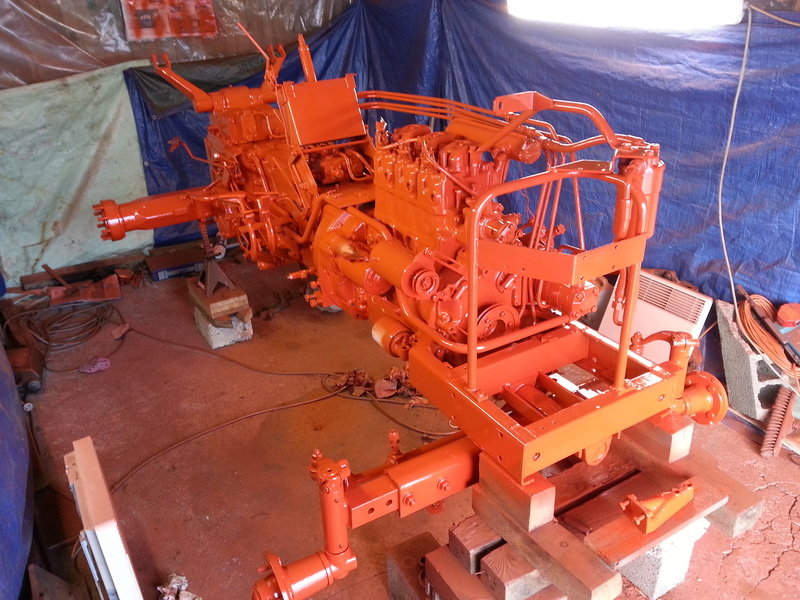

Message  jeremy86 le Mar 01 Nov 2016, 13:06
Bonjour, est ce que mon thermostat est monté dans le bon sens?
restauration renault 551 de 1973 20161021
Voici le tracteur à l'heure actuel! Me reste plus que la carrosserie qui est en cours...

Message  jb23 le Mar 01 Nov 2016, 14:17
Un seul mot: Superbe !
Oui le thermostat est monté dans le bon sens.
