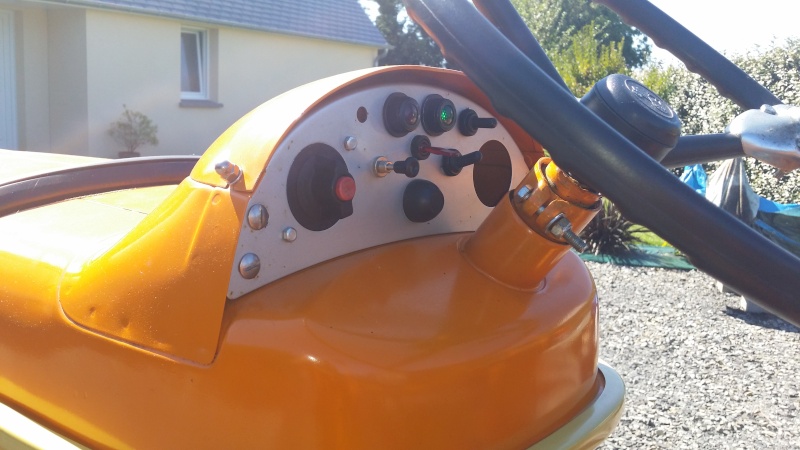

des photos valent mieux que des discours donc voici mon ptit d22 apres 2 années de restauration donc les voyants se rapprochant des originaux feront plus d'effet.. Very Happy

Message  Gipé33 le Mar 08 Déc 2015, 12:17
Belle restauration...
J'ai monté les mêmes voyants, en effet ce sont ceux qui s’intègrent le mieux, mais je pense que ceux que vais produire se rapprocheront bien plus des originaux et seul un expert pourra déceler la "supercherie". Very Happy
Je vous que vous n'avez plus qu'une tirette sur votre tracteur et elle ne semble pas d'origine !
Quand j'aurai terminé avec les voyants, je m'attaquerai aux deux tirettes du tableau de bord, mais j'ai celles d'origine, il manque juste le logo de l'éclair sur celui de mise sous tension du tracteur surement très facile à reproduire avec de la cire.
Sur mon D22 j'ai déplacé la commande des clignotants sur la plaque en dessous du réservoir afin de préserver le tableau de bord.
Petite question : le tableau de bord n'était il pas de la couleur du tracteur à l'origine ?  C'est un choix délibéré de votre part ?

Message  gowlum50 le Mar 08 Déc 2015, 18:26
oui en effet normalement le tableau était de la même couleur que le tracteur
la tirette est celle du contacteur général la mienne était en piteux état...
sur mes commandes j'ai un inter pour le gyro,un autre pour le futur phare ar de travail et un inter 3 positions pour la centrale clignotante
travail que le me réserve cet hiver car il faut que je conçoive les platines sur les ailes afin de recevoir
les feux ar et phare de travail ainsi que pose manomètre température culasse et voltmètre et le plus gênant mano(( ou brancher la sonde???)) température huile moteur
car mano sur culasse pas tés fiable... Mad
