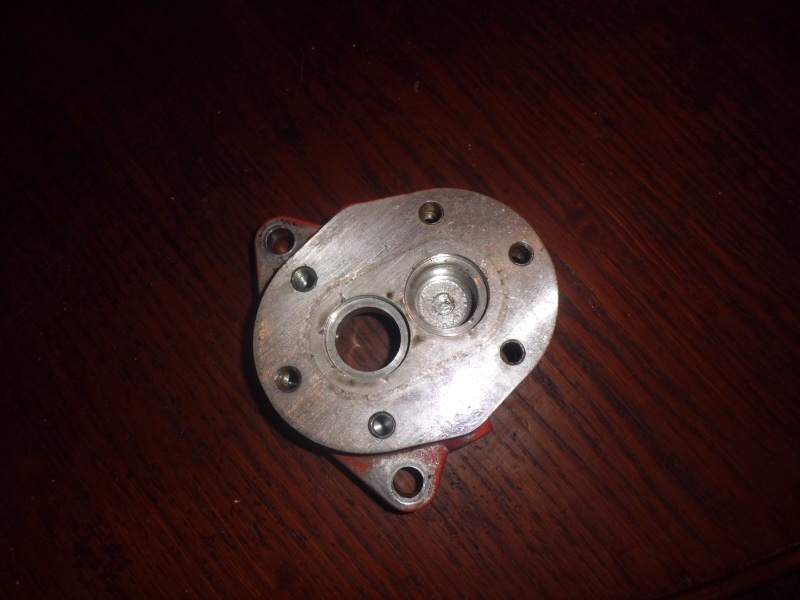

Aujourd'hui démontage de la pompe hydraulique. Et je n'arrive pas a comprendre comment se fait l'étanchéité, entre l'axe d'accouplement de 16mm et son passage d'accouplement qui fait 22mm (voir photo).
Est ce qu'il manque une pièce ?

Message  jb23 le Ven 13 Mai 2016, 17:32
Le Super 5 D utilise l'huile de transmission comme fluide hydraulique, l'étanchéité est assurée par l'ajustement palier arbre, si les paliers sont usés il y a prise d'aire et remplacement de la pompe impératif.
A noter que ces pompes spéciales pour Super D n'avaient pas toutes de joint à lèvre d'étanchéité sur l'arbre, les petites fuites d'huile retournaient à la transmission sans risque puisque c'est l'huile commune aux 2 fonctions.
