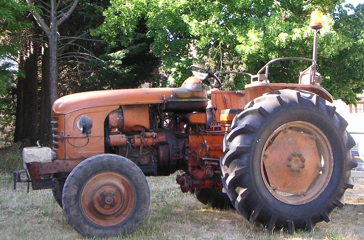

Mon N72 qui marchait à merveille depuis dix ans s'est arrêté :
J'ai purgé l'alimentation ; le moteur fonctionne mais le gasoil n'arrive plus dans la pompe : j'ai démonté
le clapet d'entrée était "collé" et étanche je pense qu'il manquait (ou a disparu) une sorte de "pointeau" ouvert qui tient ouverte (en poussant) cette membrane;
sur l'image ci-dessous, il s'agit de la pièce n 8 546 640 (en haut à gauche).
Si l'un d'entre vous pouvait m'en dire plus sur ses cotes et la matière (métal ?) je devrais pouvoir en refabriquer une.
et si quelqu'un en a une dans son stock de pièce à me vendre, c'est encore plus top !
Merci d'avance
Michel-79

Message  MANDRE79170 le Lun 14 Nov 2016, 22:39
Merci pour votre accueil et votre réponse qui m'éclaire sur le fonctionnement.
... Si quelqu'un en sait encore un peu plus, en particulier sur la cote de longueur, je suis preneur
Merci d'avance

Message  MANDRE79170 le Mar 15 Nov 2016, 17:56
Ca y est ! ça marche !
J'explique, ça pourrait servir à d'autre bricolos comme moi:
1 La vis creuse et le filtre tamis ont été supprimés par un précédent propriétaire (voilà pourquoi je ne comprenais pas bien de quoi il s'agissait et même pourquoi je pensais l'avoir perdue en démontant) => j'en chercherai une d'occase
2 Comme j'offre de temps en temps un petit litre d'huile de fondu bourguignonne filtrée à mon tracteur (pour Noel ou autres grandes occasions) mon mélange de gasoil devait être un peu poisseux ; après quelques mois d'arrêt cet été, le clapet d'admission dans la pompe s'est "collé".
3 après avoir tout démonté et nettoyé, le joint de la vis de purge d'air du bol décanteur s'est abimée au remontage et il y avait donc une entrée d'air qui ne empêchait d'obtenir la pression nécessaire entre pompe d'alimentation et sortie du bol vers pompe d'injection (après purge, le tracteur démarrait mais s'arrêtait au bout de quelques instants ayant consommé le gasoil du bol remplacé par de l'air.
4 J'ai remplacé le joint de la vis de purge par un joint fibre imprégné de gasoil
Ca marche car il n'y a plus de prise d'air donc la pompe peut aspirer le gasoil en ouvrant la membrane;
Comme cela c'est plutôt simple mais j'ai passé un peu de temps quand même !
Merci à tous pour les questions et solutions présentées qui m'ont aidé à cheminer vers la solution Very Happy cheers
