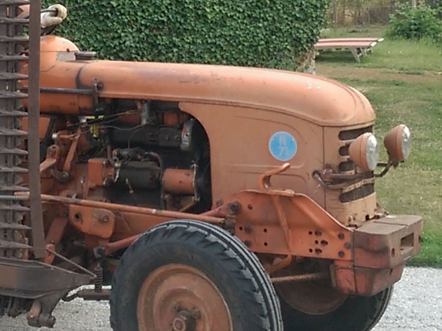

Ce que je peux vous dire d'autre : j'ai été amené à acheter (toujours sur LBC) la version "courte" des bras porte-phares pour les replier vers l'avant sans que les phares ne débordent de trop à l'avant (cf.photo ci-dessous). Et aussi à adapter la sortie du silencieux d'échappement (cf. ce thread de ce forum qui traite du sujet) pour le rendre compatible avec le bâti.

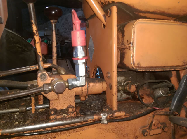

Pour le branchement hydraulique, mon distributeur Bendix (j'ai un des premier N71, donc tout du D30 sauf son nom ;-)) disposait d'une prise supplémentaire où j'ai juste adapté pour 3 francs 6 sous ce qu'il faut pour un branchement "push/pull" au niveau distributeur et, une fois la masse arrière attelée, je bloque l'action du relevage par une sorte de "triangulation" via chaînes et manilles autour des bras de relevages du trois point. Cô ça le distributeur du relevage rencontrant une résistance au niveau du trois points ne fait plus que d'agir sur les mouvements des brancards du chargeur. Pour l'instant je suis resté au cavage par cable-tirette (changé pour un neuf façon 3/4 mm inox) ; bien efficace car équilibre super-parfait du godet pour se ré-enclencher "automatiquement" après son mouvement de balancier qd il se vide d'une fourchée de fumier par exemple.

Ci-dessous deux photos avec/sans chargeur + détail distributeur avec sa prise push/pull.
