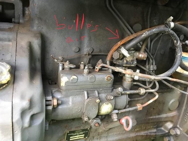

Nouvel épisode dans la restauration de mon tracteur... peut être une solution à la perte de puissance...
Nous avons du changer une durit de sortie de pompe d'injection, remplacée par une transparente.
Quelle ne fut pas ma surprise de constater qu'il y avait autant d'air que de gasoil qui passait par cette durit. (pleins de bulles).
Donc la pompe aspire et envoie de l'air, ce qui expliquerait la perte de puissance. Problème pas de fuite de GO au niveau de la pompe?
Je pense changer l'axe de commande de l'accélérateur peut être que l'air vient de là?
Quelqu'un aurait il la planche représentant une vue éclatée de la pompe d'injection et les différentes références de pièces?
Merci de votre aide
Pierre Jean
Merci de votre aide
Pierre Jean

Ce moteur a été pas mal bricolé au vu de la photo, tuyauteries HP déformées, pompe d'injection déplombée, tringlerie d'accélérateur déformée, … De plus je ne pense pas que la pompe d'alimentation soit d'origine (à vérifier).
Je ne pense pas que l'origine de cette présence d'air dans le circuit permette de mettre en cause la pompe d'injection au moins pour deux raisons:
- la pompe d'injection parait parfaitement sèche extérieurement,
- le GO dans cette pompe est soumis à la pression de transfert et donc difficile de créer une présence d'air dans un circuit sous pression.
Aussi et toujours pour éviter des interventions lourdes et couteuse il faudra bien vérifier tout le circuit entre réservoir principal à carburant et pompe d'injection:
- vérifier la mise à l’air du bouchon de réservoir : si cette mise à l’air est obstruée par la poussière alors le réservoir se met en dépression et le moteur ne peut plus être alimenté correctement en GO. un essai avec bouchon déposé permettra de mettre en évidence ce phénomène,
- débrancher la tuyauterie de départ au robinet à GO faire couler du GO en ouvrant le robinet pour s'assurer que le GO s'écoule bien, le trou de passage du robinet pourrait être partiellement ou totalement obturé par des débris dans le réservoir il faudrait alors déposer le robinet et nettoyer le réservoir avec du GO propre pour éviter le renouvellement de l'incident.
- déposer toutes les tuyauteries entre le réservoir et la pompe d'injection pour chasser, à l'air comprimé si possible, les dépôts qui auraient pu s'accumuler dans les tuyauteries et surtout au niveau des vis raccords et banjos de raccordement. S'assurer que les tuyauteries ne sont pas poreuses ou pincées, si moindre doute les remplacer. En profiter pour monter des joints neufs lors de la repose pour éviter les fuites ou prise d'air.
- déposer le couvercle supérieur de pompe d'alimentation pour nettoyer le tamis filtre sous ce couvercle, nettoyer la pompe d'alimentation. S'assurer du bon état du joint de couvercle et vérifier le serrage des vis d'assemblage des parties supérieure et inférieure de pompe d'alimentation,
- Déposer l'élément filtrant du filtre à GO et le remplacer par un filtre neuf d'origine. Profiter que les tuyauteries d'entrée et de départ soient déposées pour nettoyer tous les circuits de la tête de filtre en passant un fil de fer dans les trous et en utilisant de l'air comprimé pour chasser tous les débris qui auraient pu s'accumuler dans ces circuits. Remplacer tous les joints de filtre à combustible (joints d'élément filtrant , joints de purge inférieure et très important le joint entre partie supérieure de filtre et vis d'assemblage des composants du filtre),
- Réamorcer le circuit d'alimentation en utilisant la pompe d'alimentation et purger le circuit d'alimentation comme indiqué sur la notice d'utilisation et d'entretien.
Nous tenir informé de vos découvertes et résultats obtenus.
