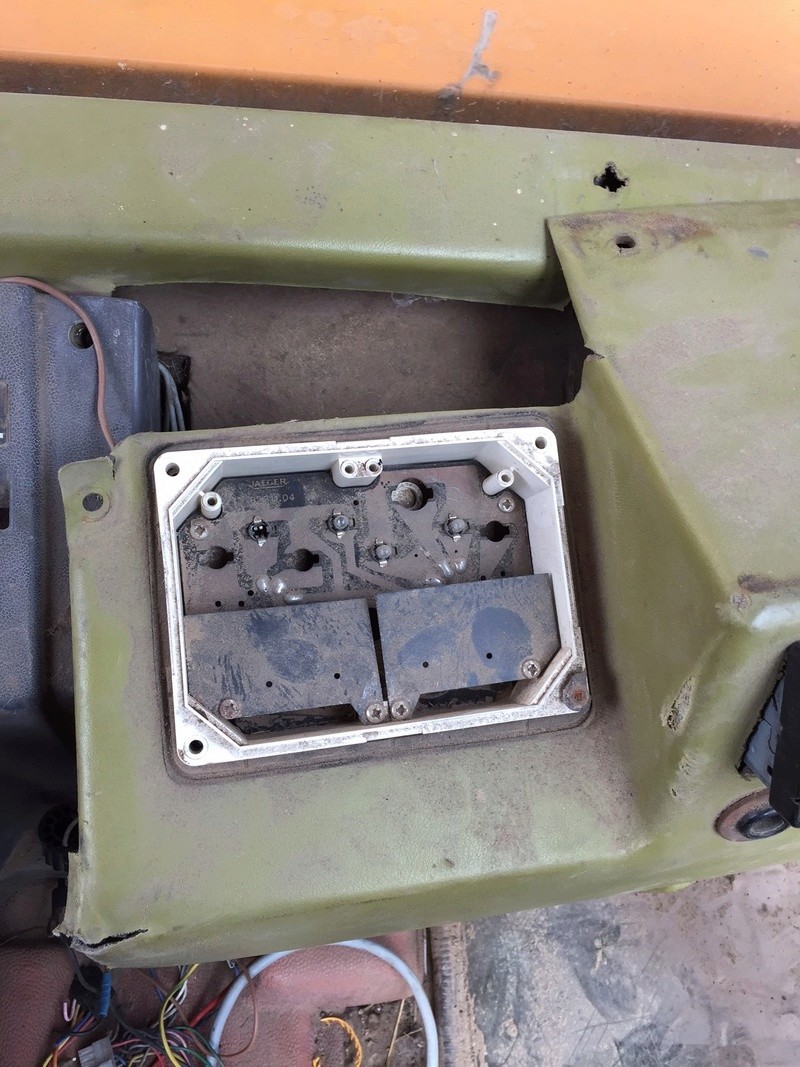

bonjour,
Je suis de l'Allemagne et je vis juste à la frontière avec la France et je suis ici. Désolé pour mon mauvais français, je traduis tout avec google.
Je l'ai acheté une occasion Renault 95-14 TX, ont déjà un 68.14RS, 651 et 90S.
Dans le tracteur il y a un dispositif auquel je ne trouve aucune information. Le dispositif peut être vu ici sur la photo à côté de la radio.
Renault 95-14 TX affichage d'entretien Image210
Renault 95-14 TX affichage d'entretien Image110
Renault 95-14 TX affichage d'entretien Image310
Peut-être que vous pouvez aider par quelqu'un, comme l'appareil est et pour ce qu'elle est.
Merci et encore une fois désolé pour mon mauvais français.

Le combiné (bien détérioré) est le combiné de voyants de contrôle de feux de brouillards, témoin d'usure des plaquettes de frein et de fonctionnement de la climatisation.
Ces informations figurent dans la notice d'utilisation et d'entretien que l'ATR est en mesure de vous procurer ainsi que toute la documentation relative à votre tracteur: notice d'utilisation et d'entretien indispensable à mon sens à tout utilisateur, manuels de réparation et manuel pièces de rechange destinés à l'origine aux réparateurs ... Pour commander il suffit d'adresser un mail à l'ATR en indiquant bien les coordonnées du tracteur, type technique et N° de série mentionnés sur la plaque losange d'identification du tracteur. Ainsi en fournissant les coordonnées de votre tracteur, vous serez assuré de recevoir la documentation correspondant exactement à votre tracteur. L’ATR est seule à vous garantir cette bonne fourniture de documentation qui tient compte des évolutions du produit en fonction du N° de série et des évolutions produit. Une réponse rapide vous sera faite sur les disponibilités et prix des documents. Coordonnées de l'ATR en page d'accueil du site de l'ATR.
