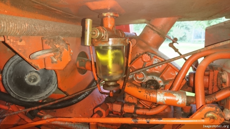

  • déposer le bol décanteur sous le réservoir pour nettoyer la cuve: ok (plus de filtre tamis)

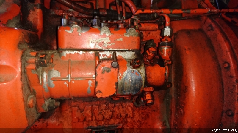

Voici une photo de ma pompe avec l'alimentation à droite:

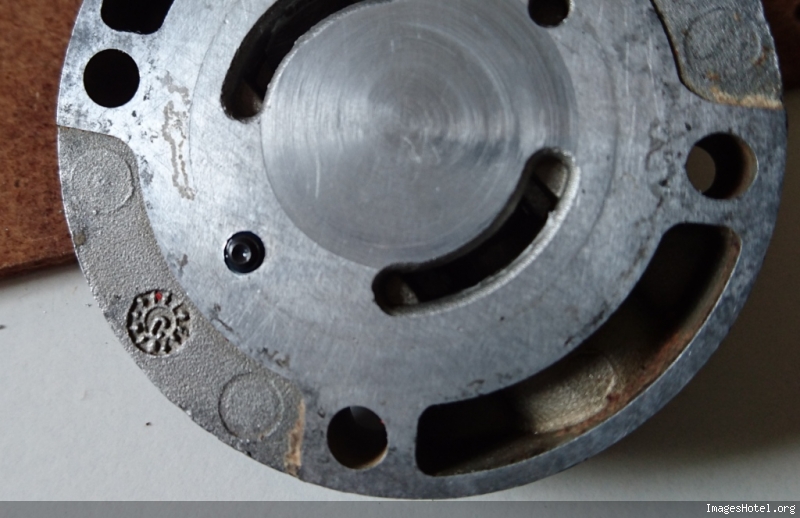

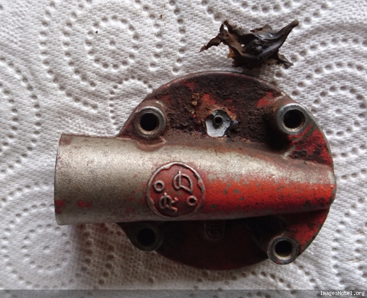

  • J’ai démonté et nettoyé les éléments du couvercle de pompe de transfert, quelques particules dans le filtre, mais rien de grave. De plus, le piston avait tendance à coincer.

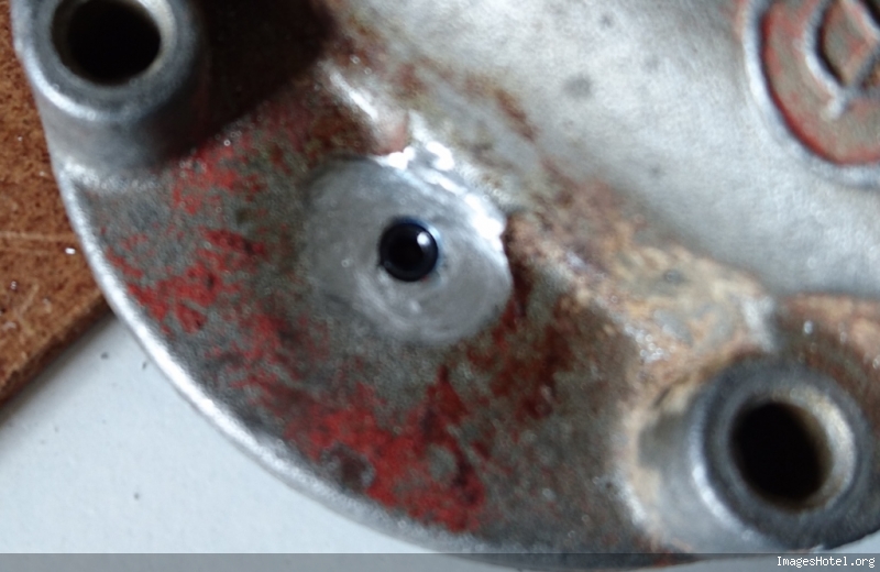

    J’ai découvert que le couvercle était cassé au niveau de la goupille de détrompage. La goupille a traversé le corps, et le trou a été siliconé(!).
    J’ai cru avoir trouvé la panne, me disant que le silicone avait vieillit et qui il avait une prise d’air sur la pompe…  j’ai taraudé le logement de la goupille et j’y ai monté une vis pointeau avec du frein fillet.
Mais ça n’a rien changé.
  • Je n’ai pas touché aux palettes.  Je ne les ai pas pour le moment.

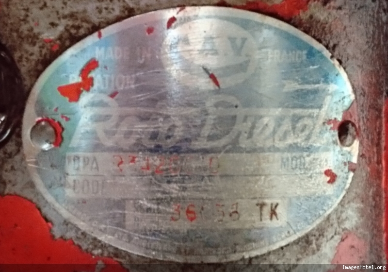

  • Autre point, je n’arrive pas à être sure de la référence de la pompe, le marquage de la plaque est presque illisible. J'arrive à lire DPA:R3420010 et serie 36037 TK... Ces infos ne donnent pas grand chose sur le net.

La face du couvercle de pompe de transfert est bien rayée laissant penser à un nombre d'heures de travail très important mais surtout à travail avec du GO pollué. Le couvercle de pompe de transfert devra donc être remplacé par un neuf avec, au minimum, remplacement des palettes et sans doute de l'anneau de pompe de transfert.
Ce tracteur était équipé à l'origine de la pompe Roto-Diesel type 3420010.
