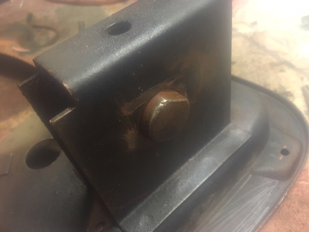

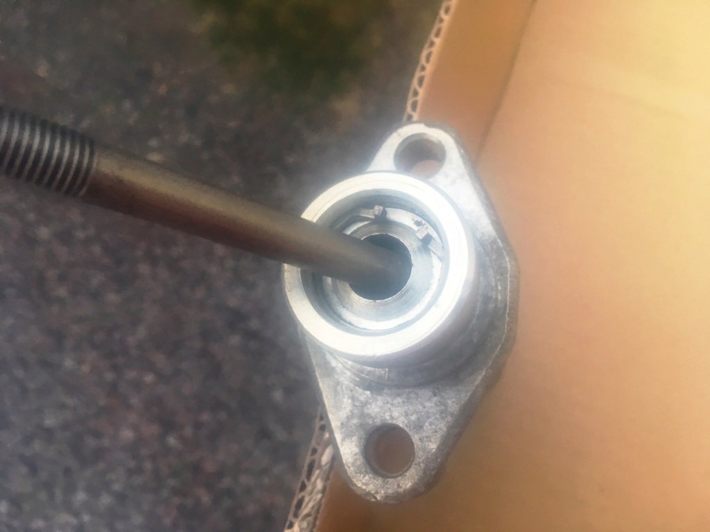

Il s'agit de l'axe qui maintient la poignée à main des gaz sous la planche de bord et relié à la pédale d'accélération au pied.
Je n'ai pas trouvé dans les manuels comment se démonte cet axe (mais peut être est-il collé, grippé), car intuitivement, je dirais qu'il se chasse.
Je vous joins 2 autres photos qui j'espère vous parleront plus.

Cet axe support de la commande manuelle d'accélérateur peut être déposé mais il est sans doute grippé dans son support ou dans la commande manuelle d'accélérateur. Il faudra essayer de dégripper avec du dégrippant, si pas suffisant il faudra chauffer aux endroits de grippage pour libérer cet axe.

Après multiples essais toujours pas décollé, malgré un peu de chauffe.
Tout coulisse normalement, donc je laisse tel quel avec de la graisse, j'ai peur qu'en chauffant trop, je déforme la planche de bord.
