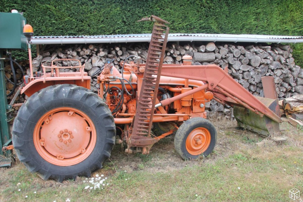

j'ai remarqué sur des photos de Master en Allemagne, qu'ils avaient un boitier de barre de coupe vissé à la place du couvercle en tôle sous la boite de vitesse.
Connaissez-vous cette option ?

Personnellement je ne connais pas cette adaptation puisque jamais appliquée en France mais je pense qu'il s'agit d'un boitier de barre de coupe RASSPE qui prend son mouvement sur le harnais de prise de force 540 t/mn.

Quand vous parlez de harnais, vous voulez parler du couvercle en tôle qui est sous la boîte de vitesse et qui de ce que j'ai lu tourne à 624 tr/min .
Par curiosité, connaissez vous des outils ou des accessoires qui se fixent​ sur cette prise de force ?

Non je n'ai pas souvenir de matériels qui prenaient leur mouvement sur ce pignon harnais en France.
