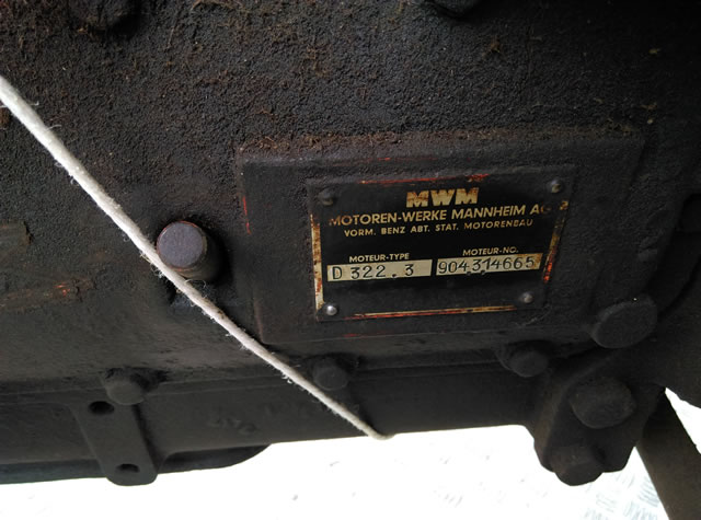

Un nouvel arrivant chez moi pour épauler les 30 CV de mon N71 avec ce qui lui fait défaut, soit 50% de puissance en plus, les vitesses rampantes et un distributeur auxiliaire. Il s'agit d'un Super 6D de n° de série 7057637. Photos de la bête sous peu.
Merci par avance pour sa date de "naissance" ;-)

La "date de naissance" de votre tracteur Renault Super 6 D type technique 7050 N° de série 7057637 a eu lieu à l'usine Renault du Mans en janvier 1968.

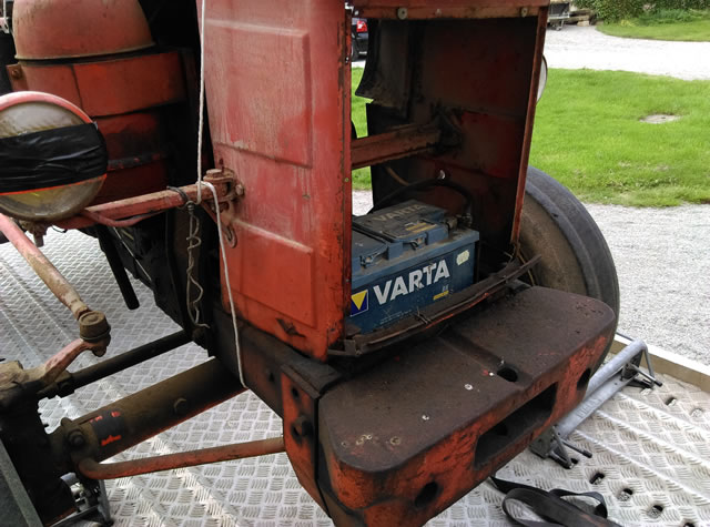

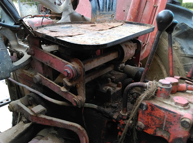

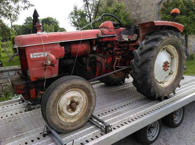

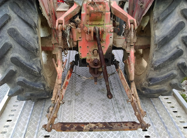

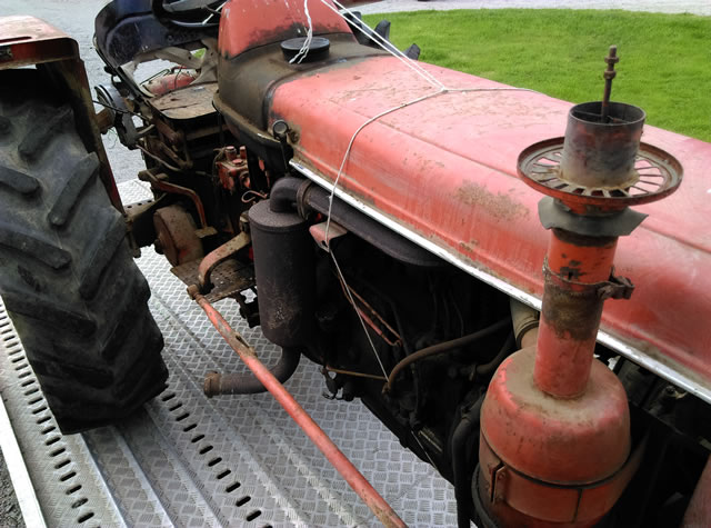

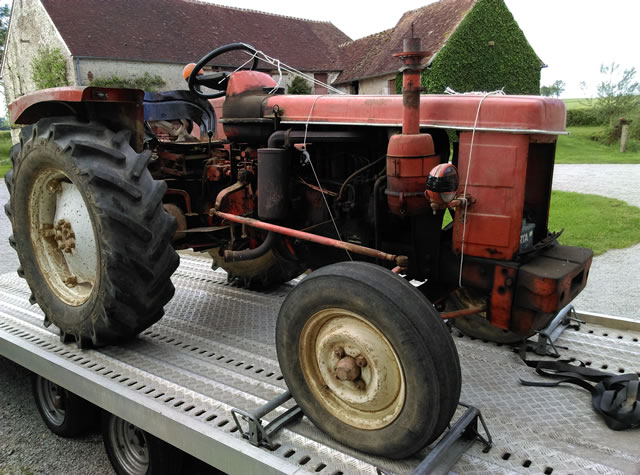

Message  Denis N71 le Mar 30 Mai 2017, 17:35
Demande de doc formulée à l'ATR ce jour et, cô promis, voici ci-dessous les premières photos du Super6 "brut de crasse" ;-) encore en place sur le plateau qui l'a ramené chez moi.
Merci par avance de vos commentaires et avis.
Merci également à Oganabe pour son thread riche en photos et retour/partage d’expériences :-). Bon nombre de sujets qui y sont abordés avec les réponses pointues apportées par JB23 me seront précieux (fourchette bronze en cause pour le ralenti tout aussi défectueux sur le mien, idem fuite d'huile de relevage aux points d'attache des bielles de tractions, etc.).

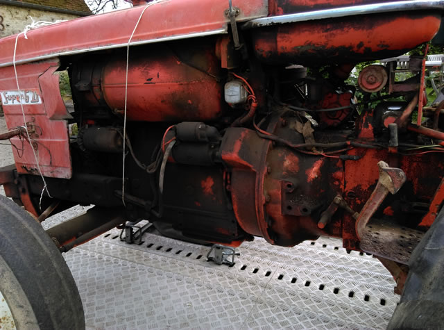

Ce tracteur n'a quasiment pas tourné depuis près de 20 ans (ancien propriétaire décédé en 99). Il l'avait acheté en 90 pour l'entretien de son terrain (agriculteur en retraite). Depuis, il dormait bien au sec, et ses héritiers se sont attachés à le démarrer de temps à autre. Il n'avait pas démarré depuis plus de 2 ans et l'a fait au quart de tour pour sa mise en vente et le jour de mon essayage/achat (moteur froid, même s'il faisait 32° C ce jour-là ;-)). Et, depuis qu'il est arrivé chez moi, pour le descendre du plateau, puis pour le mettre à l'abri (avec une batterie neuve, tout de même ;-)) en attendant de recevoir la doc et d'attaquer par le bon bout : nettoyage réservoir + circuit gazole + préfiltre + changement cartouche filtre gazole. Ensuite il aura le droit de tourner un peu plus longtemps pour bien fluidifier son huile moteur avant vidange.
Actuellement il fume et empeste, mais bon, on ne peut pas trop lui en vouloir avec du fioul datant de Mathusalem dans le réservoir.

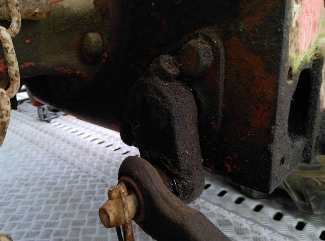

Pour l'achat j'ai passé en revue les points stratégiques enseignés sur le forum par JB23. Normalement je ne devrais donc pas avoir trop de surprises, du moins j'espère ;-). Toutes les vitesses, rampantes incluses, fonctionnent bien, pas de craquement. Embrayage (double) Ok aussi. OK Relevage (avec ajout d'huile opéré par le vendeurs parce ça fuit par en-dessous, donc). Le seul truc pas essayé c'est l'entrainement d'un outil par prise de force (on voit que ça n'a pas servi depuis des lustres : la sortie de la prise de force est toute sèche), mais j'ai suivi les recos : arrêt à la main, puis crabotage par tierce personne, etc. Tout était Ok. A part ce retour au ralenti défectueux mais je ne m'en suis pas inquiété outre mesure ayant lu auparavant sur le forum que c'était une maladie chronique de ce moteur et peu de chose à régler avec la "fourchette bronze".
'pas pu essayer non plus le distributeur auxiliaire, mais on m'a assuré que ça fonctionnait bien avec une benne qu'ils ont utilisée par le passé (à noter à ce propos, en avant dernière image, la présence d'une seconde "prise d'huile" arrière mais que j'imagine plutôt pour un "retour d'huile" au réservoir pour un outil qui fonctionnerait avec son propre distributeur en double-effet, vu la course de la tuyauterie qui y est raccordée. Merci de votre éclairage sur ce point)

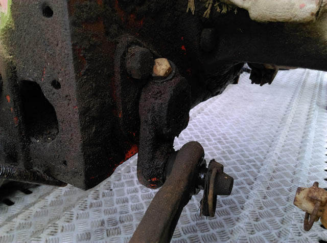

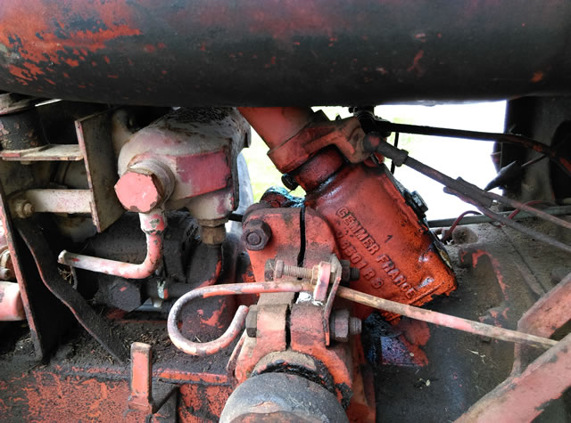

Les vendeurs m'ont aussi assuré d'un changement par leur père du boitier de direction (il a l'air en effet plus "propre"/récent) bien qu'il y ait aussi de la fuite d'huile visible à ce niveau. De fait par comparaison avec la direction de mon N71, celle-ci réagit très directement aux actions sur le volant (lequel provient d'une R8 m'a-t-on dit ;-). Ce sera à changer).
La pompe hydraulique aurait également été changée, cô ne le laisse pas imaginer la crasse qui la recouvre ;-)

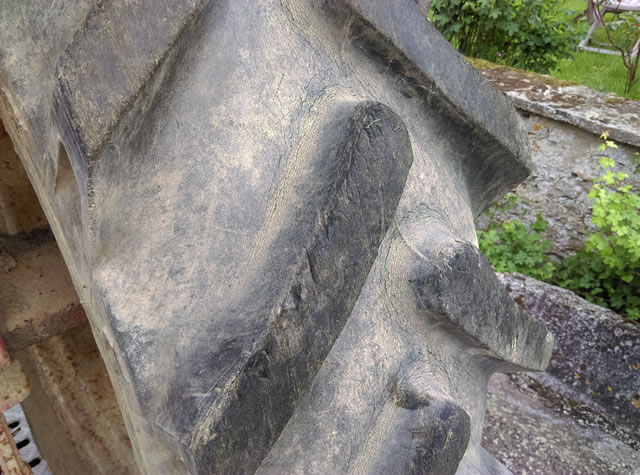

Et cô on peut le voir, les pneus arrières sont neufs, même s'ils ont donc déjà près de 20 ans.
Il avait qd même dû bien bosser avant les années 90 si j'en juge par l'usure sur les différents points que sont les "picots" d'attaches de bielles ou encore filetage soudés (poisse, 'faudra en trouver d'autres...) sur chandelle de relevage, etc.
Côté carrosserie, entre les ailes bien attaquées et le capot qui est dé-soudé à l'avant et qui ne peut donc plus basculer, je crois que je vais gagner mon temps à en trouver de nouveaux sur LBC. La calandre blanche non visible sur les photos est bien présente (enlevée pour le transport).
Electricité forcément has been, mais ça ce n'est pas un souci à refaire, au moins rapidement pour le circuit principal de démarrage/charge (Oganabe, je suis preneur de votre schéma électrique complet du Super 6D ;-))

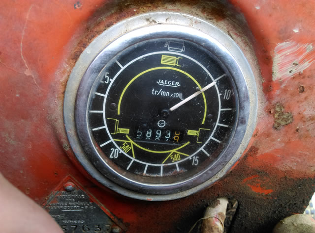

Au tableau de bord, les voyants rouge et vert sont fonctionnels.
Le compte-tour/horamètre doit nous chanter la marseillaise, par contre ;-)

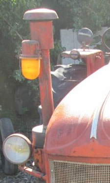

Un autre truc urgent c'est de trouver un préfiltre à air complet car il fait défaut donc risque d'introduction d'eau etc dans l'huile du filtre à air.

Effectivement un bon tracteur tout "crasseux" mais qui ne demande qu'à retrouver une seconde jeunesse.
Avant tout nettoyage ou interventions il sera important de lister tous les endroits où des suintements ou fuites sont visibles afin d'y remédier le moment venu.
Ensuite un bon décrassage avant de réaliser les vidanges pour éviter les pollutions accidentelles par entrée d'eau dans les carters.
La vidange du réservoir à carburant doit être engagée sans tarder pour éviter dégradation du système d'injection avec bien évidemment nettoyage du circuit d'alimentation, décanteur et son tamis filtre, soufflage des tuyauteries et surtout ne pas oublier le tamis tubulaire dans la vis creuse d'arrivée su GO à la pompe d'alimentation, remplacement du filtre à carburant avec nettoyage des canalisations dans la tête de filtre.
Sans doute une vérification et l'état des injecteurs era à prévoir (tarage 180 bars sur ce type de moteur).
Prévoir la dépose de la tuyère de canalisation d'air de refroidissement moteur pour nettoyer les ailettes de refroidissement des cylindres et le faisceau de radiateur d'huile sans doute bien colmaté.
La fourchette bronze de régulation moteur pourra vous être fournie par:
Ets Gosselin
7 rue Quatre vents
Verson 14790
Tél.: 02 31 26 00 13
Fax: 02 31 26 00 17
Malheureusement ce tracteur est encore équipé de la détection d'origine avec étanchéité par joints toriques; de plus et sauf erreur le maneton de détection gauche semble différent du maneton droit
Le préfiltre (HS) de filtre à air n'est pas celui d'origine sur ce tracteur.
La seconde valve rapide est effectivement un retour d'huile bricolé alors qu'il existe sur la culasse de relevage un bouchon fileté prévu pour raccorder un tuyau de retour d'huile des servitudes extérieures.
Le boitier de direction semble pourtant bien celui d'origine et en aucun cas un boitier de R 8 qui elle était dotée de crémaillère de direction.

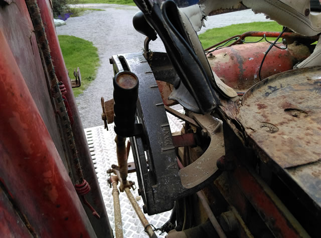

Pour la pièce d'origine "R8", j'ai dû mal m'exprimer : il s'agit seulement du volant,  pas du boitier de direction qui a été changé, mais bien en effet par un "Gemmer" d’origine.

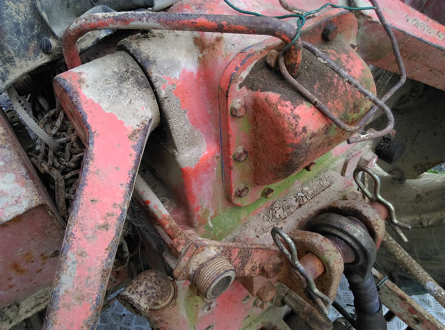

Ce Super6D comme toute la série D est intéressant pour son relevage tracto control et prise d'huile
externe indépendante , mais surtout par sa PDF basse. Bon courage pour le nettoyage et bon vent
à ce tracteur ainsi qu'à son nouveau propriétaire pour avoir décidé de redonner vie à ce matériel.
Messages : 1148
Nouveau Super 6D Empty Re: Nouveau Super 6D
Message  jb23 le Mer 31 Mai 2017, 15:18
Effectivement bien vu André pour cette prise de force basse avec la nouveau carter de pont arrière à surface plane, c'est un plus appréciable en utilisation prise de force et pour la fixation d'attelages sur la face arrière de carter de pont.
Avec cette prise de force basse nous obtenons le régime normalisé de prise de force (540 t/mn) à 2000 t/mn moteur au lieu de 540 t/mn à 1582 t/mn moteur avec la prise de force haute. Ceci permet donc d'utiliser toute la puissance moteur en respectant le régime normalisé pour l'outil.
Autre avantage de cette prise de force basse, elle permet d'entrainer des outils avec boitier récepteur bas (par exemple gyrobroyeur) sans avoir de grands décalages angulaires de la transmission entre le tracteur et l'outil.
Cette prise de force basse était une option à la commande du tracteur neuf.

Merci pour vos dernières contributions. Et merci encore Oganabe pour la transmission de votre schéma électrique de grande qualité :-)
Je me suis mis en quête du préfitre à air. Sans disposer encore du PR ('suis toujours dans l'attente des docs de l'ATR pour cause de lundi férié de la semaine passée, seul jour hebdomadaire de traitement de ces demandes m'a-t'on expliqué ; demain devrait donc être le jour de réception de tout ça :-)) , pouvez-vous me confirmer que le modèle illustré ci-dessous et issu d'un Super 5 de première génération (avec "capot plongeant" de la série D/N, j'entends) conviendrait.
Je note aussi qu'il dispose d'un tube le reliant au filtre à bain d'huile bcp plus long que d'autres modèles croisés sur photos de Super 6D sur le web. Une raison à cela ? (option pour des régions/travaux plus poussiéreux(ses) ? Autre ?)
Et s'il fait l'affaire et que je devais le trouver trop "encombrant" par sa hauteur (en passant sous des branches basses de pommier, ça peut être gênant) existe-t-il une impossibilité particulière à le raccourcir pour le ramener au plus près du filtre à bain d'huile ?
Merci par avance de votre éclairage.
Nouveau Super 6D Prefiltre_air
Bien cordialement.

Message  jb23 le Mar 13 Juin 2017, 10:13
J'ai la photo maintenant. Pourquoi maintenant et pas avant ?? Les mystères de l'informatique sans doute.
Ce préfiltre est bien le préfiltre des Super 6 D par contre le filtre lui-même (Lautrette) est bien le filtre d'un Super 5 à priori.
Le Super 6 D était équipé de filtre SCAM.
Le tube rallonge peut être réduit sans problème pour passer sous les arbres.
Messages : 19912
