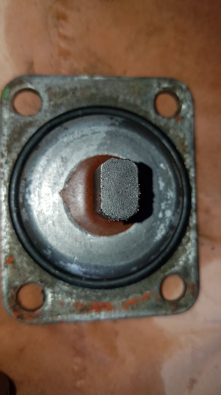

Je vais aller décharger le culti et le transpalette sur la parcelle demain, donc je vais également :
nettoyer au gazoil les éléments filtrant du système hydro.
Le principal que j'ai photographié la dernière fois
celui sous le siège
et visiblement il y en a un au niveau du distributeur auxiliaire. cul sur le siège, il est a gauche de la manette? Quel outil pour le démonter? lui aussi dans le gazoil j'imagine?
pression pneu à 1.4, du coup c'est bien des Super 3? étroit
graissage des derniers graisseurs
démonter jupe avant pour dégripper cable relevage
finir le test baterie
changer le filtre gazoil acheté hier. du coup ça va pisser quand je vais le tomber? sans huile pour compléter... Je vais peut être attendre d'en acheter.
faire une vidéo du contacteur pour avis.

J'ai graissé 10 graisseurs 3 de chaque coté des roues avant, 1 de chaque coté de la boite, 2 a l'arriere sur le relevage.
J'ai démonté et lavé les 2 élément de filtration de la partie gydro.
Et là c'est le drame...
Novice vient d'acheter un Renault 60 - Page 3 20170840
Novice vient d'acheter un Renault 60 - Page 3 20170838
Novice vient d'acheter un Renault 60 - Page 3 20170837
Novice vient d'acheter un Renault 60 - Page 3 20170839
Novice vient d'acheter un Renault 60 - Page 3 20170836
Novice vient d'acheter un Renault 60 - Page 3 20170835
Novice vient d'acheter un Renault 60 - Page 3 20170843
Novice vient d'acheter un Renault 60 - Page 3 20170842
Novice vient d'acheter un Renault 60 - Page 3 20170845
Novice vient d'acheter un Renault 60 - Page 3 20170841
Novice vient d'acheter un Renault 60 - Page 3 20170846
Novice vient d'acheter un Renault 60 - Page 3 20170844
Novice vient d'acheter un Renault 60 - Page 3 20170847
Novice vient d'acheter un Renault 60 - Page 3 20170848
Novice vient d'acheter un Renault 60 - Page 3 20170849
Beaucoup de limaille sur l'aimant a mon gout.
Le filtre sous l'aimant a été difficile a enlever. Il était dégeulasse.
Il y a des détails qui m’inquiètent sur le filtre principal.
Le 3eme filtre doit il etre nettoyé? Au niveau d
J'ai changé le filtre a carburant, la purge a été un peu longue... Heureusement le manuel m'a bien aidé.
Le join en partie basse sous la vis papillon est très altéré. Il me faut le changer. connaissez vous sa référence.
Sur le précédent filtre il n'y avait pas de join en partie haute. J'ai intuité qu'il fallait mettre un joins entre le bocal en verre qui était dans état.... on ne voyait pas a travers, un en partie haute un peu plus grand à la jonction filtre / métal supérieur et un petit joins au niveau intérieur.
Ai je bien fait?

Message  jb23 le Sam 26 Aoû 2017, 01:33
Le test électrique est OK.
Quels sont les détails qui vous inquiètent sur le filtre principal ?
Si l'entretien de la crépine n'a pas été réalisé de longue date il n'est pas étonnant que vous découvriez de la limaille sur l'aimant de plaque d'accès à la crépine, en outre dans cette situation il n'est pas non plus surprenant que vous ayez rencontré des difficultés pour extraire cette crépine du puits. Il faut remplacer le joint d'étanchéité de plaque de fermeture pour éviter toute prise d'air sur le circuit d'alimentation. Penser également à nettoyer le filtre de retour de servitudes extérieures sur la plaque d'alimentation car sans doute jamais nettoyé.
Lors du remplacement de l'élément filtrant à GO il faut remplacer le joint de section carrée entre tête de filtre et élément filtrant et sous la tête de filtre remplacer le joint de section carrée de même que le joint torique sur le téton central ou vient s'engager l'élément filtrant.
Pour la réparation du pneu crevé il faudra contacter une entreprise locale spécialisée en pneus agraires (Point S, La Centrale du Pneu, ...) qui démontera le pneumatique de la roue et après examen vous dira si c'est réparable avec une emplâtre ou une vulcanisation. Si le pneumatique incidenté doit être remplacé, le pneumatique de remplacement doit être identique ou remplacer les 2 pneumatiques.
Je vous recommande de supprimer la solution liquide de lestage des pneumatiques sauf si besoin impérieux. En général ces tracteurs ne sont pas lestés avec du liquide dans les pneumatiques et en aucun cas en sortie d'usine.

Le filtre me semblait absolument dégueulasse mais je n'ai aucune expérience.
Les parties voilées (filtre) sont très détendus par endroits elles flottent et je n'arrive pas à décrotter le fond qui est colmaté.
Je vais commander le joins d'étanchéité de la plaque.
Je ne sais pas ou se trouve le filtre de servitude. Est ce celui que j'indique du doigt sur cette photo
Novice vient d'acheter un Renault 60 - Page 3 20170856
Si ce n'est pas le cas, dois je nettoyer également cet élément?
Qu'est ce que c'est que cette partie?
Novice vient d'acheter un Renault 60 - Page 3 20170857
Et a quoi sert ce levier noir?
Je suis tenté par l'idée de changer le soufflet de levier de vitesse qui est bien ouvert...
Novice vient d'acheter un Renault 60 - Page 3 20170858
J'ai bien remplacé les trois joins que vous citez mais il existe sous le bocal en verre un joint rond qui est en sale état.
Dois je le changer?
Novice vient d'acheter un Renault 60 - Page 3 20170859
