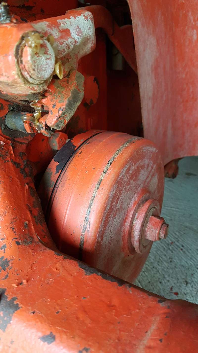

J'ai dans un premier temps souhaité démonter les freins a tambours pour les dépoussièrés mais impossible de dévisser l'écrou central... Du coup j'ai juste dépoussiéré avec le compresseur à 8 bars par les interstices et pas mal de poussière est sortie...
Novice vient d'acheter un Renault 60 - Page 4 20170873
J'ai également pchité les flasques au niveau des fixations de roues et la aussi beaucoup de poussière est sortie...
Novice vient d'acheter un Renault 60 - Page 4 20170874
Réglage du freinage via la vis carré. Pas évident... J'ai donné plus d'une dizaine de tours de clefs pour arriver a un pseudo frottement... Donc ils n'avaient pas du être réglé depuis un bon moment... J'ai découplé les pédales il y a une garde OK d'un coté et mauvaise de l'autre. J'ai essayé de dévissé la contre vis, impossible... dégrippant n'y a rien fait.
Test freinage a fond de 6 ème, ça freine bien voir très bien puisque sur du concassé, les roues se bloquent...

J'ai repéré 2 micro fuites.
Novice vient d'acheter un Renault 60 - Page 4 20170880
Novice vient d'acheter un Renault 60 - Page 4 20170877
Novice vient d'acheter un Renault 60 - Page 4 20170878
Novice vient d'acheter un Renault 60 - Page 4 20170879
une sur la partie supérieure du pont dont le joint a été fait à la pâte a joint. mais c'est 1 goutte par jour et encore...
La deuxième sensiblement plus importante. au niveau de l'axe bas de relevage ar gauche (le cul sur le siège).
Votre avis?
