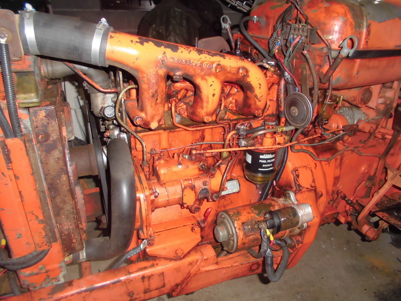

photos de la bobine !
Message  nounours64 le Mar 12 Déc 2017, 17:38
RENDU a écrit:Bonsoir,
Le temps ne pas permis ce weekend de contrôler le câblage et le câble compteur, c'est partie remise pour dimanche prochain.
Par contre vos nouvelles photos sont magnifiques et si il y avait des photos de l'autre côté du moteur cela serrait extra.( Je verrais cette fameuse bobine!!!).
A bientôt.
Bonjour RENDU !
Pas de soucis, c'est déjà bien gentil de vouloir m'aider ainsi !
Voici donc les photos demandées !
D'autre part, vous serait-il possible de bien vouloir prendre en photo l'arrivée, le sens du départ et d'arrivée et de quel coté se trouve le câble du compteur du Super 5 D de votre ami ? j'ai acheté un câble mais ne sais vraiment pas comment le mettre, si la partie avec renvoi se trouve à l'arrière du compteur et dans quel sens.... cela me serait d'une grande aide aussi !!

Message  RENDU le Dim 17 Déc 2017, 18:18
Photo du raccordement câble compteur côté gauche moteur.

Merci beaucoup RENDU !
Message  nounours64 le Jeu 25 Jan 2018, 15:49
RENDU a écrit:Photo si cela marche!!!
Merci beaucoup RENDU pour cette photo !!! je vais voir si cela marche effectivement et je vous tiens au courant !!
Je suppose que le câble court ensuite sur le côté droit du moteur (vu quand on est sur le siège !!) là aussi serait-il possible d'avoir une photo du cheminement du câble ? je voudrais être sûr de faire les choses proprement.
