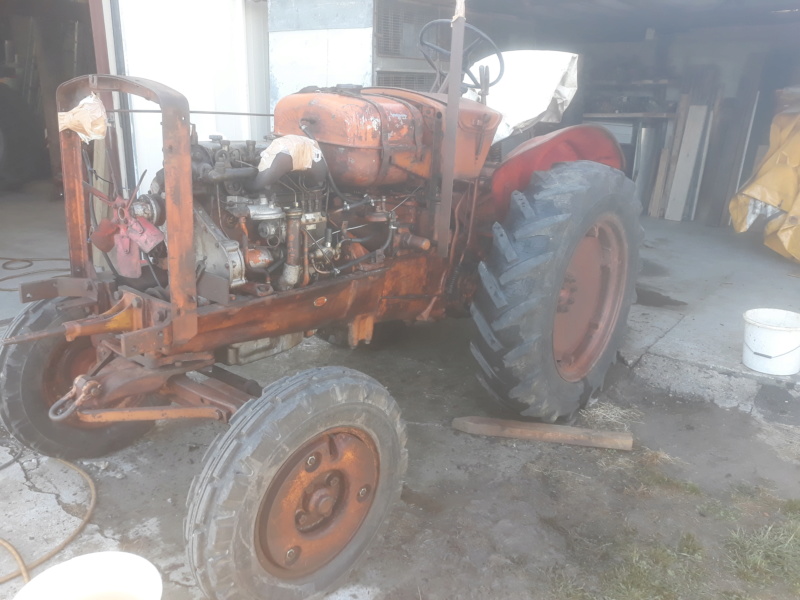

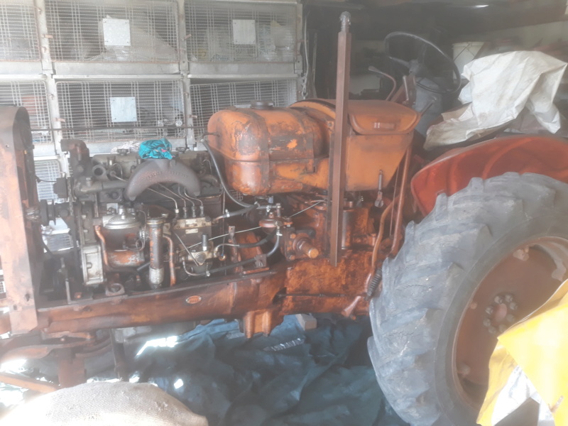

Voici ce qui a déjà était fait : vidange des huiles (boîte/pont et moteur, reste encore le relevage) et démontage des filtres.
Le résultat des vidanges (qui ne datent pas d'hier au vu de la couleur, et encore vous ne voyez pas l'huile du pont) :
Renault 7012 20180414
Avec les filtres démontés :
Renault 7012 20180415
Le réservoir a aussi été vidé, mais ça ne s'écoulait pas vite, il y a sûrement de la crasse au fond du réservoir.
La calandre a également était démontée pour voir le radiateur, car impossible de trouver le robinet de vidange. Surprise : il n'y en a avait plus, et l'emplacement avait été rebouché Shocked En plus le dessous du radiateur est pourri (mais le radiateur est encore étanche, donc normalement pas besoin de le changer). Décidément, on va de surprises en surprises.

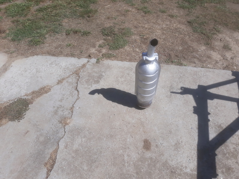

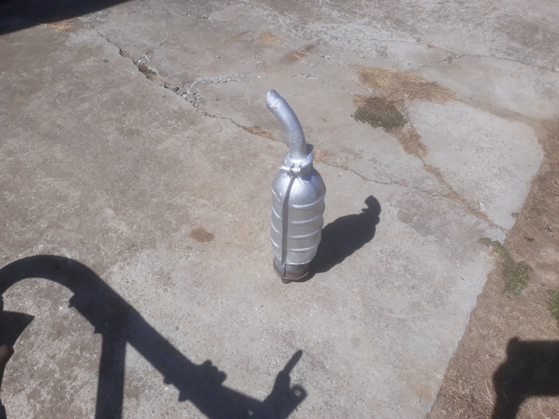

L'échappement a été repeint :
Renault 7012 20180810
Renault 7012 20180813

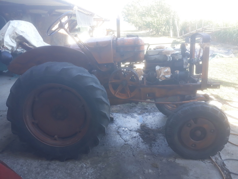

Message  Sébastien77 le Mer 05 Sep 2018, 12:08
Pour ma part j'entame la remise en route d'un R7013 n°802. il est plutôt complet et d'origine.
Ce week-end il a redémarré (pour un test) avec du starpilot et après avoir remis en état le démarreur (nettoyage et charbons neuf).
Maintenant il aura le droit a toutes ses vidanges, des injecteurs neufs, et une pompe a eau (grosse fuite).
j'ai bien commandé mes filtres mais je n'arrive pas a trouver le filtre a gasoil Técalémit meme avec la référence Mann Hummel H821. pouvez vous m'aider dans ma recherche google ?
Bien Cordialament
Sébastien

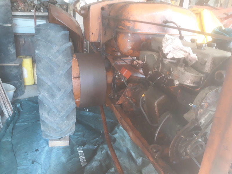

J'avais oublié de poster quelques photos du radiateur entièrement refait (j'ai oublié de prendre des photos avant, mais le fond était complètement rongé, et il manquait le robinet de vidange) :
Renault 7012 20180912
Renault 7012 20180911
Avec le radiateur remonté :
Renault 7012 20180910
Malheureusement, les vacances sont finies, mais l'engin ne peut toujours pas être remonté : nous n'avons pas encore les filtres et les durites d'eau.
