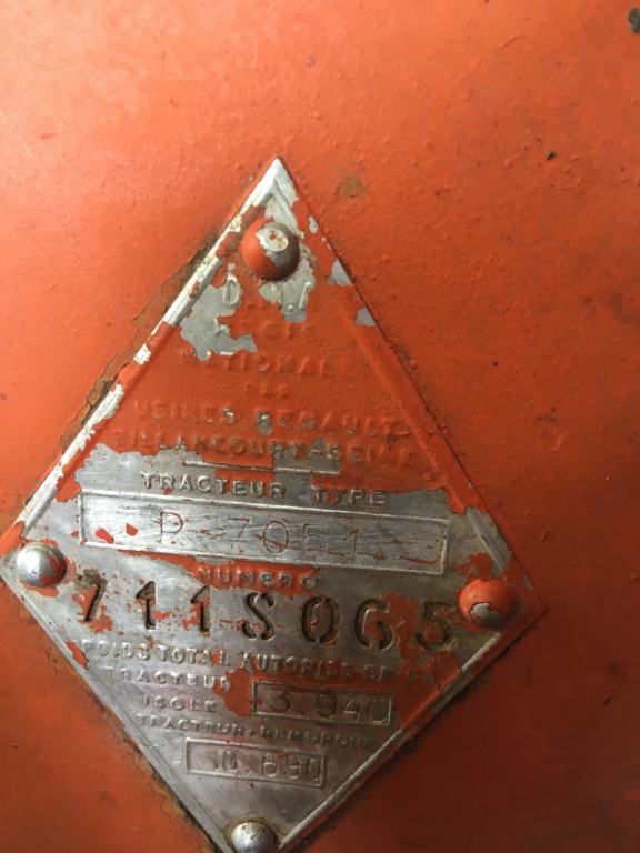

Message  floflop le Ven 10 Aoû 2018, 14:36
Voici le numéro type du tracteur : R7051
Numéro 711S065
Ci-joint la photo de la plaque:

bague d'accoupelment sur pompe injection sur n71 Empty Re: bague d'accoupelment sur pompe injection sur n71
Message  jb23 le Ven 10 Aoû 2018, 16:05
Votre tracteur Renault N 71 type technique 7051 N° de série 7118065 a été fabriqué à l'usine Renault du Mans en mai 1960. Ce tracteur est donc équipé du moteur Perkins P 3.4924 avec pompe d'injection Lavalette en ligne.
