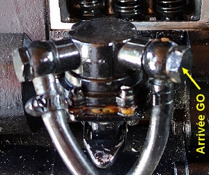

Problème résolu, si j'avais su, c'était une histoire de 1/4h ! En démontant l'arrivée de GO à la pompe, j'enlevais "la merde" avec un petit tournevis, deux bons coups de pression avec une seringue remplie de GO, je remontais et roulé petits bolides !

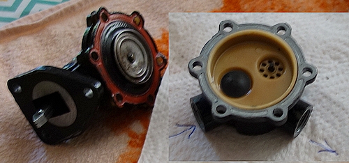

Je n'ai pas de pompe GO à cloche, malheureusement j'ai une pompe de la société de consommation avec un filtre gros comme un dé à coudre dans la pompe après l'arrivée du GO !

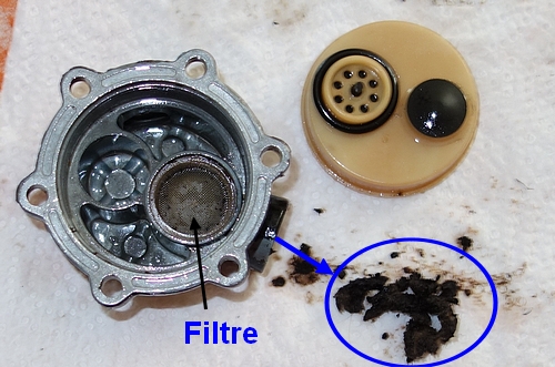

Effectivement l'entrée GO sur la pompe était bouché mais pas suffisamment pour que ça ne pompe plus. Bref, l'arrivé de GO à la pompe à injection était là mais pas suffisante contrairement à ce que j'avais diagnostiqué !
