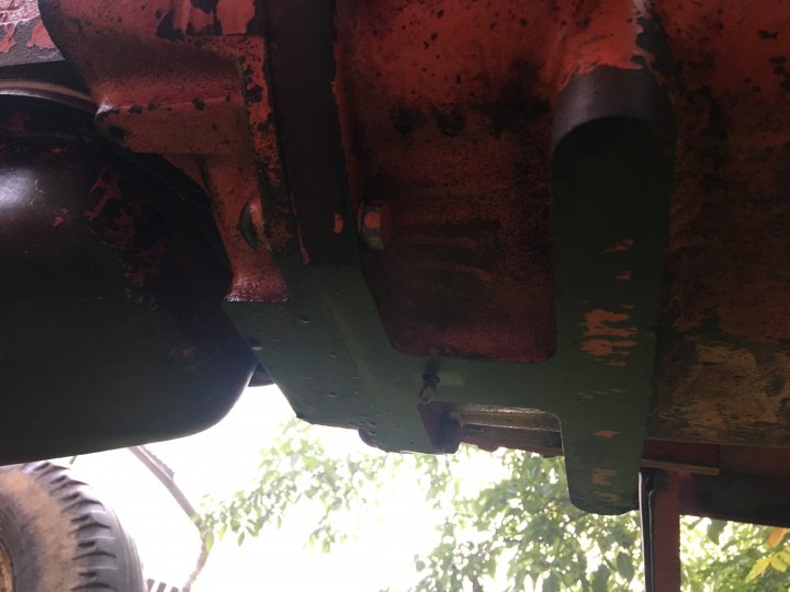

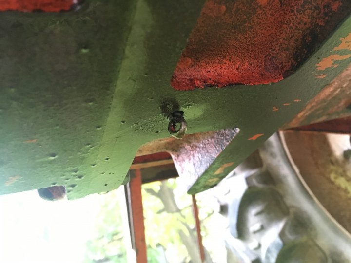

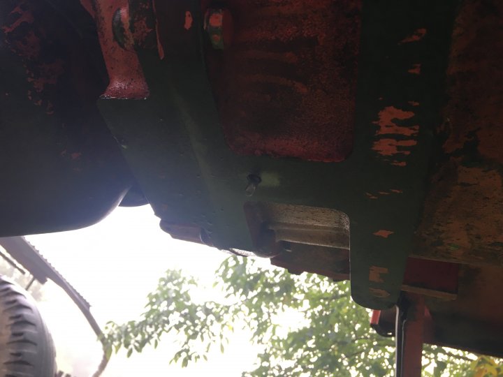

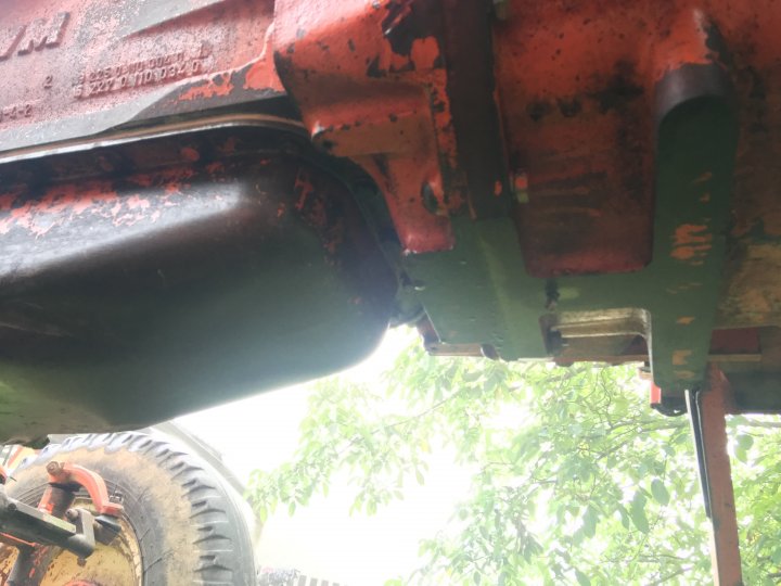

Hi there!
I'm writing to You from Poland. Sorry but my English isnt well.
Two weeks ago I bought my first Renault 651. Yesterday I notice oil leak like on photos.  I left the tractor on a slope. Can You tell me, what could have happened? Until yesterday the engine was dry.
Thanks for help!
Salut!
Je t'écris de Pologne. Désolé mais mon anglais n'est pas bien.
Il y a deux semaines, j'ai acheté ma première Renault 651. Hier, je remarque des fuites d'huile comme sur les photos. J'ai laissé le tracteur sur une pente. Pouvez-vous me dire ce qui aurait pu arriver? Jusqu'à hier, le moteur était sec.
Merci pour l'aide!

Il faudrait avant toute intervention tenter de déterminer quel type d’huile s’écoule sous le carter d’embrayage, huile moteur ou huile de transmission-relevage ?
Ensuite et après séparation du tracteur entre carter volant moteur il faudra tenter de déterminer avec précision l’endroit de la fuite pour intervenir là où est la fuite.
Si la fuite provient du moteur alors il faudra remplacer le joint à lèvre de palier arrière moteur.
Si la fuite provient de la BV alors il faudra sans doute remplacer les joints de guide de butée, d’arbres coaxiaux d’embrayage.

Thanks for Your message. Today i try localize oil leak. I think its trannsmision oil. Can You describe me what i should do?
My Renault 651 number is D227-4 R163 227.4.75244
#6131971

Votre tracteur Renault 651 type technique 7461 N° de série 6131971 a été fabriqué à l’usine Renault du Mans (France) en octobre 1977. Ce tracteur est équipé de la BV Renault Type B 03.3.
Pour éliminer la fuite il faudra séparer le tracteur en 2 parties entre les carters volant moteur et carter d’embrayage pour remplacer les joints fuyards.
