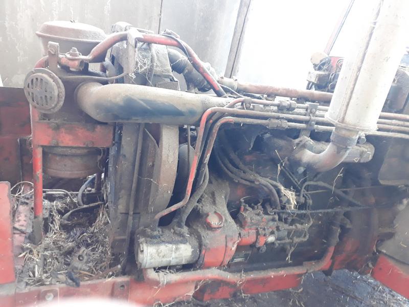

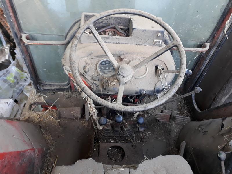

Message  manu_5445/6255 le Ven 12 Oct 2018, 20:08

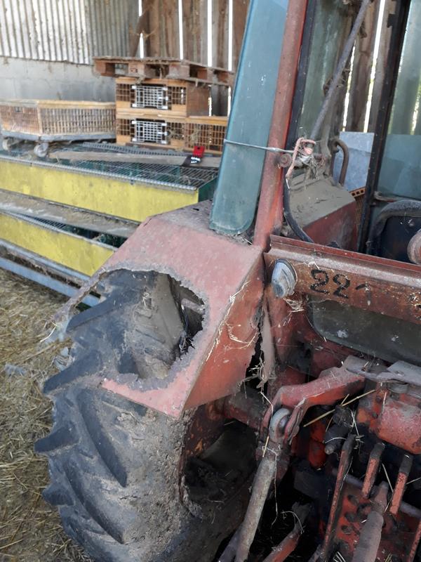

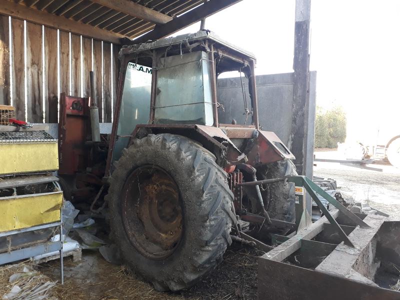

J'ai bien peur de ne jamais pouvoir récupérer la documentation qui était avec, je vais surement faire appel à vous pour celle-ci. Pour la plaque losange d'identification se situe où, car j'ai regardé ce soir et je n'ai trouvé que celle du moteur avec les numéro. En ce qui concerne les filtres huile et gazole, je les avais changé il y a à peu près 2 ans (je suis salarié chez le gars qui a ce tracteur), mais je vais remettre sa à jour. Pour ce qui est de la fuite du pont arrière, on dirais (j'ai pas lavé le tracteur encore) que sa viens d'autour les commandes de frein mais je n'ai pas vu plus précisément. J'ai pris des photos que je vous met ci-dessous. Je l'ai aussi démarré après contrôle huile OK mais eau NON. J'en avais pas sous le coude mais il faut que je refasse le niveau et voir si il y a pas de fuite. Enfin pour ce qui est du démarrage, j'ai mis la batterie à charger hier, elle est OK, mais pour démarrer avec la clef ça ne fonctionne pas en faisant contact ac un tournevis au demarreur sa marche.
Renault 751 s 2rm, tentative de restauration ! 20161208-102141
Renault 751 s 2rm, tentative de restauration ! 20181012-170946
Renault 751 s 2rm, tentative de restauration ! 20181012-171002
Renault 751 s 2rm, tentative de restauration ! 20181012-171019
Renault 751 s 2rm, tentative de restauration ! 20181012-171059
Renault 751 s 2rm, tentative de restauration ! 20181012-171119
Voici une petite vidéo qui montre comment le moteur fume, ici il est froid je ne l'ai pas laissé chauffer vu que je n'ai pas refais le niveau d'eau.
PS : rajouter un "h" devant les liens pour les ouvrir correctement.

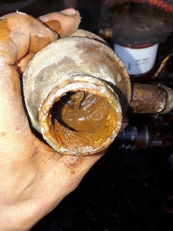

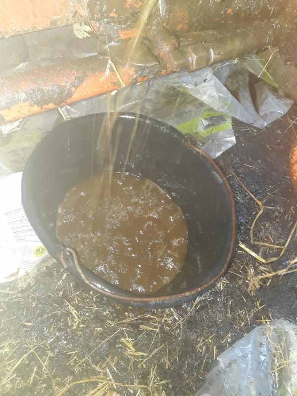

Bonjour, à tous. Bon du coup je vais tenter de me lancé dans la remise en état de ce petit 751S . Par manque de temps je n'ai pas eu le temps de regarder à ce tracteur jusque à cet après midi. Tous d'abord voici la plaque losange avec ces références
Renault 751 s 2rm, tentative de restauration ! 20181018-161614

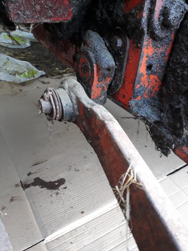

Ensuite j'ai lis 5 litres d'huile dans le pont pour voir d'où il fuite et cela provient de l'embase des bras de relevage. Surement un joint à changer, (est-ce un problème courant sur ces séries ? )
Renault 751 s 2rm, tentative de restauration ! 20181022-170030
Par contre je n'arrive pas a démarrer le moteur sans faire contact au démarreur avec un tourne vis, je pense à un pb de contact au niveau du neiman ? qu'en pensez vous ?
Enfin je vais essayer de démonter la pompe à fuel pour vérifier la membrane, mais comment voir si elle est en bonne état ?
J'aurais aussi besoin d'avis, je ne pense pas conserver la cabine vu l’état de celle-ci qu'en pensé vous ?
Ps : il va avoir droit à un bon gros coupe de karcher lorsque j'aurais arrangé cette fuite, car la je ne peu pas le déplacé le pont est vide....

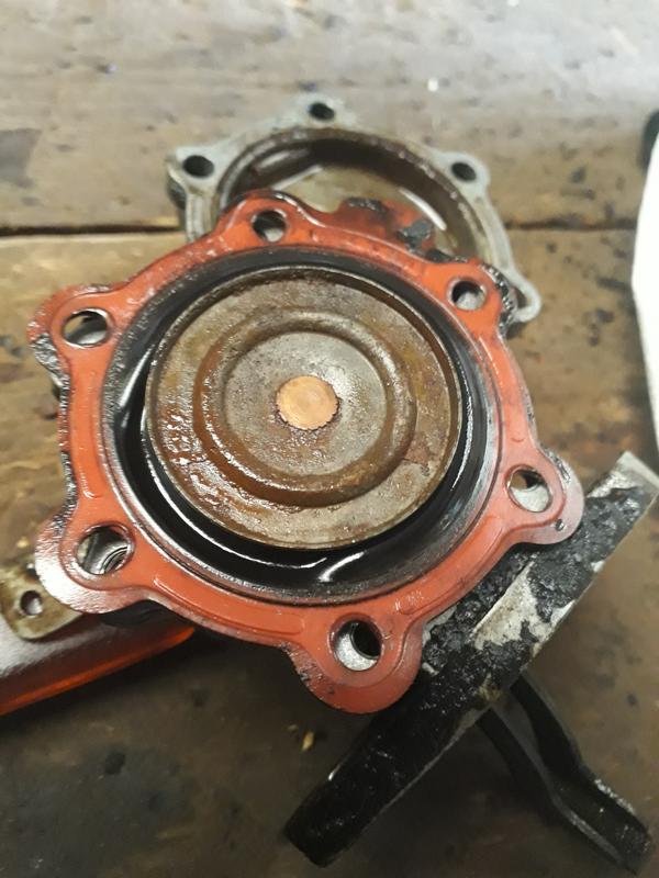

Message  manu_5445/6255 le Mar 23 Oct 2018, 21:56
Re bonjour,

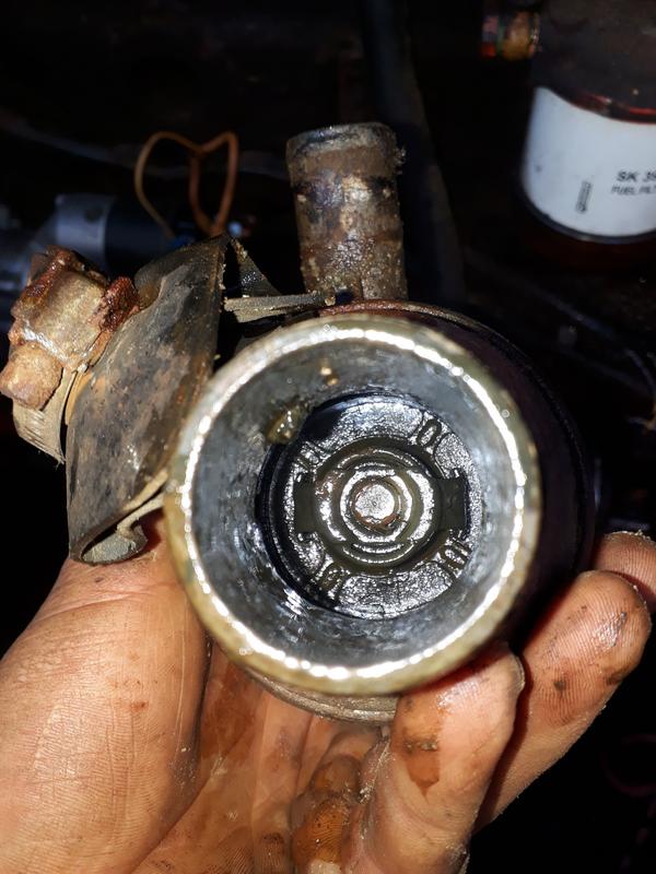

J'ai eu le temps de regarder à la pompe à fuel, je l'ai démonté afin de vérifier la membrane à l’intérieur. Comment voir si elle est défectueuse ?
Je trouve que le joint en dessous à une forme étrange (un peu ''plier" sur une parti, en bas à gauche sur la photo). La fuite peut elle venir de là ?

Message  jb23 le Mer 24 Oct 2018, 00:35

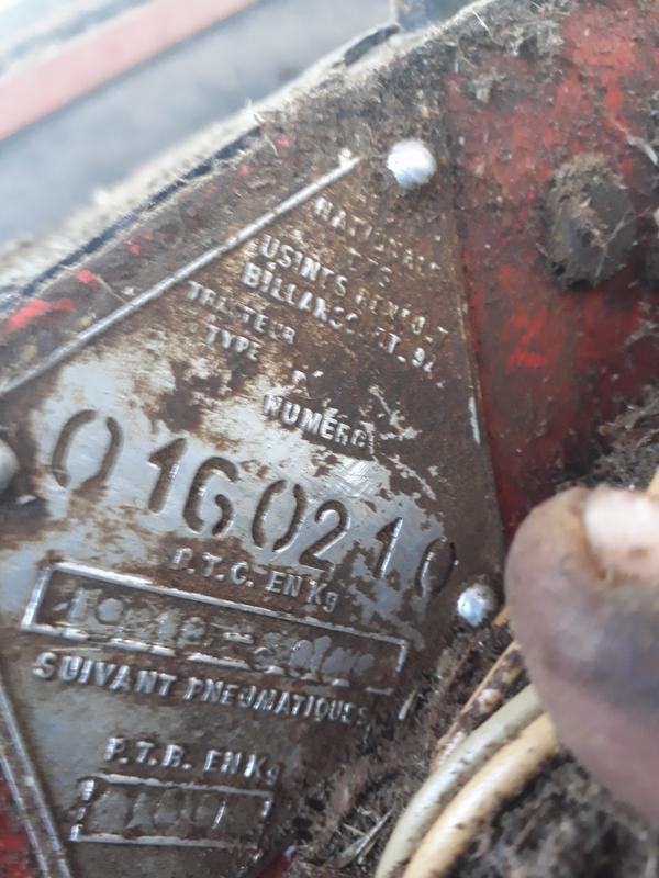

Ce tracteur 751 S type technique 7501 N° de série 0160210 a été fabriqué à l'usine Renault du Mans le 18 juin 1980.
Il serait bien utile de connaître le nombre d'heures de fonctionnement de ce tracteur.
L'étanchéité au niveau de l'arbre de détection est assurée non pas par des joints mais par une membrane élastique serrée dans le carter de pont arrière et sur l'arbre de détection autorisant un déplacement angulaire de l'arbre de détection.
Le manuel de réparation hydraulique pour ce tracteur traite le remplacement de ces membranes.
Concernant le démarrage du moteur il faudrait vérifier si le contacteur à clé est bien alimenté en courant (allumage des lampes témoin au tableau de bord à la mise du contact.
Ensuite le fil reliant le contacteur à clé au démarreur peut être sectionné ou avoir de mauvais contact au niveau de ces connexions ==> tester l'arrive de courant au démarreur quand la clé du contacteur est en position démarrage.
Enfin le contacteur à clé lui-même peut être en cause ==> tester avec une lampe témoin ou un multimètre l'arrivée de courant sur chacune des bornes en fonction de la position de la clé de contact.
Concernant la pompe d'alimentation à membrane, je ne pense pas que la membrane soit défectueuse car dans ce cas il ya aurait fuite extérieure de GO sur la pompe elle-même et/ou passage de GO dans l'huile moteur (augmentation du niveau d'huile moteur). Par contre sous le couvercle supérieur de cette pompe d'alimentation fixé par une vis centrale il y a un tamis filtre qui doit être bien colmaté donc à nettoyer pour garantir une alimentation correcte du moteur en carburant.

Je pense que l'on c'est pas bien compris. Le niveau d'huile moteur monte (et a une odeur de fuel a la vidange), le problème viendrais belle est bien de ce joint un peu plié sous la membrane? Si c'est le cas sa me rassure (pas besoin de démonter la pompe a injection...)
Effectivement, le tamis était plein de cher plein. Je sais mémé pas comment le GO pouvais passer à travers, mais d'où vient tous sa ?

Message  jb23 le Mer 24 Oct 2018, 23:13
Si GO passe dans huile moteur alors la pompe d'alimentation peut être en cause et le remplacement de la membrane traitera le problème si c'est bien cette pompe qui est en cause mais il ne faut pas éliminer à priori la pompe d'injection ou les injecteurs.
Si le tamis de pompe d'alimentation n'a jamais été nettoyer alors il a récupéré au cours des heures de travail les dépôts en suspension dans le GO et la pollution introduite dans le réservoir au moment de la réalisation des pleins de GO.

Je pense remplacer la pompe d'alimentation, cependant j'aimerais avoir confirmation de la référence. Est ce bien : 6005007513 ?
Je vais procédé par étape et voir si après la vidange le niveau monte toujours ou pas.
En même temps j'aimerais commander cette fameuse membrane élastique. Tant qu'a faire je vais changer des deux, celle de droite qui fuit ainsi que celle de gauche. Est une bonne idée ? Pour cela j'aimerais avoir les références de ces membranes. JB23 disposez vous de ces références ?

Sauf destruction complète, la pompe d'alimentation référence 7701023188 n'a pas à être remplacée mais seulement le remplacement de la membrane référence 7701024926.
Il est sage de remplacer les deux membranes d'étanchéité de l'arbre de détection qui portent la référence 7700004556.

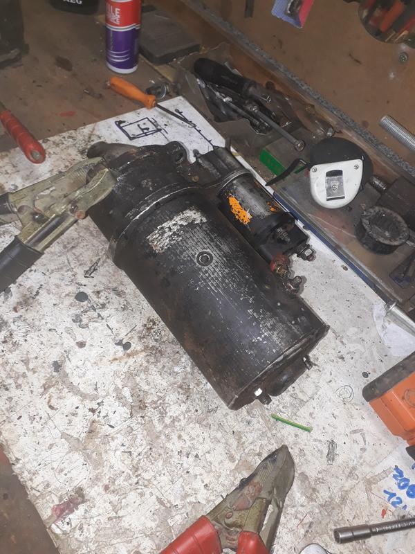

Message  manu_5445/6255 le Dim 28 Oct 2018, 17:13
J'ai commandé les pièces pour commencer la remise en état du petit. J'aimerais aussi comprendre pour faut il taper sur le démarreur pour le ''décoller" afin qui tourne et démarre le moteur. Ce problème peut il se remédier ?

Le démarreur doit être passablement colmaté par la poussière et sans doute également un peu d'oxydation. Un démontage, nettoyage et graissage serait sans doute nécessaire notamment pour le solénoïde.

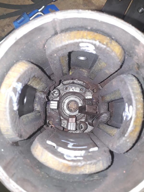

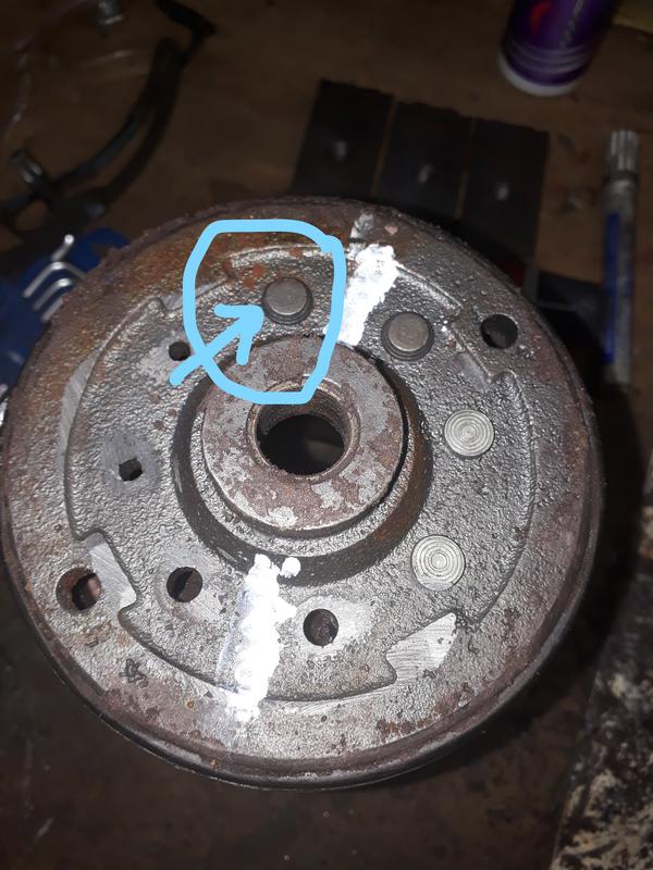

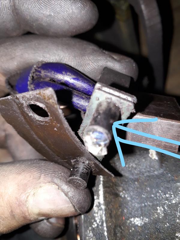

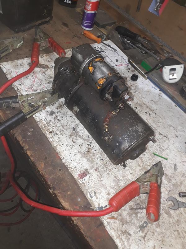

Message  manu_5445/6255 le Mar 30 Oct 2018, 21:05
J'avance sur la remise en route du 751. J'ai fais quelques tests au niveau du démarreur, il y a du jus qui viens jusqu'a la borne du solénoïde, et j'ai tester le moteur seul il tourne. Le soucis vient donc du solénoïde, je l'ai démonté mais je n'y connais pas grand chose là dedans. J'ai remarqué que les bornes et la lamelle couleur bronze sont un peu attaqué... J'ai regardé pour un solénoïde neuf, bah pas simple d'en trouver, donc j'aimerais réparer celui là mais comment faire si c'est possible ?
cordialement, manu.
manu_5445/6255
Messages : 31
Date d'inscription : 11/10/2018
Renault 751 s 2rm, tentative de restauration ! Empty Re: Renault 751 s 2rm, tentative de restauration !
Message  jb23 le Mar 30 Oct 2018, 22:11
Le solénoïde déposé du démarreur il faudra s'assurer du bon déplacement du noyau plongeur qui pourrait être gommé par la présence de poussière ou d'oxydation ==> brosser, graisser très légèrement. Ensuite brosser à la brosse métallique ou toile émeri les contacts du couvercle de solénoïde et de plaque de contact sur noyau plongeur pour optimiser le passage de courant.
Messages : 19912
Message  manu_5445/6255 le Mar 30 Oct 2018, 22:43
Bon, comme il étais démonté je tous passé au papier essuie tous, un poils de graisse et papier de vers sur la plaque, on remonte le tous. Test et ZZZZZZZZz
impeccable sa fonctionne. Reste plus qu'a le monté sur le tracteur et l'essayer ( y a t il un risque d'essayer alors que la pompe d'alimentation est démontée mise à part désamorcer le circuit ? )

Après repose du démarreur, c'est la désillusion... sa ne fonctionne pas. Je le redémontre, ainsi que la batterie et je ramène tous à la maison. Je test le tous, et là sa marche !!! Cependant j'ai remarque que losqu'il est en position "normal" (photo1) ni le solénoïde, ni le moteur fonctionne alors que lorsque je le tourne d'1/4 de tour (photo 2) là tous fonctionne ! De quoi cela peu venir ?? j'ai refait le test plusieurs fois pour être sur et sa fonctionne que sur le flanc.
Si quelqu'un a une explication, je suis preneur.

Message  jb23 le Mer 31 Oct 2018, 23:40
Je n'ai pas à priori de réponse fiable mais je pense à des charbons usés ou démarreur colmaté par la poussière qui ne permet pas de bons contacts électriques. En conséquence je pense qu'il faudra démonter en repérant bien toutes les positions des pièces pour le remontage , nettoyer le démarreur et remplacer si nécessaire les pièces usées.

J'aurais besoin d'un renseignement, les pitons où sont pris les bras de relevage inférieur (photo) sont que quel diamètre à l'origine ? car là j'ai bien 4/5mm de jeu entre le piton et les rotules. Je souhaite changer les rotules des bras de relevage, mais j'ai un doute sur leur diamètre intérieur d'origine (28mm?).cf photo ci dessous.
Renault 751 s 2rm, tentative de restauration ! Sans-titreimage sharing
Ensuite, j'ai désossé le démarreur (qui est un Paris Rhone d11ce131) et effectivement il est loin d’être propre :
Renault 751 s 2rm, tentative de restauration ! 20181031-231314
Les charbons sont usé (dont 1 qui est inexistant). J' en ai donc commandé un jeu pour 12€, a voir si cela résoudra le problème. Et là j'ai de nouveau une question, comme on peu voir sur les photos suivante, on vois des petits joins autours des rivets de fixation des charbons. Ma question est, à quoi cela sert et est ce indispensable ?
Renault 751 s 2rm, tentative de restauration ! Inked20181031-231242-LIupload picturesIl y a aussi une''protection'' autour des rivets, est-ce un isolant ?

Enfin j'ai vidangé ce circuit d'eau, une patte marron est d'abord sortie avant l'eau.... et voilà la couleur de celle-ci :
Renault 751 s 2rm, tentative de restauration ! 20181030-171318
Je pense remplir et vidanger plusieurs fois, mais comment ''bien" nettoyer le circuit et le radiateur?

Message  jb23 le Jeu 01 Nov 2018, 17:05
¤ Concernant le démarreur:
Oui ce sont effectivement des isolants pour éviter les courts circuit qui existent entre les rivets et le couvercle arrière de démarreur. A ce stade je pense qu'il faut sérieusement envisager le remplacement du démarreur par un démarreur d'occasion ou un démarreur de même type.
¤ Concernant le circuit de refroidissement:
Au vu du liquide de refroidissement (LDR), je pense qu'il n'a jamais été remplacé et donc ce LDR a perdu une grande partie de ses propriétés outre celle d'antigel mais également celle anticorrosion pour la protection du circuit de refroidissement ce qui explique cette couleur rouille et la boue métallique d'attaque des parties métalliques
Pour la remise en état de ce circuit de refroidissement il faudra:
- circuit de refroidissement radiateur et bloc moteur: entartré suite à non remplacement du LDR au fréquentiel prévu par le constructeur ou utilisation d'eau du robinet favorisant l'oxydation et l'entartrage du circuit de refroidissement ==>:
* vidanger le circuit de refroidissement sur radiateur et bloc moteur,
* rincer le circuit à l'eau du robinet pour évacuer un maximum d'impuretés,
* acheter dans le commerce une dose de détartrant de circuit de refroidissement et appliquer les consignes d'utilisation mentionnées sur le flacon,
* bien rincer le circuit de refroidissement pour éliminer toutes les impuretés du circuit et bien l'égoutter,
* refaire le plein avec du LDR neuf, ne jamais remplacer le LDR par de l'eau pure ou même faire un rajout d'eau sur le LDR,
* procéder aux essais.
¤ Axe de maneton de détection:
Cet axe est en norme 2 donc diamètre 28 mm.

Message  manu_5445/6255 le Sam 24 Nov 2018, 14:34
Bon, aller quelques nouvelle du grand malade. Alors j'ai été obligé de mettre un démarreur neuf, et avec plus de problème. Il est juste un peu long à démarrer à froid mais rien de trop grave je pense. Par contre j'ai regarder au niveau du circuit de refroidissement et là, grosse surprise après démontage du thermostat qui ne fonctionne plus (moteur chaud l'eau ne circulait pas). Voila quelque image de l’état du thermostat :
Renault 751 s 2rm, tentative de restauration ! 20181122-130338
Renault 751 s 2rm, tentative de restauration ! 20181122-130342
Renault 751 s 2rm, tentative de restauration ! 20181122-130348
Ma question est la suivante, quel peuvent être les dégâts sur ce moteur lorsque le refroidissement se fait plus, mais il y a aussi une inconnu, combien de temps se moteur a t il tourné sans refroidissement??
Pour le moment j'ai nettoyer le thermostat et je l'ai percé afin qu'il laisse circuler l'eau pour nettoyer le circuit car la aussi y a de la taille. D’ailleurs avez vous une astuce pour déboucher la vanne de vidange de LDR sur le moteur ?
Enfin, je vais changer les membranes du tractocontrole ce week end normalement. Dernière question, j'ai à disposition de l'huile shell s4txm (type 10w30) ou de la 15w40 ? . Et ce que cela peu aller à la place ce la 15w30 préconisée ?

Message  jb23 le Sam 24 Nov 2018, 20:24
Quel désastre de voir ces matériels aussi mal entretenu ! Quand je pense que lorsque j'étais en activité j'entendais la rengaine perpétuelle que nos tracteurs étaient trop cher à l'achat, que les pièces de rechange étaient trop chères et que je constate encore aujourd'hui, comme hier d'ailleurs, le peu de cas que font les propriétaires de ces tracteurs pour les maintenir en bon état en appliquant le minimum d'entretien requis, je me dis que vraiment non, pour certains ces matériels ne sont pas assez chers sinon ils en prendraient soin !
Dommage qu'il n'existe pas de sanction pour "non assistance à matériel en danger" !
Maintenant au vu de l'état des pièces je pense que le bloc moteur a bien souffert de ce défaut d'entretien du circuit de refroidissement par la corrosion importante constatée.
Le thermostat sera à remplacer par neuf.
La vanne de vidange du bloc moteur devra être déposée pour nettoyage et sans doute tringler l'orifice pour en éliminer la boue accumulée puis rinçages répétés à l'eau du robinet du bloc moteur et du radiateur après débranchement des durit de radiateur pour éliminer un maximum de boue avant d'entreprendre le détartrage du circuit d'eau comme indiqué dans un précédent message.
Avec un circuit d'eau dans un tel état le bloc moteur, comme indiqué ci dessus doit être bien corrodé par la rouille et le faisceau de radiateur bien colmaté.
L'huile Shell S 4 TXM 15W 40 peut convenir pour la lubrification de la transmission et les fonctions hydrauliques mais ne convient absolument pas pour le moteur.
