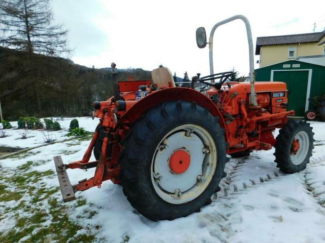

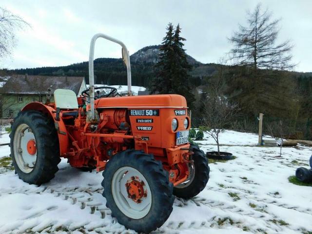

Ce tracteur est il d'origine ou est il modifie en 4rm par la société Frieg en Allemagne ?
Est ce compliqué de le faire immatriculer en France ?
Merci  Amicalement

Message  jb23 Mar 16 Avr 2019, 12:16
Il s'agit d'une modification locale en dehors de tout aval de Renault-Agriculture.
Si ce tracteur est commercialisé en France il devra être présenté à la DRIRE pour une homologation à titre isolé.

Message  Oncle Sam Jeu 18 Avr 2019, 09:32
C'est effectivement une modification locale Germanique validée par la filiale Renault en Allemagne qui concerne les tracteurs 50 et 60. Ils sont d'ailleurs renommés 450 et 460 sur les documents mais restent estampillés 50 et 60 sur les capots.
Le pont avant greffé est de marque Hurth, adaptation réalisée par ?.
Ces tracteurs apparaissent dans la gamme dans les années 1974 à 1976 (!). Ils sont également présents dans la gamme de l'importateur pour le Bénélux Veldköning BV en 1974.
Pour mémoire, seul le 460 Sarthois (pont avant Carraro) fera son apparition dès 1975.

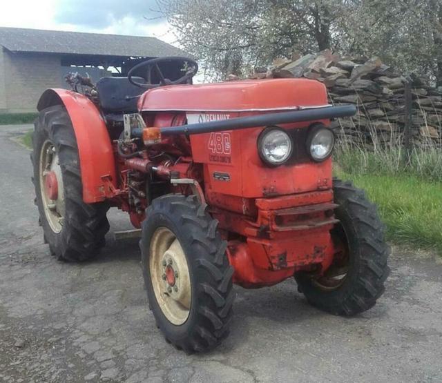

J'ai aussi trouvé un 480 s d'origine en Allemagne  faut il aussi passer par la drire ou y a t il un moyen d'avoir ce qu'il fait via l'ATR vu qu'en France il existe ?
Renault R50 en 4rm 59-JPG
Renault R50 en 4rm 5-JPG
Merci Amicalement

Message  Oncle Sam Jeu 18 Avr 2019, 20:31
Je ne suis pas un spécialiste de l'importation de tracteurs
Le 480s est effectivement homologué en France, je pense qu'il faudrait se renseigner dans une préfecture au service des immatriculations pour connaitre la procédure à suivre pour importer un modèle immatriculé à l'étranger mais homologué en France.

Message  honore jm Jeu 18 Avr 2019, 22:39
Pour un véhicule allemand c est plutôt simple de l immatriculé en France les cg sont au véhicule et non nominative
Le 50 v 4/4 est très rare en France il y en avait un dans mon coin mais il y a longtemps que je ne le voit plus
C est dommage le manque de volonté de la regie à cette époque pour diffuser c est tracteur car il y avait un réel marché en France a cette époque on a juste voir les marques allemande et italienne qui on envie le marché à l époque
Quand au 480 c est un très bon tracteur on en possède un un 480 s mais a l époque pour mon père il fallait avoir envie de l acheté car il était chère vendue sans arceaux avec une direction hydro pas au point et une carrosserie le capot ( vous pouvez remarqué que sur celui de la photo le capot est coupe pour pouvoir Braque court sans tous arracher) pas adapte et comme dit mon père heureusement qu a l époque l agent n avait pas peur de modifier les tracteurs car autrement il était unitilisable

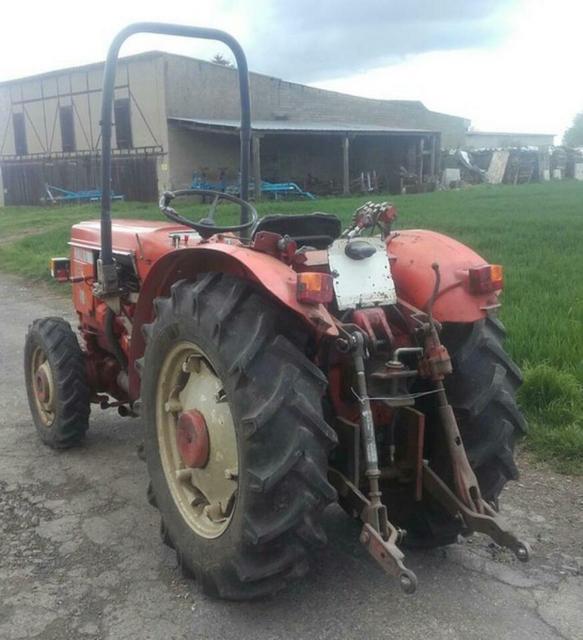

Message  Yannes Mer 24 Avr 2019, 04:34
Le vendeur du Renault 50 4rm ma envoyé la photo des plaques constructeur, on vois qu'il a ete repeint...
Renault R50 en 4rm IMG-20190423-174403
Renault R50 en 4rm IMG-20190423-174516
Yannes
Yannes
Messages : 281
Renault R50 en 4rm Empty Re: Renault R50 en 4rm
Message  jb23 Mer 24 Avr 2019, 09:41
Il s'agit bien d'un tracteur 7213 donc 2 roues motrices en spécification Renault-Agriculture.
De même la plaque d'homologation Allemagne précise bien également 7213.
Le premier tracteur vigneron 4 roues motrices, le 460 (7257) n'est apparu qu'en avril 1975 avec un pont Carraro et non Hurt.
Messages : 27330
