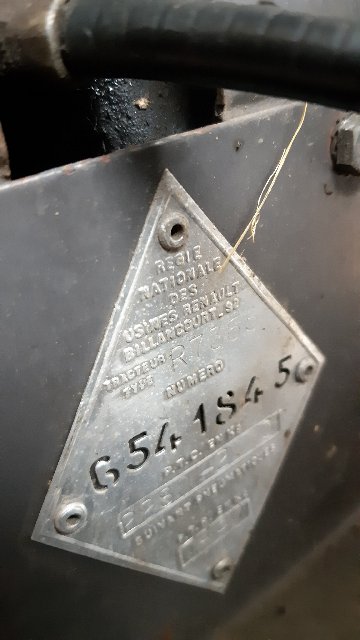

Voila j'ai acheté un petit frère à mon 490, un Renault 50s avec d'origine un relevage et une pdf avant, pneu gazon avant. Pouvez vous me donnez plus d'infos voici la plaque:

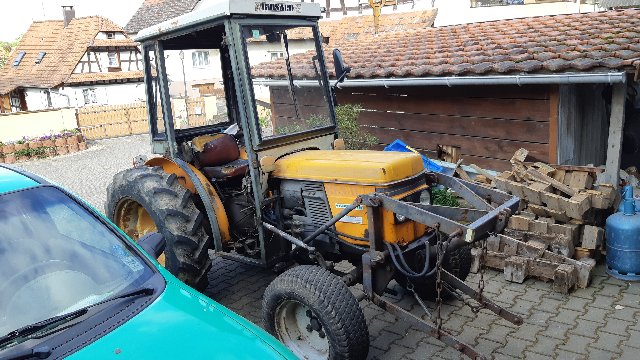

Et voici l'engin:

Votre tracteur Renault 50 S type technique 7365 N° de série 6541845 a été fabriqué à l'usine Renault du Mans le 9 juin 1983. Hormis le moteur, l'embrayage et les freins la transmission et le relevage sont identiques au 490.

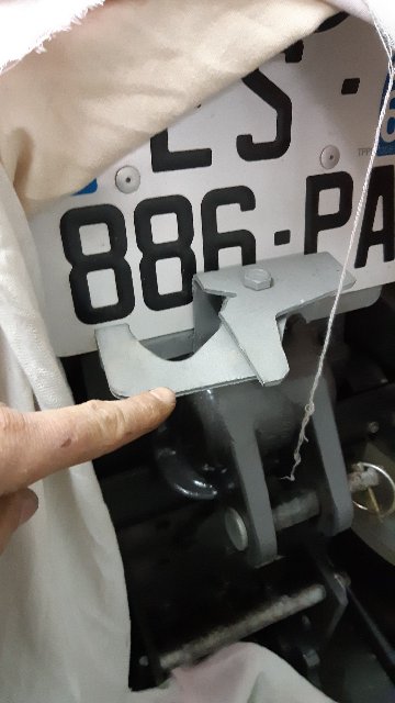

Je recherche le système pour accrocher le 3 points qui se fixe sous la plaque d'immatriculation ainsi que la petite boîte à outil.
Oui merci, c'est un beau petit jouet que je vais refaire tranquillement, comme à l'époque.

La caisse à outils a été déposé ainsi que le support de plaque pour pouvoir fixer la cabine
Le système de fixation du 3 points était soit une option soit une fabrication local sur le nombre de tracteur que j ai eu de ce type je n ai jamais eu de support tel que celui la

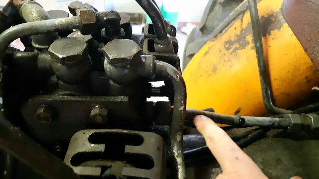

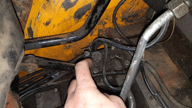

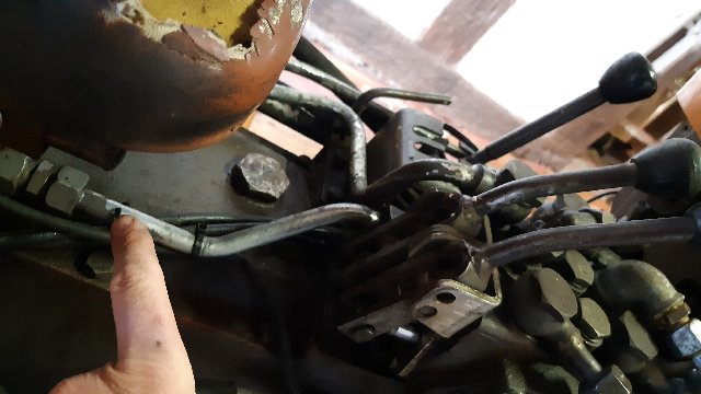

Pour le montage de la direction assistée je recherche un retour libre sur le 50s.
Pouvez vous me dire si le tuyau ci dessous est un retour ? Ou centre à suivre?
Merci amicalement
Merci amicalement
Yannes- Membre Actif
- Messages : 343
Renault 50 s renseignements et besoin de vos compétences
Le tuyau que vous montrez sur l'image n'est pas un retour.
Pour brancher le retour de votre direction il faut:
- à droite du distributeur principal relevage, sur la culasse il existe un bouchon, donc ôter ce bouchon et raccordement sur cet orifice.
(message corrigé le 07/05/2020 à 20h04)

Merci pour ce rapide retour, donc sous le siege sur le distri relevage il y a une vis en haut (photo 1 ) et une vis en bas (photo 2 ) les 2 sont des bouchons avec joint cuivre. C'est la quelle qu'il faut prendre ?
Merci cdlt

Rebonjour,
Le bouchon qu'il faut dévisser et ensuite se raccorder à cet orifice, se situe sur la culasse à droite du distributeur principal.
La culasse est cette grande pièce rectangulaire (épaisseur environ 15 à 20 mm) qui obstrue la face avant du carter relevage.
Le distributeur principal est fixé sur cette culasse se trouve à gauche et le bouchon est à droite.
