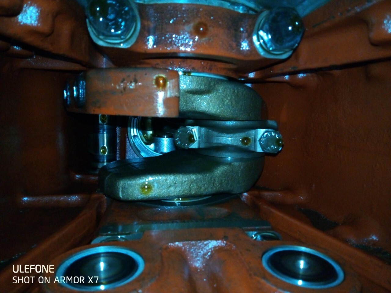

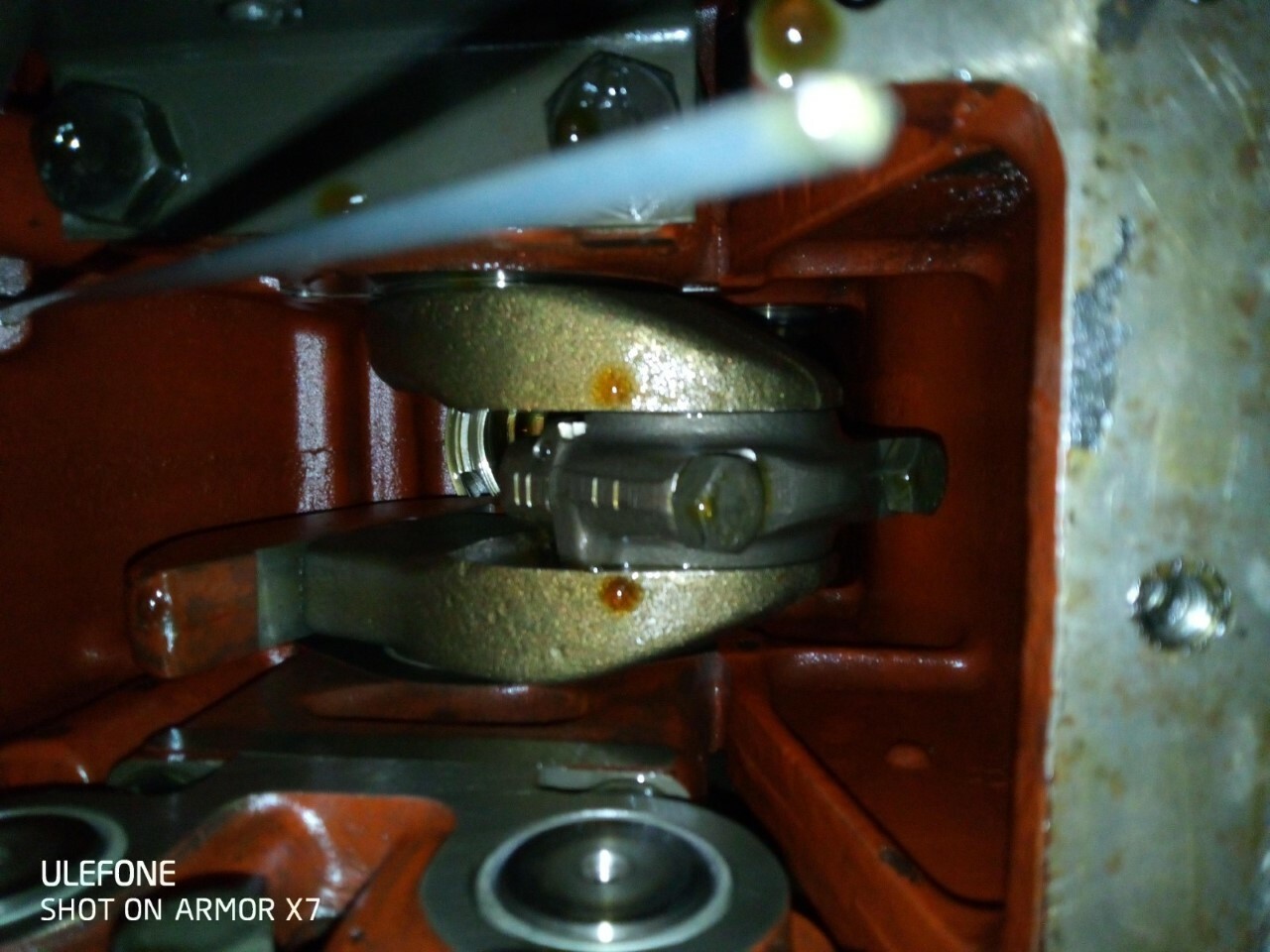

J'ai démonté mon carter d'huile pour éventuellement démonter mes coussinets. Jusque là rien d'anormal en visuel car je j'ai seulement démonté le carter. Avant de me lancer dans le démontage des chapeaux de bielle j'ai quand même voulu essayer de faire tourner mon moteur sans les injecteurs. Et là surprise le moteur tourne sans les injecteurs. (Je tourne le moteur par une roue arrière à la main sur la dernière vitesse, un coté du pont ar étant posé sur chandelle)
Alors seulement maintenant il va falloir identifier la panne. Mes culasses n'ont pas l'air d'être rempli de quelconque liquide ... hormis peut être un puits d'injecteur qui à l'air "humide" mais rien de significatif !
Est-il possible qu'un injecteur envoi trop de gasoil ? Ils ont été re taré lors de la réfection de la pompe à injection.
Je pense appelé lundi le diéséliste qui s'est occupé de ma pompe lundi pour lui demander si toutes fois il n'aurait pas une idée du comment du pourquoi de ma panne.
Au passage j'ai pris quelques photos du bas moteur, (c'est quoi le gros bloc sur la 5e photo qui m'empêche de voir la bielle n°3 ?)

Message  Marc57 Sam 20 Mar 2021, 20:04
Bonsoir.
Le gros bloc c’est l’équilibreur. Personnellement je vérifierai quand même le bas moteur.
Il faut je pense attendre que jb23 passe par le forum pour avoir un bon diagnostique.

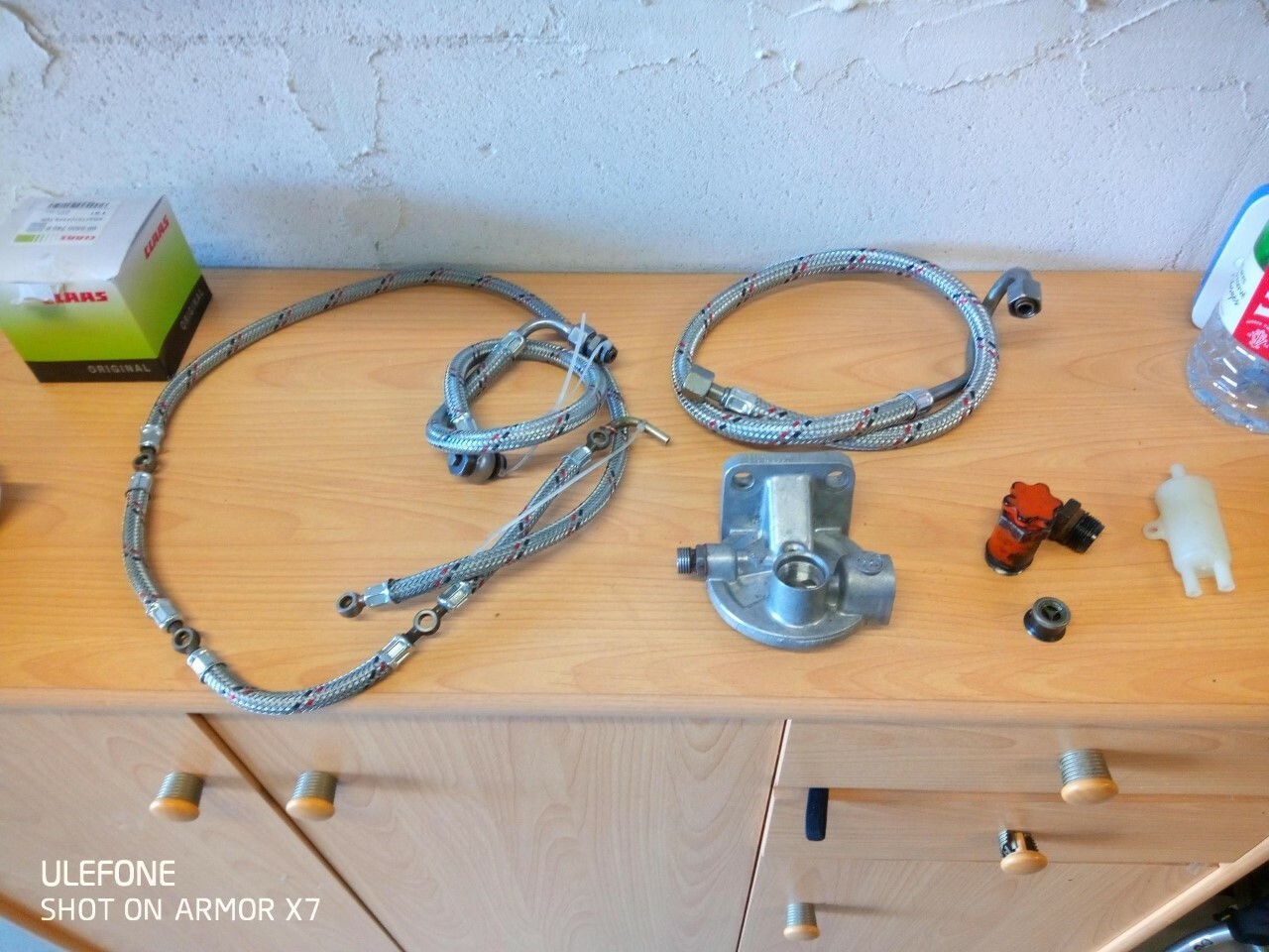

Message  nauno Ven 09 Avr 2021, 21:42
éh voilà des bon tuyaux tous neuf !
651 coupure moteur Hblj

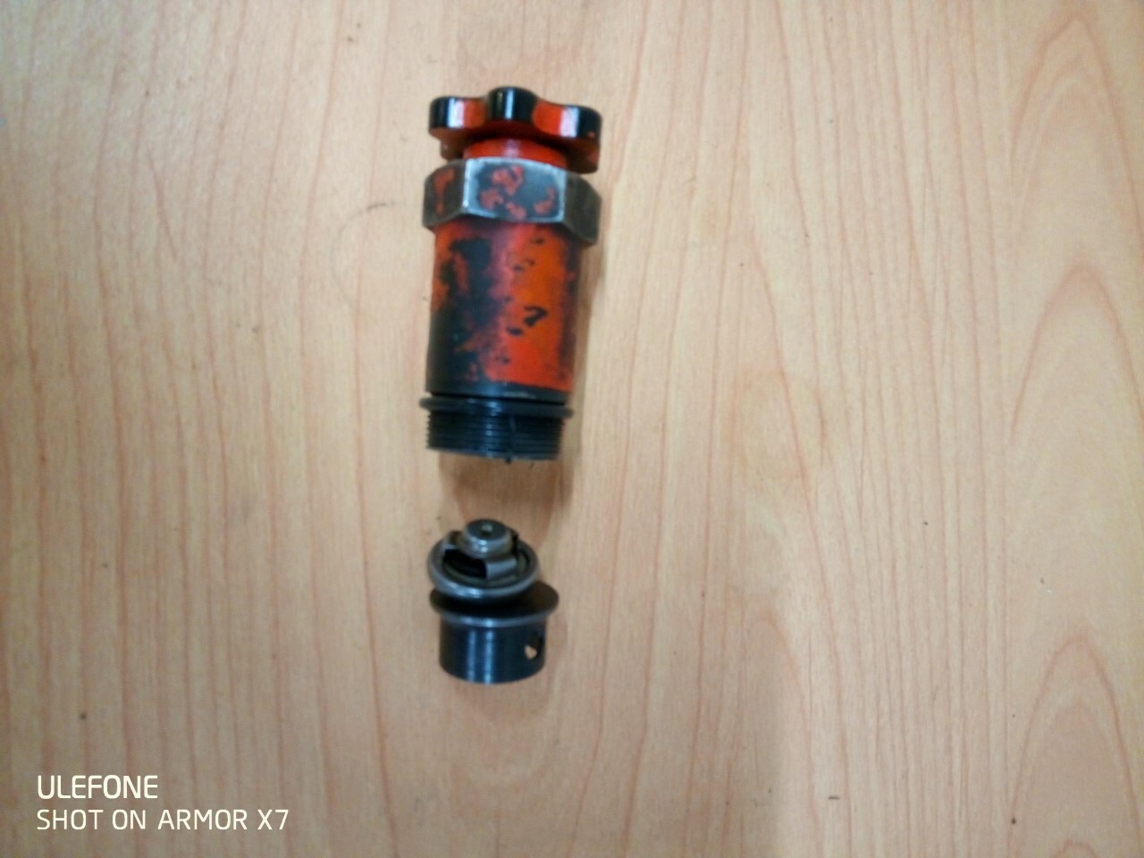

pourriez-vous m'indiquer ou auriez-vous une petite vue eclatée de la pompe avec son clapet et son entretoise, je ne vois plus comment ca se monte ...
651 coupure moteur <a href=651 coupure moteur Zz0o" />

Message  atmo30 Ven 09 Avr 2021, 23:10
je viens de voir la vidéo du raté moteur, ça me fait penser aussi à une prise d'air sur le circuit de gazole, j'ai eu la même chose après une ouverture du circuit pour changer le filtre à gazole. Le moteur avait redémarré en faisant des ratés par moment puis il s'est arrêté et n'a plus voulu repartir. Tous les joints de la cuve à filtre doivent être parfaitement positionnés,serrés et en bon état... le réamorçage a été difficile dans mon cas mais après, tout est rentré dans l'ordre.
Désolé pour la questio pour l'ordre de remontage de la pompe d'amorçage mais je n'ai pas encore démonté cet accessoire donc je ne peux pas répondre.

Message  jb23 Ven 09 Avr 2021, 23:38
En mécanique une des premières règles consiste à bien repérer le sens et l'ordre de montage lors de la dépose en les classant ou en prenant des photos, à ce sujet le portable avec prise de photos est un excellent support.
L'ordre de montage est le suivant, en premier lieu placer le clapet mais en position inversée par rapport à la photo, ensuite l'entretoise puis le joint torique enfin la pompe d'amorçage en s'assurant que cette dernière est en bon état pour ne pas créer de prise d'air sur le circuit d'alimentation.

Message  nauno Dim 25 Avr 2021, 21:32
Merci jb pour le petit rappel mais là je me suis fait avoir comme un bleu ...
