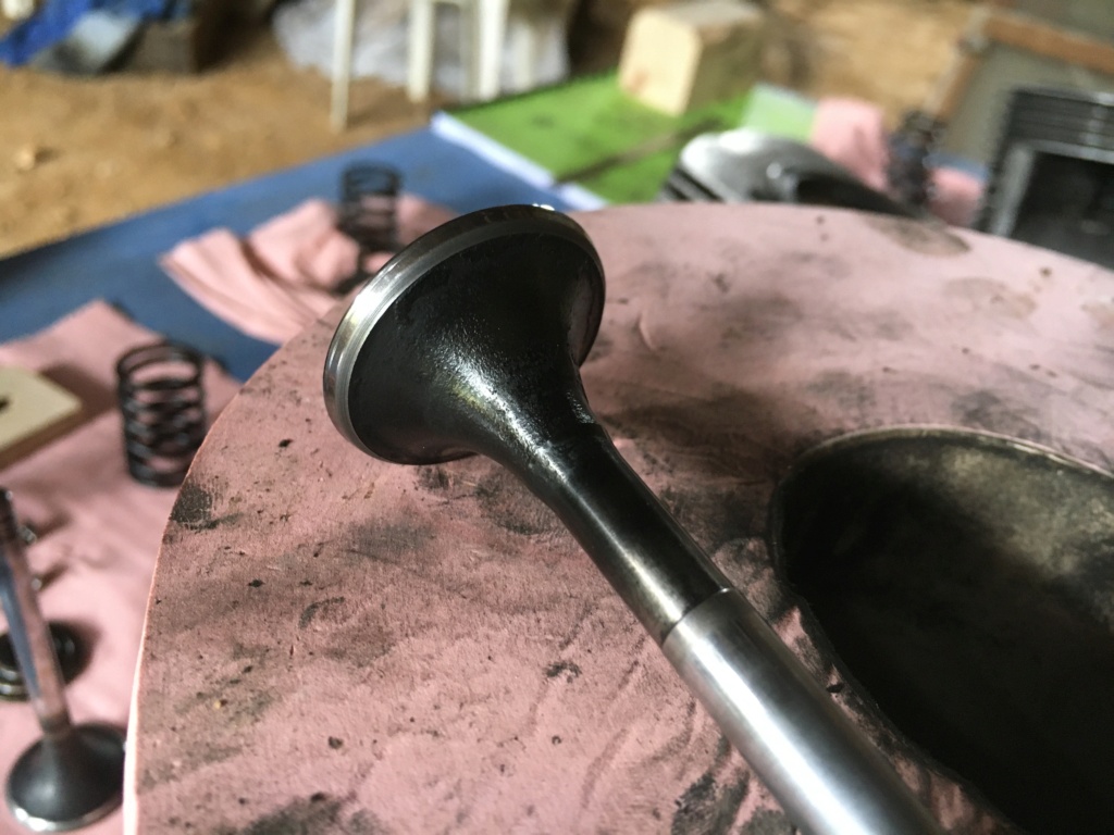

Je me suis par contre rendu compte de deux choses assez étranges pour lesquelles j'aimerais avoir votre avis. La première c'est que deux des trois cylindres sont marqués par la soupape d'échappement. Quand je dis marqué, ce n'est pas de la calamine mais bien une empreinte dans la matière.
Présentation de mon 56 de 1968 - Page 3 Img_0914
Présentation de mon 56 de 1968 - Page 3 Img_0915
En regardant les culasses, je me rend compte que la culasse associée au cylindre qui n'est pas marquée est différente des deux autres
Présentation de mon 56 de 1968 - Page 3 Img_0917
Présentation de mon 56 de 1968 - Page 3 Img_0920
La photo ci-dessous représente la culasse d'un des deux cylindres marqués, les deux culasses en question sont identiques
Présentation de mon 56 de 1968 - Page 3 Img_0918
Présentation de mon 56 de 1968 - Page 3 Img_0916
Pour être plus précis, les trois culasses sont identiques sauf au niveau de la soupape d'échappement.
-Est-ce que le tracteur aurait travaillé à trop haut régime et aurait généré un emballement de soupape ? (auquel cas les trois cylindres seraient marqués)
-Est-ce que les ressorts de soupape d'échappement ne seraient plus assez raide ?
-Dois-je remonter tel quel ou effectuer un intervention particulière
-Pour quelles raisnon(s) je me retrouve avec deux modèles de culasse ?
Merci d'avance pour vos réponses !

On voit nettement que les soupapes sont presque passées à travers les sièges suite à leur usure ==> donc soupapes à remplacer et peut-être les sièges.
Le marquage des pistons par les soupapes peut être un problème d'espace neutre non respecté (0,9 à 1,2 mm) ou jeu de fonctionnement aux soupapes non respecté (0,2 mm à froid).

Message  Laurent79 Mer 30 Juin 2021, 06:54
Ok,... mais comment se fait-il que seules les soupapes d'échappement soient usées à ce point et pas les soupapes d'admission ? et pour quelle raison les soupapes de la première culasse sont-elles en bon état d'après vous ?
Il y a un problème d'homogénéité sur ce moteur !
Pour la vérification de l'espace neutre, où puis-je me procurer du fil de plomb de 2mm ? Un fil d'étain peut-il faire l'affaire ?

Oui sans doute il y a eu un manque d'homogénéité … dans l'entretien:
- voir l'état des ailettes de refroidissement des cylindres et du faisceau de radiateur d'huile moteur pour limiter la température de fonctionnement du moteur,
- voir l'état et l'entretien du filtre à air,
- voir le respect du jeu de fonctionnement des soupapes, si pas ou insuffisance de jeu alors les soupapes et sièges prennent "le coup de feu" et donc usure anormale; c'est plus vrai pour les soupapes échappement qui sont plus soumises aux hautes températures que les soupapes admission qui elles sont un peu refroidies par l'air d'admission,
- et pourquoi pas les 3 causes simultanées.
Oui un fil d'étain de 2 mm de diamètre peu faire l'affaire.

Merci beaucoup pour ces réponses. J'ai néanmoins des précisions à apporter. J'ai bien étudié les culasses avec la revue technique aujourd'hui et je me suis trompé, je m'en excuse.
Les empreintes sur les pistons correspondent bien aux soupapes d'échappement ceci dit, ce sont les soupapes d'admission qui sont en retrait de manière considérable dans la culasse. Après avoir vérifié les cotes, l'écart des soupapes d'échappement par rapport à la culasse est conforme (entre 1 et 1.5mm) donc je ne comprend pas pourquoi elles auraient pu taper le piston. Par contre, l'écart des soupapes d'admission par rapport à la culasse est de 7mm, nous sommes donc sur une usure extrême qui me pose également question. Que l'écart par usure soit le double ou triple passons mais 7mm ça me parait bizarre, j'ai l'impression qu'il y a eu du bidouillage.
En continuant mes recherches, j’apprends que le diamètre de la tête des soupapes (neuves) d'admission est de 38mm contre 35mm pour l'échappement. Je mesure sur mes culasses, sur la 2 et la 3, les soupapes ont été inversées......
Je ne sais évidemment pas qui a fait ça et pourquoi mais j'ai juste envie de remettre chaque soupape à sa place, de contrôler l'écart et de faire ce qu'il faut pour éliminer les paramètres défectueux.
Dans les éléments causes possibles de contact entre soupape et piston, vous parlez de surchauffe du moteur. Sachez bien, et les photos en début de ce post le confirment, que tout le moteur était très encrassé du à des fuites de tubes de protection de tige de culbuteurs. Les ailettes étaient encrassées et grasses, le radiateur d'huile était encrassé et gras, la turbine était très sale, le filtre à air idem, la durite et le collecteur d’admission plein de cambouis donc d'un point de vue respiration, je pense que le moteur n'était pas à son top. De quel faisceau parlez-vous concernant le radiateur d'huile ?
J'en profite aussi pour ajouter que la revue technique précise de remplacer le siège et non la soupape en cas d'écart trop grand, contrairement à ce que vous disiez sur un précédent message, qu'en pensez-vous ?
Merci d'avance

L'inversion des soupapes entre admission et échappement est très certainement la cause de contact entre la soupape d'"échappement" et le piston car dans ce cas le retrait de soupape échappement par rapport à la culasse n'était plus respecté, trop faible pour la soupape échappement trop important pour la soupape d'admission. L'intervention précédente
n'est même pas digne d'un saboteur !
 Concernant les pièces à remplacer en cas de cote trop importante entre soupape et culasse, les interventions nécessaires sont:
- dans tous les cas rectification du siège de soupape et rodage de la soupape sur son siège,
et
- soit remplacement du siège de soupape avec soupape neuve d'origine pour remise la cote de retrait de soupape dans les tolérances,
- soit rectification du siège de soupape avec montage d'une soupape spéciale avec tête plus épaisse pour retrouver la cote requise de retrait de soupape.
Il n'y a donc pas contradiction dans mes propos mais simplement besoin d'un complément d'information; voilà qui est fait.

Aujourd'hui je me suis occupé de ce problème de soupapes, ça y est, tout est rentré dans l'ordre. Après rodage et une fois que les éléments ont été mis à leur place, je me retrouve avec un écart convenable entre les soupapes et la culasse (2mm), en limite voir un chouilla plus que les cotes demandées pour une, ce qui me convient parfaitement
Présentation de mon 56 de 1968 - Page 3 Img_1011
Présentation de mon 56 de 1968 - Page 3 Img_1010
J'aurais aimé avoir plus de contact mais je pense que dans l'état, ce moteur pourra me faire une bonne partie de ma vie
J'ai également ébavuré légèrement mes empreintes sur les pistons afin de ne pas avoir de bourrelet de matière qui pourrait cogner la culasse. Je vais donc pouvoir dans les prochains jours me lancer dans le remontage final de ce moteur et espérer faire péter une nouvelle fois mon petit compagnon de route, j'ai hâte !

Avec une telle usure des soupapes je les aurais remplacées par des neuves.
La vérification du couple de serrage des culasse s'effectue à froid après 30 heures de fonctionnement.

Bonjour à tous !
J'ai donc rendez-vous début septembre à la concession pour faire remplacer les joints défectueux du couvercle de la pompe à injection, j'en profiterais pour leur demander de vérifier la pression hydraulique du circuit afin de vérifier que ma pompe hydraulique fonctionne bien, je pourrais avoir des doutes. En fonction du prix, j'en profiterais peut être pour leur demander de me changer le spi d'étanchéité des arbres de roues, ils fuient tous les deux.
Et oui, je commence à préparer la suite de l'opération remise en état en me penchant sur le pont. J'ai donc quelques remarques. J'avais une fuite à ma prise de force et j'ai une pdf basse, d'après les documentations techniques, je ne suis pas censé avoir le joint accessible dans ce couvercle à l'extérieur du tracteur mais à l'intérieur du pont.
Présentation de mon 56 de 1968 - Page 3 Img_1111
En démontant le couvercle et bien je fut surpris, le couvercle correspond à celui des pdf hautes. Je ne vois pas pourquoi les couvercles seraient différents mais bon, je m'en sors bien, la réparation de cette fuite va donc pouvoir se faire facilement. Par contre il n'y avait pas de joint entre le couvercle et le pont, existe-t-il un joint spécifique ou doit-on mettre un joint papier ou juste de la pâte à joint ?
J'ai également la bielle de contrôle d'effort gauche qui suinte et là c'est un peu pareille, le montage n'a pas l'air de correspondre à mon numéro de série de tracteur (R7251 - 51002390). Ce montage correspond au séries d'après mais il lme manque les circlips ...
Présentation de mon 56 de 1968 - Page 3 Img_1112
Présentation de mon 56 de 1968 - Page 3 Img_1110
Quoiqu'il arrive, quelles sont les consignes de démontage (s'il y en a) afin de résoudra la fuite à ce niveau ?
Merci d'avance !
