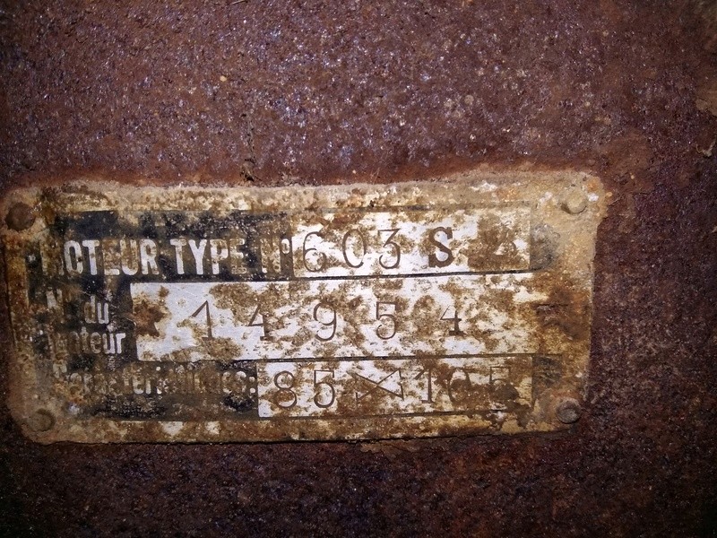

Bonjour et merci pour la réponse
Quelle différence entre le moteur 603 s (bloqué) et le 614
merci
une plaque insolite sur le tracteur
merci

Personnellement je ne connais pas les caractéristiques du moteur Renault type 603 S qui équipe votre tracteur et après recherche je n'ai pas trouvé d'informations sur ce moteur.
Le moteur Renault type 614 qui équipait les AFV d'origine avec moteur à essence est le moteur dit "85" que Renault a utilisé sur les voitures, les camions, les tracteurs agricoles et ce jusque début des années 50 pour les voitures et jusque fin 1955 pour les tracteurs agricoles avec des évolutions: démarrage électrique à partir de 1948 sur les tracteurs 3041, allumage par distributeur au lieu de magnéto à partir de juin 1950 sur moteur 614 F et des versions essence, pétrole, alcool. Les puissances avec les évolutions sont passées de 25 ch. à 35 ch.
Les moteur type 614 ont équipé les tracteurs suivants: AFV, 304 E, 3040, 3041, 3042, 3043, 3044, 3045, 3082, 3083.
Les caractéristiques de ce moteur dans sa version agricole sont, alésage 85 mm, course 105 mm, cylindrée 2384 cm3régime 1800 t/mn, couple maxi 14.2 daN.m à 1500 t/mn.

Bonjour a tous
Le moteur type 603 (85 x 105) motorisait les Primaquatre ,Vivaquatre Prairie et certaines Frégates. Il y a toute fois 2 différences 1- absence de régulation et 2- pistons en aluminium (fonte sur version tracteur).Sur le 603 F la cloche d'embrayage est coulée avec le bloc, pour les autres versions de 603 je ne sais pas. En fait je possède un 603F. Sur tous ces moteurs l'allumage est de type a batterie avec allumeur fixé sur la culasse. A noter qu'avant de s’appeler 603 c'etait le type 460.
Renault79
