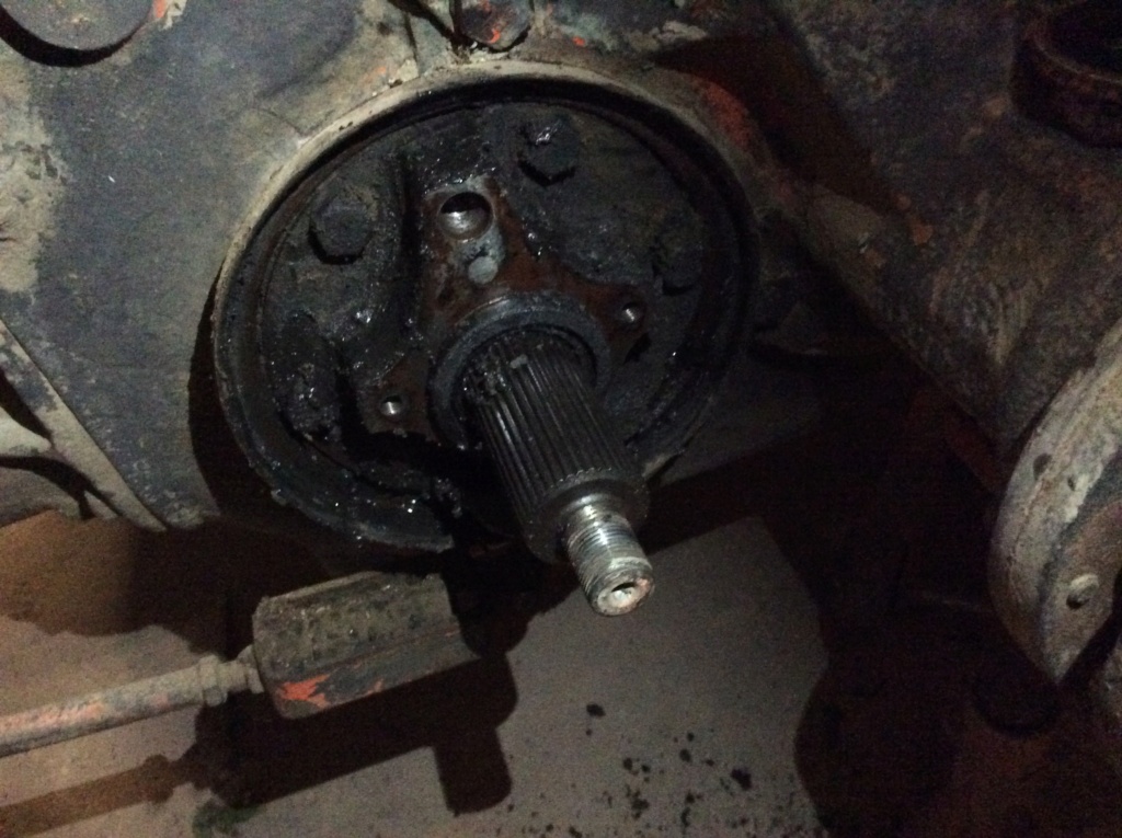

Bonsoir à tous
Je suis de retour dans la mécanique ... sa fait un bon moment que jai de moin en moin de freIls sur la roue gaUche ce soir j'ai donc démonter le tambour verdic tout fonctionne mai tout est gras plein duile ( sa je doit pas daté d'aujourd'hui ) la question que je me pose il y a til un joint torique dernière la flasque qui tient par 6 grosses vis ? Le diamètre du joint ?

Oui il faut déposer ces 6 vis pour déposer le support de mécanisme de frein et remplacer les joints toriques et à lèvres.
La possession du manuel de réparation aurait répondu à votre question.

Bonsoir je vous remercie de votre réponse jai commander les 4 joints nécessaire au niveau au niveau du réglage je ne vois pas de système de rattrapage d'usure ?

Le système de rattrapage est en partie haute des segments de frein avec un entrainement carré.
Re: Nouveau renault 50 1969
Je vous remercie plus de fuites et sa refreine sur les 2 roues merci
