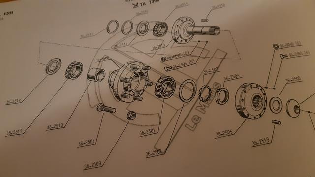

J'aimerais savoir comment enlever le jeu que j'ai dans la roue avd, quand j'ai acheté le tracteur il y avait du jeu, du coup remplacement des roulements repere 36-2501 et 36-2511, mais après quelques heures le jeu et de nouveau la, y a t il une procédure de réglage avec les cales repère 36-2502 ?
Jeu roue avd Renault 490s  20191029-200526photo upload sites
Merci amicalement.

Si jeu axial su moyeu de roue les origines peuvent être:
- mauvais serrage ou desserrage de l'écrou à créneaux de fusée ==> resserrer,
- mauvais calage avec rondelles 2502 ==> vérifier calage et le refaire si besoin,
- mauvais calage avec rondelles 2516 ==> vérifier calage et le refaire si besoin,
- jeu des roulements 2501 et 2511 ==> les remplacer.

Je vais re-démonter et regarder car les cales sont en place et l'écrou et serré.
Quand j'ai changé les roulements la 1ere fois j'ai vu que ça déjà était fait du coup je me demande si l'entretoise 2510 est bien présente ? J'ai un doute... je vous dirais après démontage.

J'ai démonté le moyeu, regarder avec le calage (cale 2502 ) et rien ne change par contre le cardan à du jeu et je pense que le roulement 2514 est en cause .
Pouvez vous me dire ce que c'est comme roulement 40x80x18, ref :77 01 025 113 est ce que celui la irait :
6208-2RS-C3-SKF
Autre question le roulement 2501 existe t il plusieurs sortes de 7213 B si oui lequel est le mieux adapté j'ai monté celui ci :
7213-B-TVP-FAG (je pense pas avoir mis un mauvais).

A ce pote un roulement à billes classique et de marque connue et reconnue convient (SNR NTN, SKF, TIMKEN).

J'ai remplacé le roulement 2514 (6208 ) et le roulement 2501 (7213B par un 6213 ), maintenant plus de jeu.

Oui le problème était donc imputable à ces roulements.
