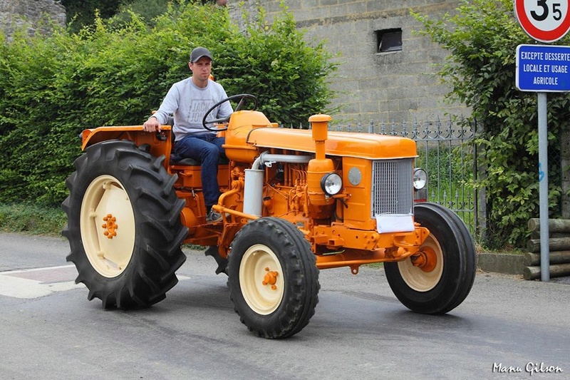

Message  PierreSuper6 Mar 30 Jan 2018, 20:08
Apres plusieurs rechercher j'ai remarqué que d'autres tracteur était équipé du même capot que le mien (capot de type P70). et d'un pont avant "renforcé"
dans les messages d'avant vous me dissiez qui l's'agissait d'un N70 .
Est-il possible qu'il s'agisse d'un P70 ( communal ) dont le capot  monté sur le mien ( photo) est bien celui d'origine P70?
Merci d'avance
Pierre

Message  master63 Mar 30 Jan 2018, 22:43
Comme votre tracteur est équipé de l'essieu avant renforcé, votre tracteur est un P70, mais il avait à l'origine le même capot que le N70, comme l'a dit JB23 votre capot à été remplacé par celui d'un Super 6. Pour votre culture personnelle, la seul différence entre le N70 et le P70 se situe au niveau de l'essieu avant et le numéro de série ne permet pas de savoir si c'est un type N (normal) ou P (pont et chaussé) donc c'est pour cela que votre photo est capital pour connaître exactement le type de votre tracteur.
Et d'ailleurs aussi, on peut voir sur votre tracteur qu'il était équipé du chargeur frontal Faucheux type JRK d'origine car il a encore les fixations visées sur les longerons.

Message  PierreSuper6 Mer 31 Jan 2018, 08:41
Merci de votre réponse !
Auriez-vous une photo type du capot qui était monté sur le N70 ?
Merci d'avance
Bien à vous
Pierre
