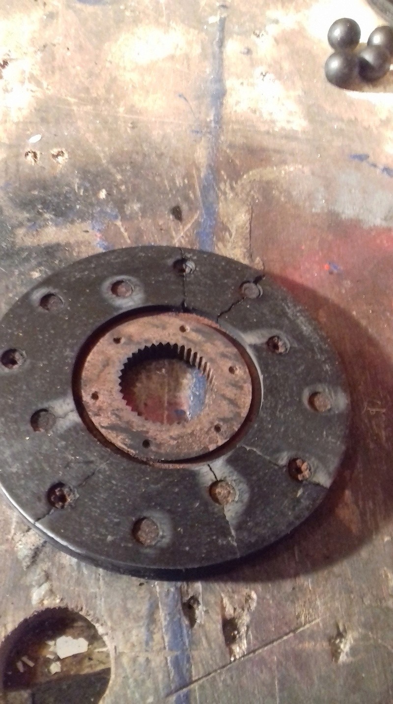

J'ai entrepris la réfection des freins sur mon Renault 461, car j'avait une roue qui se bloquer parfois. En ouvrant le carter beaucoup de poussières mélangée a de la graisse, j'ai nettoyer tout ça ainsi que les plateaux et les billes. Par contre j'ai une interrogation sur les garnitures elles ne sont pas encore rendues aux rivets mais sont cassées par endroits peuvent elle être conservées ou bien vaut il mieux les remplacer ?

Vu l'état des garnitures, leur remplacement s'impose surtout pour votre sécurité et celle des personnes se trouvant dans l'entourage de votre tracteur.

Oui c'est bien ce que je pensai ! Du coup faut il un matériel spécifique pour riveter les garnitures sur les disques ?

Cela peut être réalisé à l'atelier avec au minimum une bouterolle pour épanouir les rivets, l'idéal étant de posséder une riveteuse à pied.
Vous pouvez également confier cette opération à un atelier spécialisé qui regarnira vos disques avec des garnitures collées ou rivetées.
