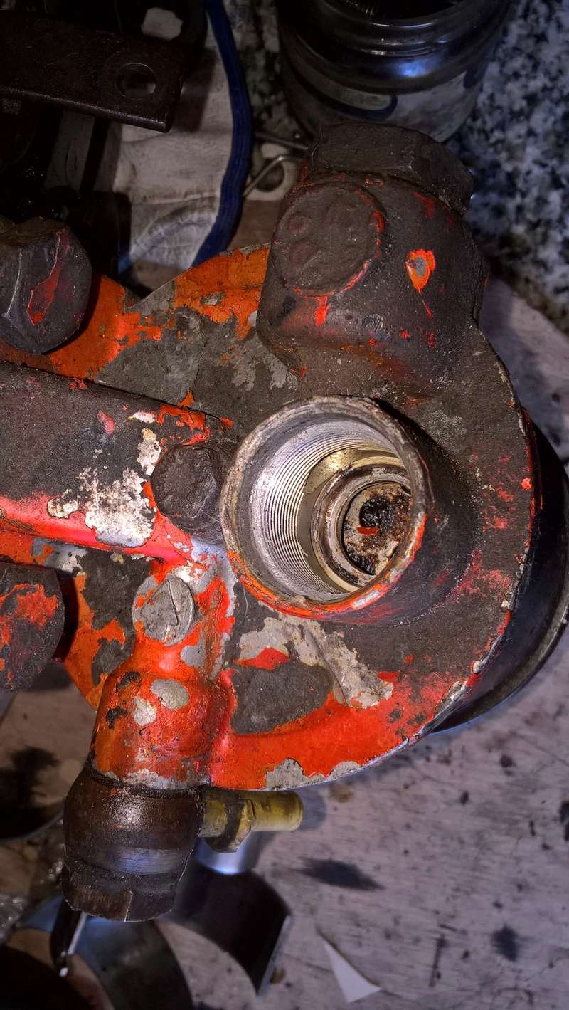

Après démontage, j'ai retrouvé cette fois-ci une sorte de mayo brune clair qui se trouvait sur le tuyau d'arrivé au filtre et sur le haut du filtre et qui colmaté l'entrée du filtre. On m'a indiqué que cela devait venir du gnr qui a du gelé et qui du coup lorsque le tracteur et sollicité cela doit s'accumuler juqu'au bouchon.
J'ai tout nettoyé et je vais faire un test.

Attendons le résultat pour voir mais pour moi il ne fait aucun doute que le problème se situé au niveau de l'alimentation en GO donc vérifier dans son intégralité le circuit d'alimentation.

Je reviens vers vous afin de vous faire etat de la situation. Après nettoyage complet du circuit et du filtre à gazoil et utilisation de nouveau gnr le tracteur travail a merveille et avec beaucoup plus de puissance ressentie. Mais voilà après 20 heures de travail en labour avec un cadre il me refait idem à savoir cale après deux heures de travail. Je lui donne quelques cout de pompe a gazoil et il redemarre comme si de rien n'était.
Je ne sais plus ou chercher là.
En vous remerciant.
Cordialement.
En vous remerciant.
Cordialement.

Re: probleme alimentation renault 50s
Bonjour;
Le filtre dans le couvercle de pompe de transfert a-t-il été nettoyé ?
La pompe manuelle d'amorçage du circuit a-t-elle été remplacée avec son joint ?
Tous les joints sans exception du filtre principal ont-ils été remplacés et notamment le joint sous la tête de vis d'assemblage des composants du filtre ?
Les palettes de la pompe de transfert sur la pompe d'injection seront peut-être à remplacer pour assurer une bonne pression de transfert.
Il n'y a aucun doute il s'agit d'un problème d'alimentation en GO de pompe d'injection.
bonjour,
Oui tout a bien été remplacé ainsi que la vérification du filtre qui était totalement propre.
Il ne me reste que les palettes dont vous parlez mais que je ne connais pas.
Merci beaucoup de votre aide.
Cdt.
Cdt.
